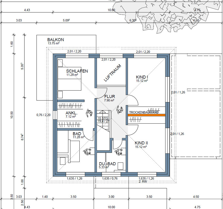

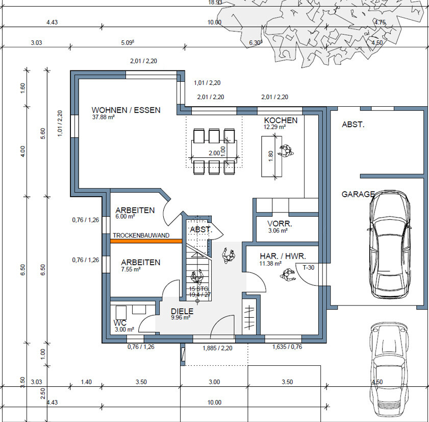

BetaVersion
07.09.25 14:00
ich dachte, ich poste einfach mal unseren aktuellen Zwischenstand für die Interessierten unter euch. Wir haben uns von der mittigen Treppe mit den zwei Durchgängen im Flur verabschiedet. Demnach sollte die Diele nun nicht mehr so "schlauchig" wirken. Auch das Gäste-WC und die Kinderzimmer sind etwas geräumiger. Die Garage hat keinen Überhang zur Terrasse mehr und ein zusätzliches Carport ist aktuell nicht mehr geplant. Außerdem soll es eine Stadtvilla werden, damit wir zusätzlichen Stauraum auf dem Dachboden haben.
Allen einen schönen Sonntag!
Erdgeschoss:
Grundrissplan eines Hauses mit Wohn- und Essbereich, Küche und Garage.
Obergeschoss:
Grundrissplan eines Hauses mit Schlafzimmer, Kindzimmer, Flur, Bad und Balkon
