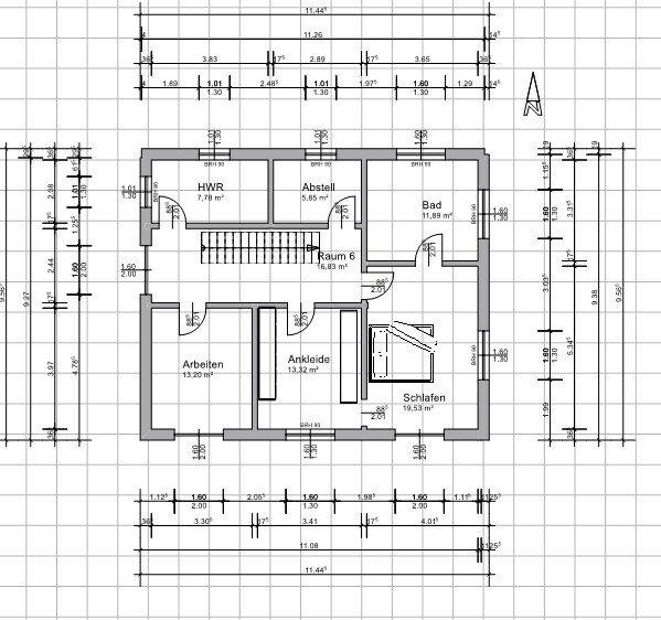

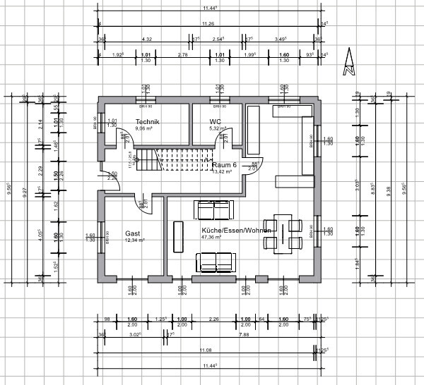

Ibdk1402.06.22 12:59
Grundriss eines Hauses: Küche/Essen/Wohnen, Gast, Technik, WC, Treppe.
Obergeschoss-Grundriss mit Schlafen, Arbeiten, Ankleide, Bad, HWR, Abstellraum und Treppe.
Ganz schnell gemalt mit den wenigen Vorgaben, die von dir kamen. Ist noch unausgegoren, z.B. die Ankleide im Süden. Hab leider nicht mehr Zeit, aber vielleicht kannst du ja mal etwas mehr von euren Wünschen mitteilen.
ypg02.06.22 13:34
Das ist das EG aus #23… nur noch verschlossener mit qualitätsloser Ausrichtung.
OG sollte grundsätzlich kein Zauberwerk sein, schließlich muss man nicht noch vom Flur aus weitere drei Türen bzw Räume zu 2 Kinderzimmer und Kinderbad erschließen und auf Privatsphäre und kindliche Entfaltung achten 🙂
