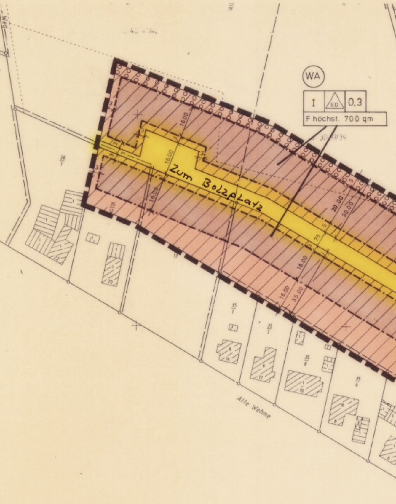

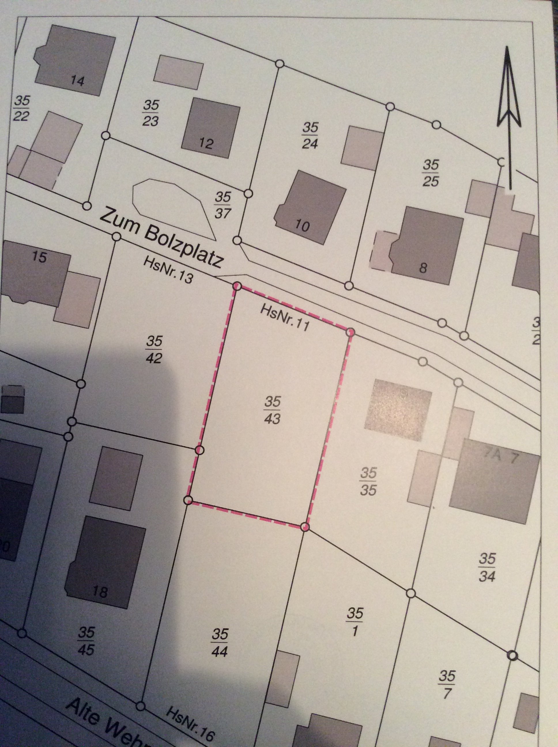

Chris_Colt21.04.19 21:04Bebauungsplan/Einschränkungen
Größe des Grundstücks: 761qm
Kein Hang, ebenerdige Baulücke
Grundflächenzahl: 0,3
Geschossflächenzahl: Ist im Bebauungsplan nicht definiert
Baufenster, Baulinie und -grenze: siehe Anhang
Geschossigkeit: 1 Vollgeschoss
Dachform: Sattel- und Walmdächer
Ausrichtung: beliebig
Maximale Höhen/Begrenzungen: Traufhöhe von 4,20m
klassisches, vollverblendetes Einfamilienhaus mit Satteldach und Kapitänsgiebel
kein Keller, 1 1/2 geschossig

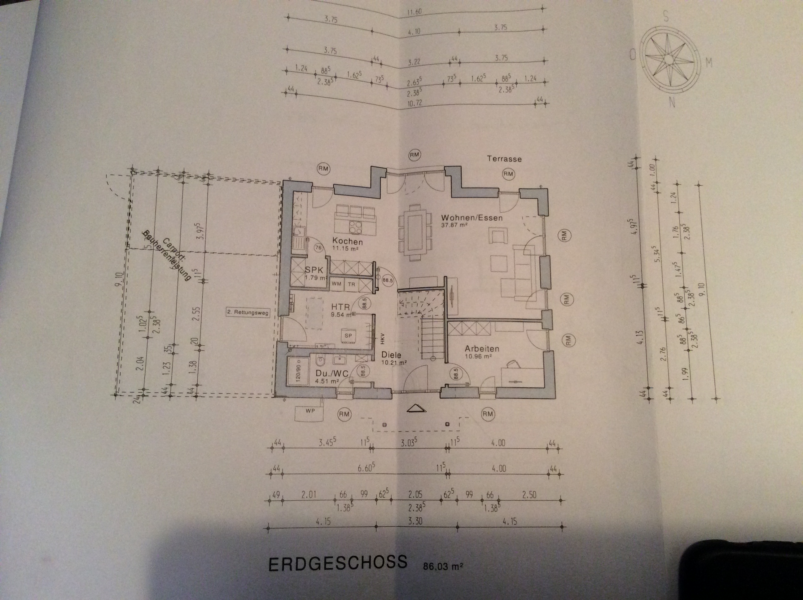

Meine Frau und ich (33 und 31 Jahre) mit unserem Sohn (8 Monate)
Raumbedarf im EG, OG: Wir planen mit mindestens einem weiteren Kind
Keine Büronutzung benötigt
Schlafgäste pro Jahr: gelegentlich werden Freunde bei uns übernachten, aber eher die Ausnahme als die Regel
offene Küche, Kochinsel: offene Küche ja, Kochinsel nein, das ist im Grundriss falsch dargestellt. Die „Kochinsel“ soll an der Wand neben dem Fenster Platz finden (also gegenüberliegend zur Hauptküchenzeile)
Anzahl Essplätze: 6
Kamin: nein
Musik/Stereowand: nein
Balkon, Dachterrasse: nein
Carport mit Zugang HTR geplant
Von wem stammt die Planung:
-Planer eines Bauunternehmens in Zusammenarbeit mit uns
favorisierte Heiztechnik: Luft-Wasser-Wärmepumpe mit Kontrollierte-Wohnraumlüftung und Photovoltaik
Der Hauseingang zeigt in Richtung der Straße Zum Bolzplatz (Norden), der Kapitänsgiebel (Rückseite) in Richtung Süden.
Ein freundliches Hallo in die Runde!
Uns würden eure Meinungen zu dem Entwurf interessieren. Grundstück. finden wir ihn für uns sehr passend, aber sind natürlich für Tipps und Verbesserungsvorschläge offen.
Danke!

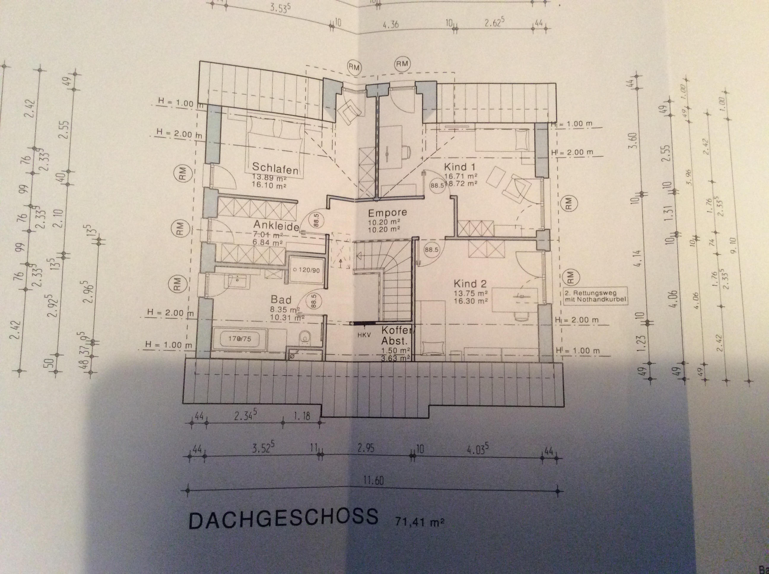

Hallo Chris,
Wenn es denn der Kapitänsgiebel zum Garten sein soll, dann ist schon das beste aus der Grundform rausgeholt.
Ich hätte aber 1. gefragt, wo die Garderobe sein soll. Man hat ja doch mehr als 1-2 Jacken (pro Person)
Frauen sammeln auch irgendwann Taschen... und Schuhe ... 😉
2. hätte ich jetzt die Ergonomie der Küche in Frage gestellt. Die wird für mich allerdings noch unsinniger mit Deiner Erklärung:
Da wäre noch Handlungsbedarf.
Im OG: 3. der Zugang der Ankleide/Schlafzimmer ist gut gewählt.
Allerdings ist mit 2,10 RBM zu rechnen, dass eine Schrankzeile nur eine 40er Kommodenzeile wird, um richtigen Überblick zur Bekleidung zu bekommen. (Schichtdienstankleide?)
4. Fenster Süd- und Westseite im EG gefällt mir gar nicht. Im Süden zu wenig nach meinem Geschmack, im Westen nicht überdacht für das WZ.
5. Abstellraum fehlt. Zähl mal bitte hier selbst auf, was Ihr im Hauswirtschaftsraum und AB OG ablegen müsst. Von uns kommt dann der Rest, der keinen Platz hat 🙂
Gratulation zu einer Baulücke im gewachsenen Wohngebiet 🙂

Chris_Colt22.04.19 19:50Danke für die Rückmeldung, Die zum Teil auch unsere Überlegungen beinhaltet.
Zu 1.)
Die Garderobe kommt zum einen unter die Treppe und zum anderen an die Rückwand des Hauswirtschaftsraum.
2.)
Ich glaube, dass ich mich missverständlich ausgedrückt habe. Wir wollen eine offene Küche. Allerdings soll die Insel nicht mittig im Raum stehen, sondern an der Wand des Küchenfensters und von dort aus parallel zur anderen Küchenzeile in den Raum ragen. Verständlich?
3.)
Die Breite der Ankleide fanden wir in einem ähnlichen Musterhaus ausreichend. Ob wir dann schränke, Stangen oder kommoden verbauen, wird sich zeigen.
4.)
Zur Südseite sind 5 Fensterelemte eingeplant. ( 2x 1er, 1x 3er) meinst du, das ist zu wenig? Lichttechnisch war es mehr als ausreichend. Was genau meinst du mit der Überdachung?
5.)
Abstellraum kann man nie genug haben 🙂
Da sehe ich allerdings keine Alternative bzw. Lösungsvorschlag bei unserem Grundriss. Wir haben die Kammer im OG und einen großen Hauswirtschaftsraum. Der Rest muss auf den Boden.

hampshire22.04.19 20:21Hallo Chris, der Entwurf stellt den Essbereich prominent in das Lebenszentrum. Geselligkeit wird dort stattfinden und nicht im Wohnbereich. Klasse, wenn das Eurem Lebensentwurf entspricht. Falls nicht: Entwurf überdenken.
Der Kapitänsgiebel hat Potenzial für einen wunderbaren Raum - dieses wird aber im Entwurf durch die Teilung verschenkt. Überlegenswert ist es ob die Kinder oder die Eltern näher zur Treppe auch unten "leben" wollen.
Zum Thema Stauraum: Jeder zur Verfügung stehende Stauraum wird gefüllt. Nicht jeder zur Verfügung stehende Stauraum wird gebraucht. Knapper Stauraum ist eine Chance.
Chris_Colt schrieb:
Die Garderobe kommt zum einen unter die Treppe und zum anderen an die Rückwand des Hauswirtschaftsraum.Man sollte 60cm geschlossenen Schrank pro Familienmitglied einberechnen.
Chris_Colt schrieb:
Verständlich?Ja, verstehe 🙂
Chris_Colt schrieb:
Zur Südseite sind 5 Fensterelemte eingeplant. ( 2x 1er, 1x 3er) meinst du, das ist zu wenig?Sagen wir mal so: Terrassentüren mit 88,5 RBM eignen sich nicht für stetige Gänge auf die Terrasse. Eigentlich sind sie weniger wert als ein 1 Meter breites normales Fenster.
Die Platzierung hier, relativ weit nach außen Rtg Giebelwände mag auch eher optisch negativ aussehen.
Chris_Colt schrieb:
Was genau meinst du mit der Überdachung?Überdacht.... kommt von Überdenken...Sie erscheinen nicht gut überlegt.
