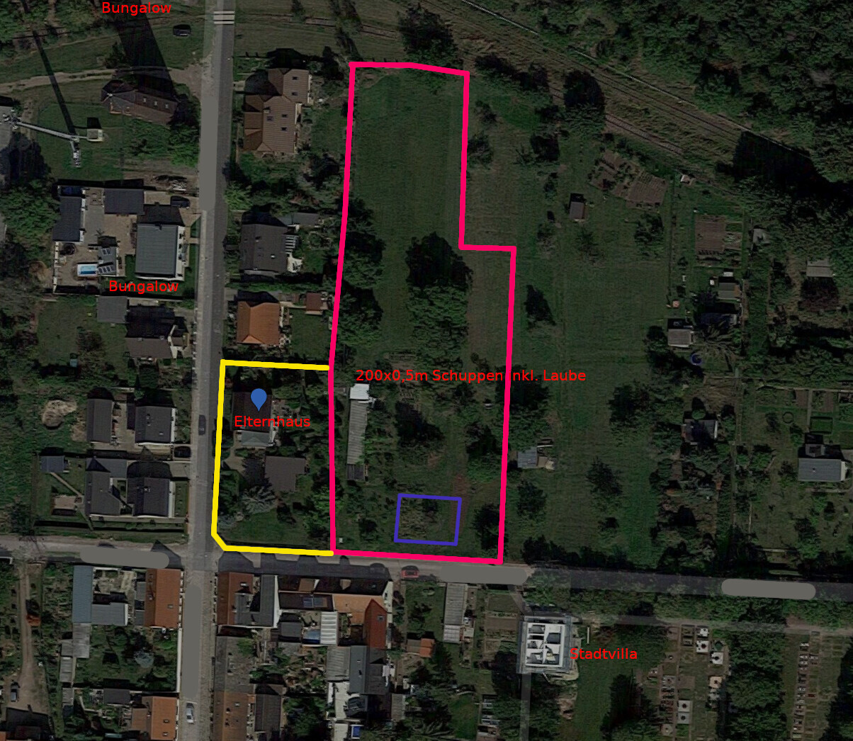

Anbei noch der ""Lageplan""
Größe des Grundstücks: ~4.000 m²
Hang: nein
Es existiert kein Bebauungsplan und das Bauamt war letzte anscheinend Woche und auch heute nicht erreichbar/besetzt.
Räumlich sind wir "auf'n Dorf", in der Straße stehen Reihenhäuser, eine Standvilla, ein klassisches Einfamilienhaus, angrenzend am Grundstück steht Typ Villa mit Krüppelwalmdach mit gegenüberliegenden ein Flachdach-Bungalow.
Stilrichtung, Dachform, Gebäudetyp: Klassisches Einfamilienhaus mit Satteldach mit 22~25° Dachneigung, möglichst 2,15 Kniestock und ca 1m Dachüberstand. (Hauptfokus Photovoltaikanlage)

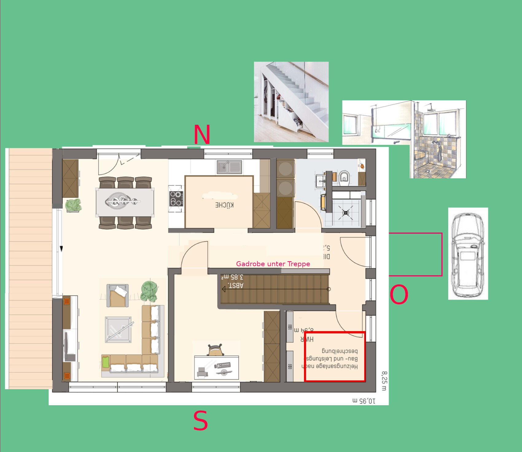

Was gefällt besonders? Warum?
Mit der EG Entwicklung bin ich glücklich, auch das alles zur Treppe passt. So ähnlich konnte ich dies auch im Musterhaus-Park besichtigen

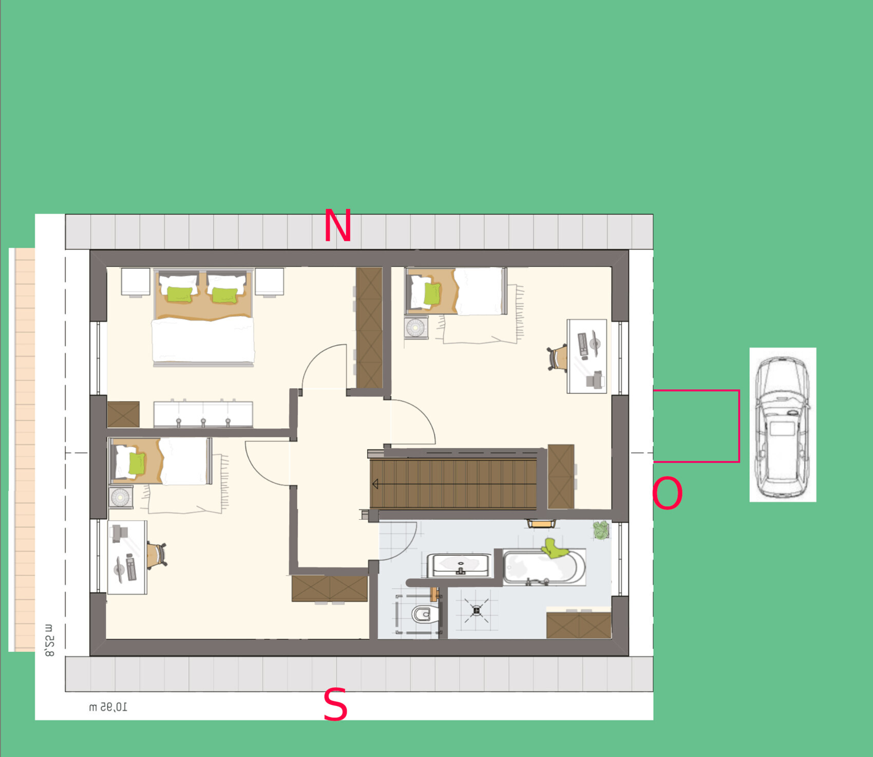

Was gefällt nicht? Warum?
Obergeschoss, um genauer zu sein das Bad.

EG
* WC nicht an der (Anlieger)Straße und als richtiges Bad mit Waschmaschine
* Hauswirtschaftsraum nur so groß wie nötig für möglichst viel Arbeits/Wohnzimmer
* Großes Arbeitszimmer ist Pflicht, Blick auf Vorgarten und bissel Straße scheint mir besser als der Schatten im Norden.
* Mit der Schiebetür an der Terrasse bin ich noch am schwanken ob nicht eine normal/doppelte reicht/besser ist.
OG
* Weder das separate Elternbad noch die 6 m² Ankleide haben gefallen.
* Luftraum (mitte norden) macht über der neu angeordneten Küche kein sinn
* Fenster an den Dachseiten sind aktuell nicht vorgesehen
Wie lässt sich das Bad bzw. angrenzende Räume sinnvoll anordnen ohne die Treppe zu verschieben?

- Rosa = Grundstück (muss noch in der Erbengemeinschaft vom großen geteilt werden)
- Lila = hier soll das Haus hin (links davon stehen Obstbäume und rechts hätte gern genug Abstand da nicht ob das Land in der Familie bleibt)
- gelb = Eltern Haus inkl. Garage

K a t j a11.04.22 14:43Grundsätzlich gar nicht ganz furchtbar. Das Bad oben ist natürlich so Quark aber das bekommt man hin. Das T im Gäste-WC ist auch gaga - normale Anordnung sollte aber gehen. Die vorgezogene Bürotür muss wieder in die Flucht - machbar. Fragwürdig sind allerdings die Maße. Das ist doch alles recht zwergig, fürchte ich. Der dunkle Flur oben und die "Nasen" an den Kinderzimmern sind auch Käse, die müssen noch weg. Aber für eine erste Idee - da kann man mit weiter machen.

Das funktioniert so nicht. Eigenständig ist das EG nicht: das Büro ist viel zu klein, um Schlafzimmer mit Doppelbett und vor allem Schrank zu stellen. Abstellraum fehlt. Die Treppe verliert den Garderobenraum, wenn Du dort eine Wand ziehst. Dusch-Wc ist viel zu klein, um auch noch Wäscheplatz zu sein. T funktioniert nicht. Die Durchgänge sind zu schmal. Und im Alter sollte man eher Fläche statt Winkel und schmale Durchgänge haben.
Zu einer Einliegerwohnung im OG muss man erstmal nichts sagen, aber wenn, dann sollte sie auch funktionieren.
Zu einem zeitnahen Wohnen mit Familie ist die Raumanordnung auf 9,80 zu kurz bzw die Fläche nicht gut genutzt: das WZ ist zu klein/kurz, der TK-Raum mit Abstellfläche zu klein.
Insel zu schmal, da fettet der Boden ein.

Mir feht hier an der ganzen Lageplanerei eine Projektierung der Aufteilung der hinteren drei Viertel des Grundstückes - sollen die eine Pfeifenkopfzuwegung bekommen, oder nur via GFL über Deine Einfahrt erschlossen werden ... ?
