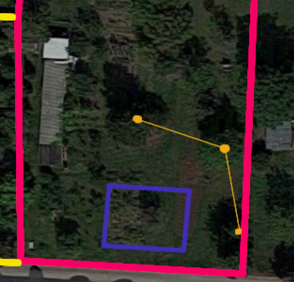

Mir feht hier an der ganzen Lageplanerei eine Projektierung der Aufteilung der hinteren drei Viertel des Grundstückes - sollen die eine Pfeifenkopfzuwegung bekommen, oder nur via GFL über Deine Einfahrt erschlossen werden ... ?
Für die nächsten 20 Jahre Garten / Ackerland.
Wenn tatsächlich irgendwann eine Erschließungsstraße kommt, die Stadt war Anfang des Jahren nicht abgeneigt, wird diese wohl auf der Grenzline verlaufen.

Die Bäum (gelben markiert) sollten nach Möglichkeit bleiben.
- Bezüglich zusätzlichen Stauraum stehen noch die Schuppen+Laube bereit (umgedämmt), sowie Keller im Elternhaus ;)

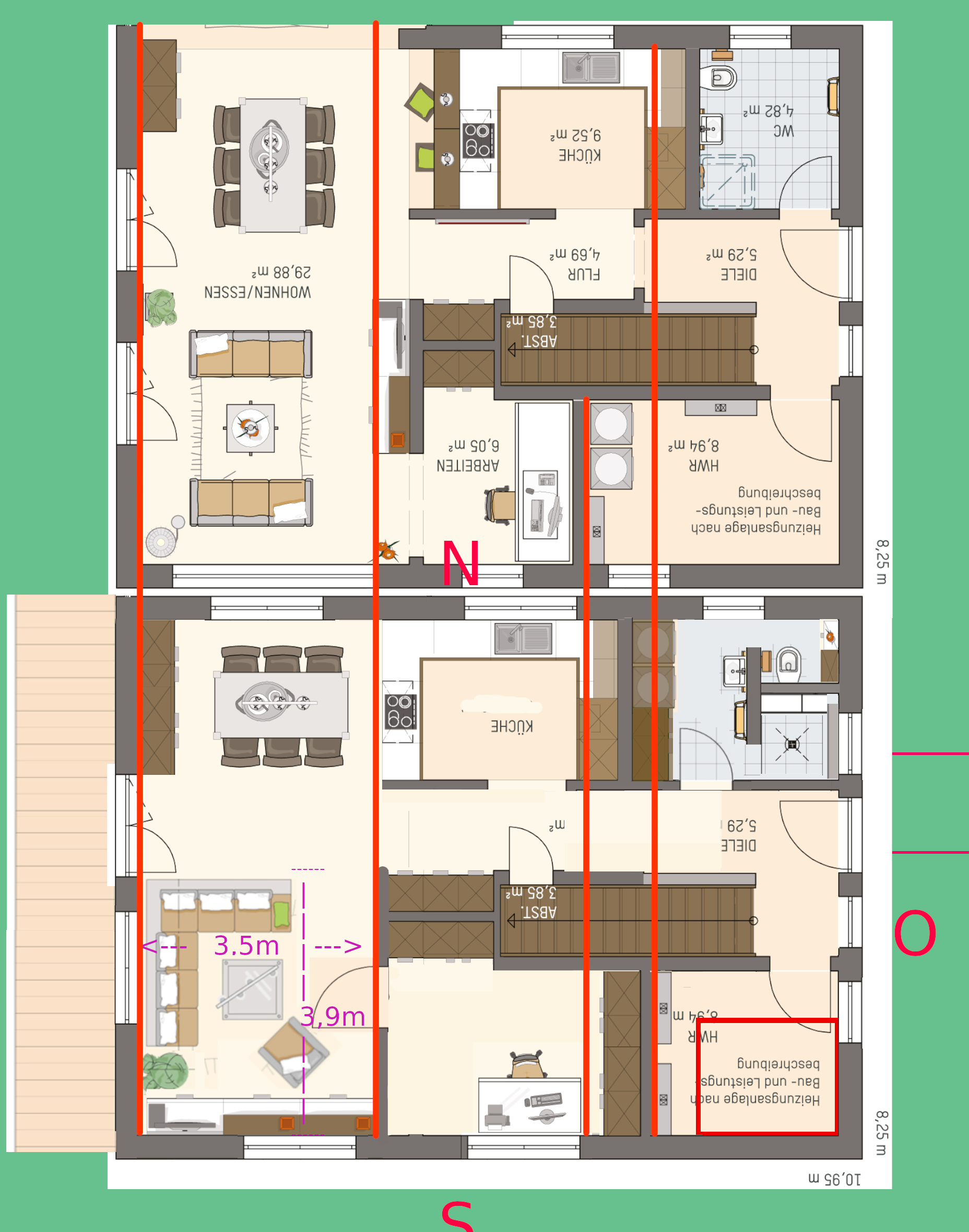

- Maße habe ich nicht verändert, quasi nur ausgeschnitten und verschoben.
Das FG Neo 200 liegt bei 8,25 x 10,56 m² und die KZ ohne Nasen sollten ca 14m² sein und Küche 9,32m²

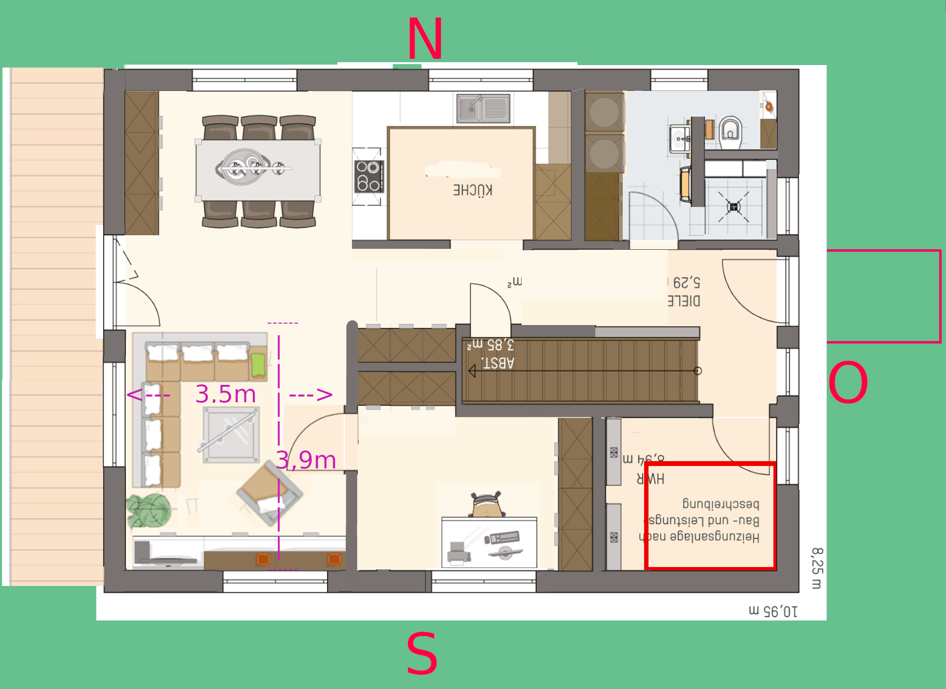

EG
- T im Gäste-WC fand ich eigentlich sehr schön gelöst, bin aber offen für Verbesserungen jeglicher Art.
Hab diesen Nachmittag wieder herum geschoben, bekomme das aber nicht sinnvoller gelöst
- Der Abstellung und schränke (laut original Plan) sind zurück
- Die Schiebetür ist gewichen und der Austritt Richtung Norden.
- AZ zum Schlafzimmer, danke für den Hinweis hatte ich nicht mehr darauf geachtet, leider schrumpft wieder das WZ.
Größeres WZ ist wohl ohne Erker für AZ (Bett drehen) nicht drin oder?

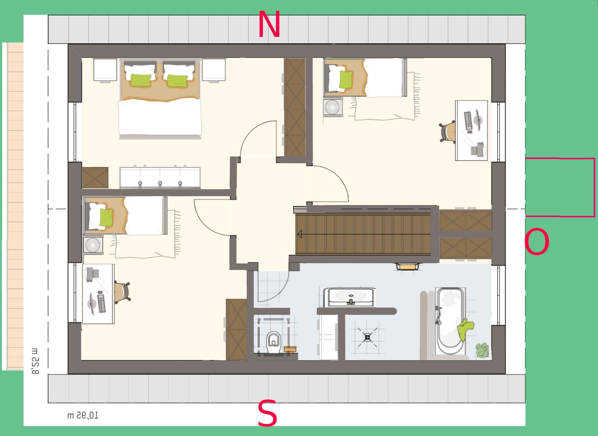

OG

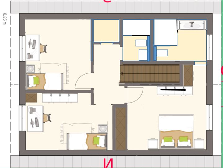

- Nasen sind "weg", mehr fällt mir nicht ein
- Bad leicht umgestellt
- Flur ist immer noch Dunkelkammer, "Sitzecke" und Fenster vor dem Bad schauen auch komisch aus.
Idee is die nördlichen Wände an der Treppe zu entfernen als Podest mit Fenster, nur blöd zu erreichen?
Das ist keine Aussicht noch eine sinnhafte Planung, wenn man mangels an eigenen Räumen auf Nachbarhäuser zurückgreifen muss. Jedes Hais sollte autark funktionieren. Und ungedämmte Schuppen können vieles nicht lagern, was in greifbarer Nähe warm gelagert werden muss. Zb BügelBrett, Staubsauger, Koffer, Putzzeug und Sporttasche.
es geht eben nicht, Platzbedarf von 3,6 Meter in 2,5 Meter reinzuquetschen. Das gilt aber in vielen Bereichen. Ich würde freiwillig zu zweit das EG nicht bewohnen wollen, auch wenn es das DG noch gibt.

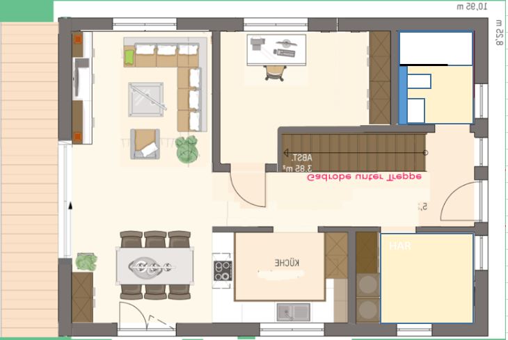

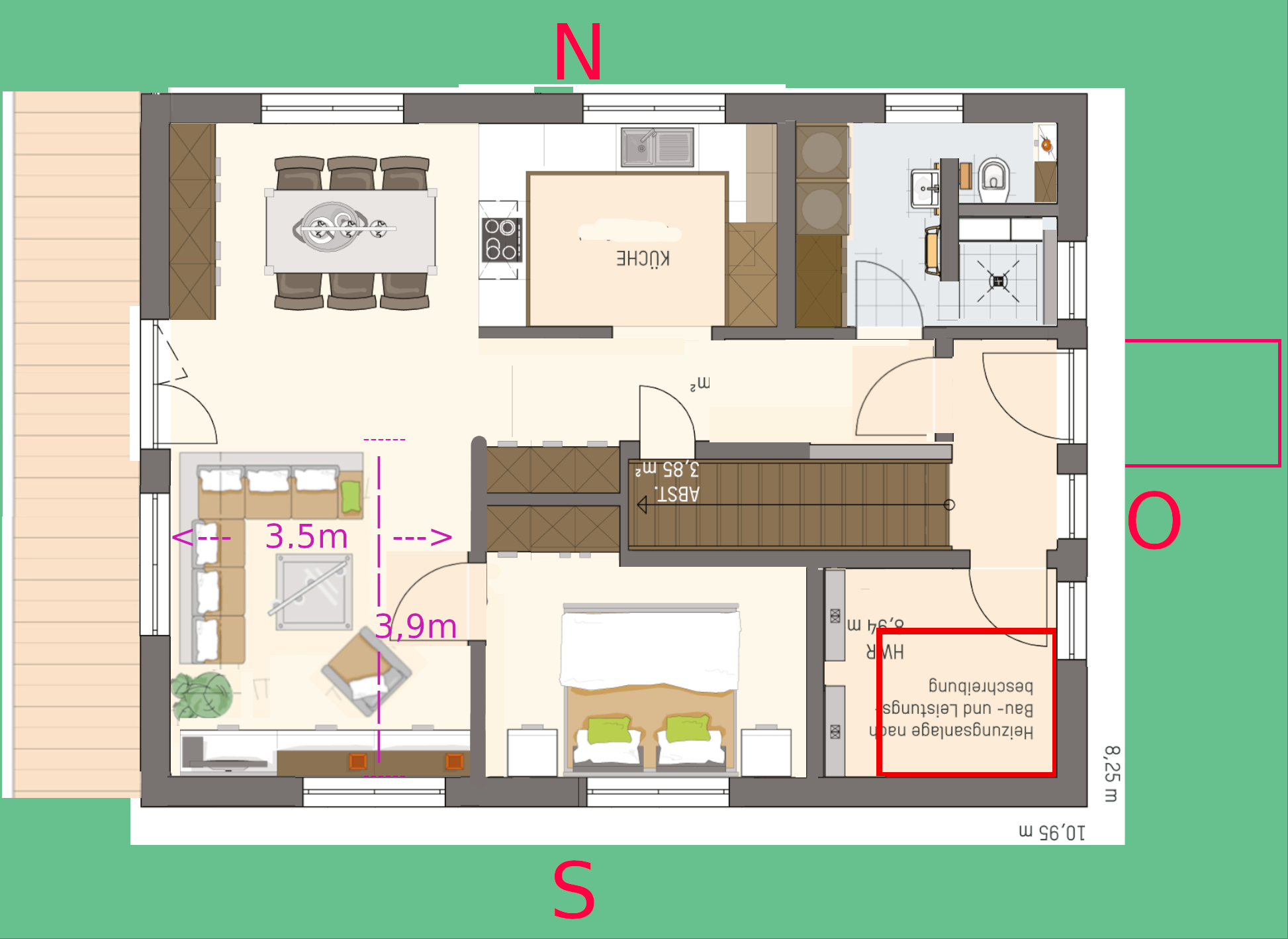

So weiter bin ich im EG auch nicht von Standard Grundriss abgewichen.
* Trockner/Waschmaschine aus dem Technikraum ins Bad, ggf. Kombigerät
* Technikraum liegt bei aktuell ~6,5 m² und wird wahrscheinlich bissel wachen müssen (bei Okal Haus hab ich 7,3 gesehen)
* Küche nach Links, Tresen weg
* 1,2m vom WZ zum AZ dazu
* Abstellkammer ist auch wieder drin
* zusätzlicher Stauraum im AZ

Das AZ im EG ist Pflicht, auf die Transformationen zum Schlafzimmer könne ich verzichten nur tut sich da nicht viel mehr für das WZ.
Oder hab ich Tomaten auf den Augen und der original ist schon nicht gut?
Eigentlich bin ich relative zufrieden mit dem EG und mir geht es um sinnvolle Lösungen fürs OG.
(Dennoch nach wie vor offen für Verbesserungsvorschläge, Skizzen, Anregungen usw fürs EG)

Das Bad im EG funktioniert nicht wirklich. Durchgang zur Dusche 50 cm eher grenzwertig und zum WC nur 40 cm no go.
