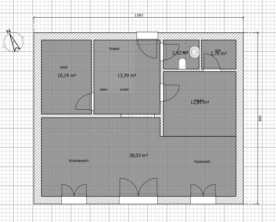

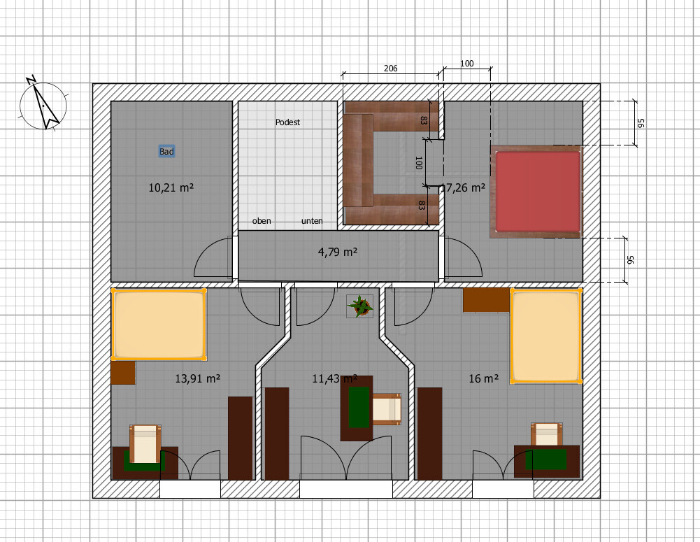

Grym
10.08.15 22:36
Büro unten nimmt wohl einfach zu viel Platz weg, daher hier mal eine Idee mit Büro oben:
Grundriss eines Hauses mit Wohn-/Essbereich, Küche, HWR, Speisekammer, WC und Podest.
Grundriss eines Mehrzimmerhauses mit Betten, Bad, Fluren und Podest.
Fenster, etc. fehlen alle noch. Grundidee ist/war, Kinderzimmer an die Ecken zu bringen um dann auch Belichtung von 2 Seiten zu bekommen.
10.08.15 22:46
Ich frag mich immer, was das mit den Fenstern über zwei Ecken bedeuten soll. Und nein, du musst mir jetzt nicht erklären, von wegen Licht von zwei Seiten: ein ordentliches großzügiges Fenster auf einer Seite reicht völlig aus!
