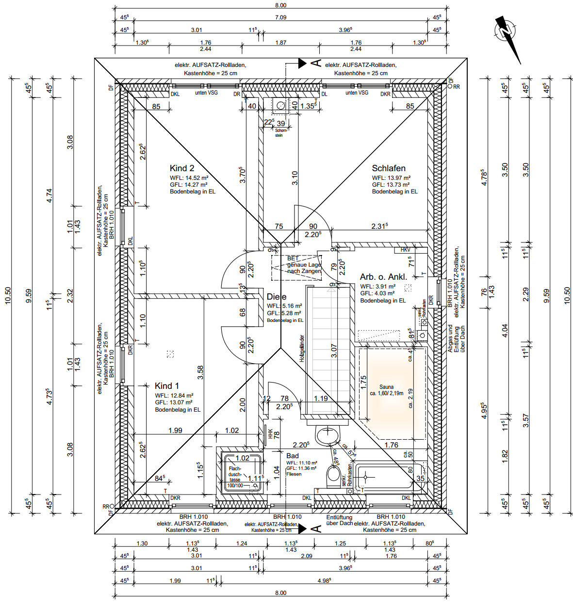

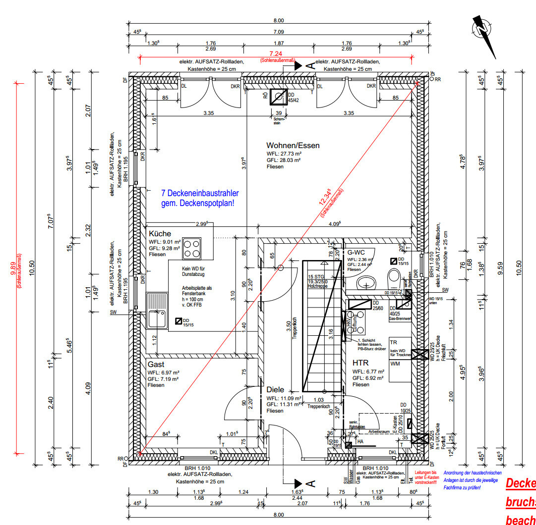

Payday11.08.15 18:35
im Anhang habe ich jetzt mal die abgehackten Ausführungszeichnungen für unsere Stadtvilla gewählt. diese selbstgemachten Plänen gehen ja gar nicht.
Schwachpunkte bei uns:
- Hauswirtschaftsraum etwas zu klein, passt aber alles rein (Heizung, Lüftungsanlage, Waschmaschine,Trockner) und dazu 4x 60cm Schrank über die volle Höhe auf der Türseite. damit ist der Raum dann aber auch sehr ordentlich gefüllt
- durch die Sauna mußten wir im Bad tricksen. das Waschbecken hat keinen Vorwandkasten, so das der Abstand größer wird. das Kinderzimmer 1 hat wegen der Dusche einen ecke drin, dafür gibts eine tolle sofakuschel ecke.
- das Gästezimmer ist eigentlich teil der Küche, wodurch die offene Wohnküche gute 7qm kleiner ist als eigentlich geplant. dafür hat man ein kleines aber feines Gästezimmer mit bei.
Vorteile:
- beide Kinderzimmer haben von 2 Seiten licht.
- Schlafzimmer eine eine vernünftige Stellfläche für einen Schrank
- Abstellkammer oben
- Flur Erdgeschoss Platz für eine kommode hinter der Küchentür
Grundrissplan eines Hauses mit Wohnen/Essen, Küche, Gast, Diele, Treppe und Maßen.
Grundriss eines Hauses mit Kind 1, Kind 2, Schlafen, Diele, Arbeitszimmer, Bad und Sauna.
