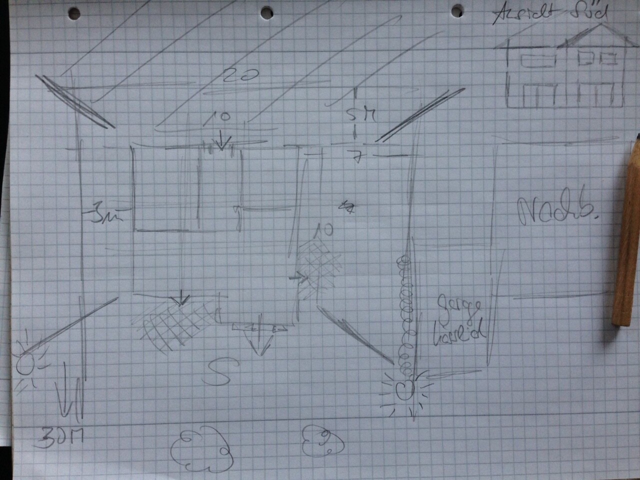

Eine Skizze ist eine einfache Zeichnung, die durch wenige Striche entsteht und das Wesentliche zeigt.
Ich zeig Dir mal eine Skizze:
Skizze eines Haus-Grundrisses mit Dach, mehreren Innenräumen und Garage.
Ich gebe zu: etwas zu grob, das ist jetzt in der Eile begründet - es geht etwas besser.
Grym schrieb:
oder sonst was
ist das gleiche.
Und ich klinge bös, ich weiss. Aber zum Tausendsten: Du tust Dir keinen Gefallen, selbst mit angelesenem Halbwissen rumzumalen.
