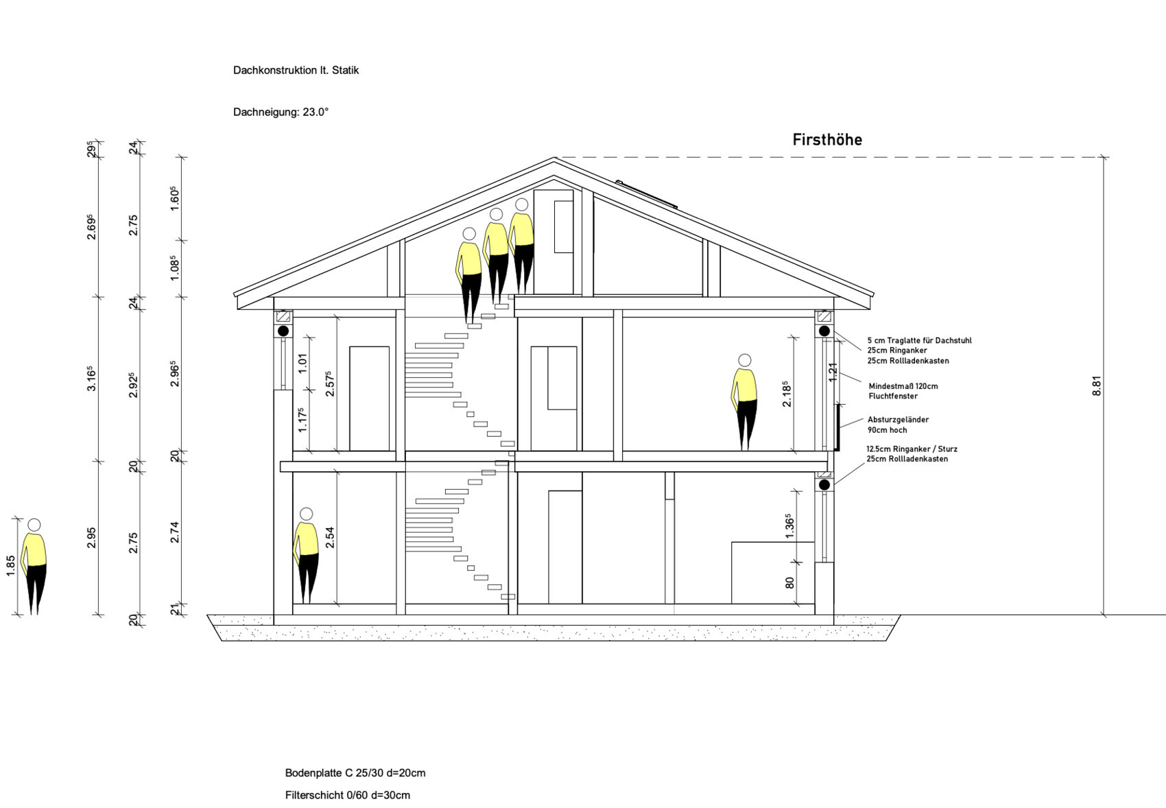

  • Nachbarhäuser: Höhe 7,8–9,2 m → geplanter Bau 8,81 m

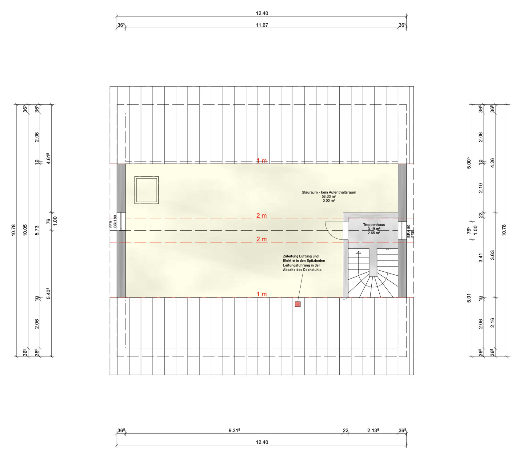

  • Geschosse: 2 + Dachboden als Lager

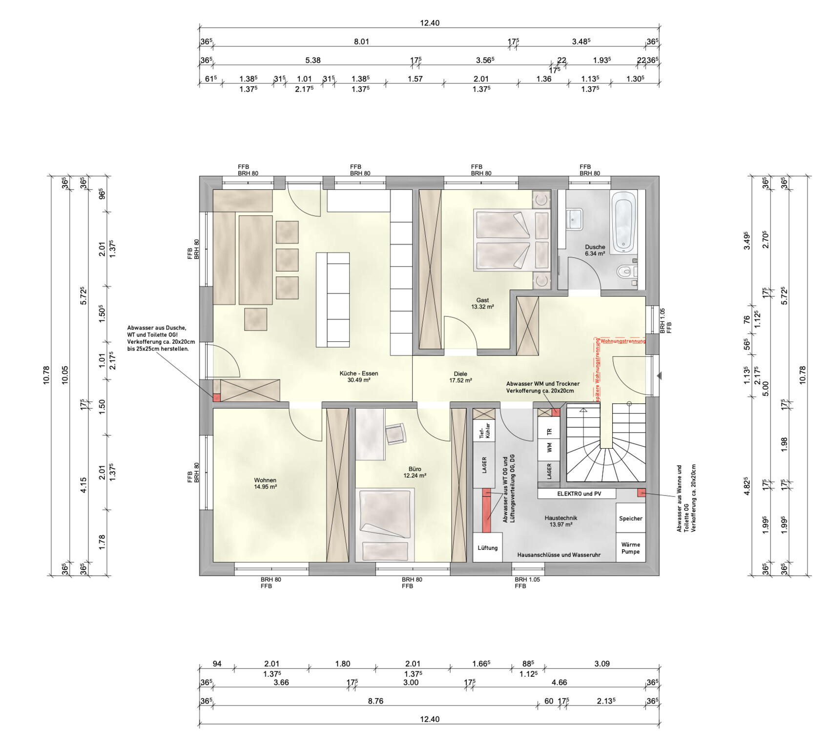

  • Hauswirtschaftsraum direkt beim Bad (Wäsche ohne Treppen)
  • große, helle Wohnküche mit viel Stauraum

Die Kücheninsel enthält Herd und Waschbecken mit dazwischen einer Arbeitsfläche und am Rand Abstellflächen.

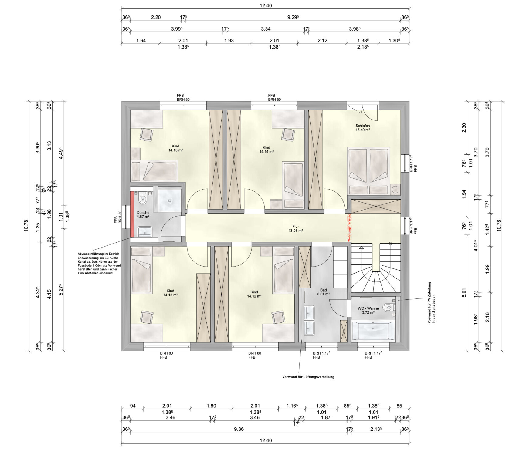

Wenn man die Wand zwischen den beiden westlichen Kinderzimmern entfernt, entsteht eine vollwertige 4-Zimmer-Wohnung im OG (Wohnküche + drei Zimmer + 2 Bäder). Die Abtrennung erfolgt dann z.B. entlang der roten Linien.
Das erhöht die Flexibilität erheblich – z. B. für Einlieger, Vermietung oder später erwachsene Kinder.
Selbst im Worst-Case (Verkauf) bleibt der Grundriss damit wertstabil und vielseitig nutzbar.

  • Bodentiefes Fenster im Schlafzimmer oder nicht (ggf. Schreibtischplatz)?
  • Reicht das kleine Fenster im oberen Flur?
  • Noch ein zusätzliches Südfenster für die Kinderzimmer im Süden sinnvoll?

  • Hauswirtschaftsraum direkt am Bad mit vorbereitetem Waschmaschinenanschluss für mögliche Trennung der Wohneinheit – praktikabel so?
  • Sollte als Option die Wand zwischen Wohnzimmer und Küche als nicht-tragend ausgeführt werden? Kostet wohl ca. 5T Euro mehr.

[ATTACH alt="Bildschirmfoto 2025-10-05 um 00.52.59.png"]93026[/ATTACH]
Detaillierter Grundriss eines Wohnhauses mit Küche, Wohnzimmer, Bad und Schlafzimmer
2D-Grundriss des Obergeschosses mit Flur, Schlafzimmern, Bad und Treppen
Dachgeschoss Grundrissplan mit Treppenhaus und großzügiger Nutzfläche
Schnittzeichnung eines Hauses mit Dachkonstruktion, Treppen und Maßlinien

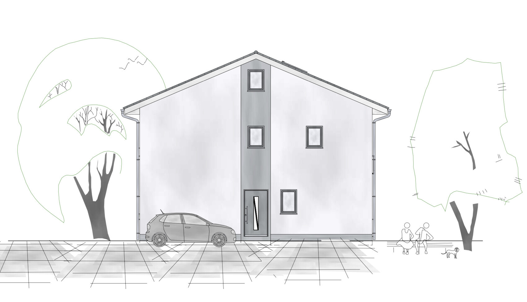

Außenansicht eines zweistöckigen Hauses mit Dach, Fenstern und PV-Fläche, davor Fahrrad
[ATTACH alt="hausansicht-einfamilienhaus-mit-pv-anlage-baum-bank-hund.jpg"]93029[/ATTACH]
[ATTACH alt="Bildschirmfoto 2025-10-05 um 00.47.06.png"]93027[/ATTACH]
Frontansicht eines modernen zweigeschossigen Hauses mit Auto und Bäumen

- lass die Ringanker im Erdgeschoss weg und setze die Fenster inkl Rollladenkasten bisher Betondecke
- gleiches schaffst du im DG, wenn du die obere Decke auch als Betondecke ausführst
- mit etwas mehr Stahl muss es möglich sein die Wände zwischen Küche und Wohnzimmer nicht tragend auszuführen. Kann eigentlich keine 5k kosten

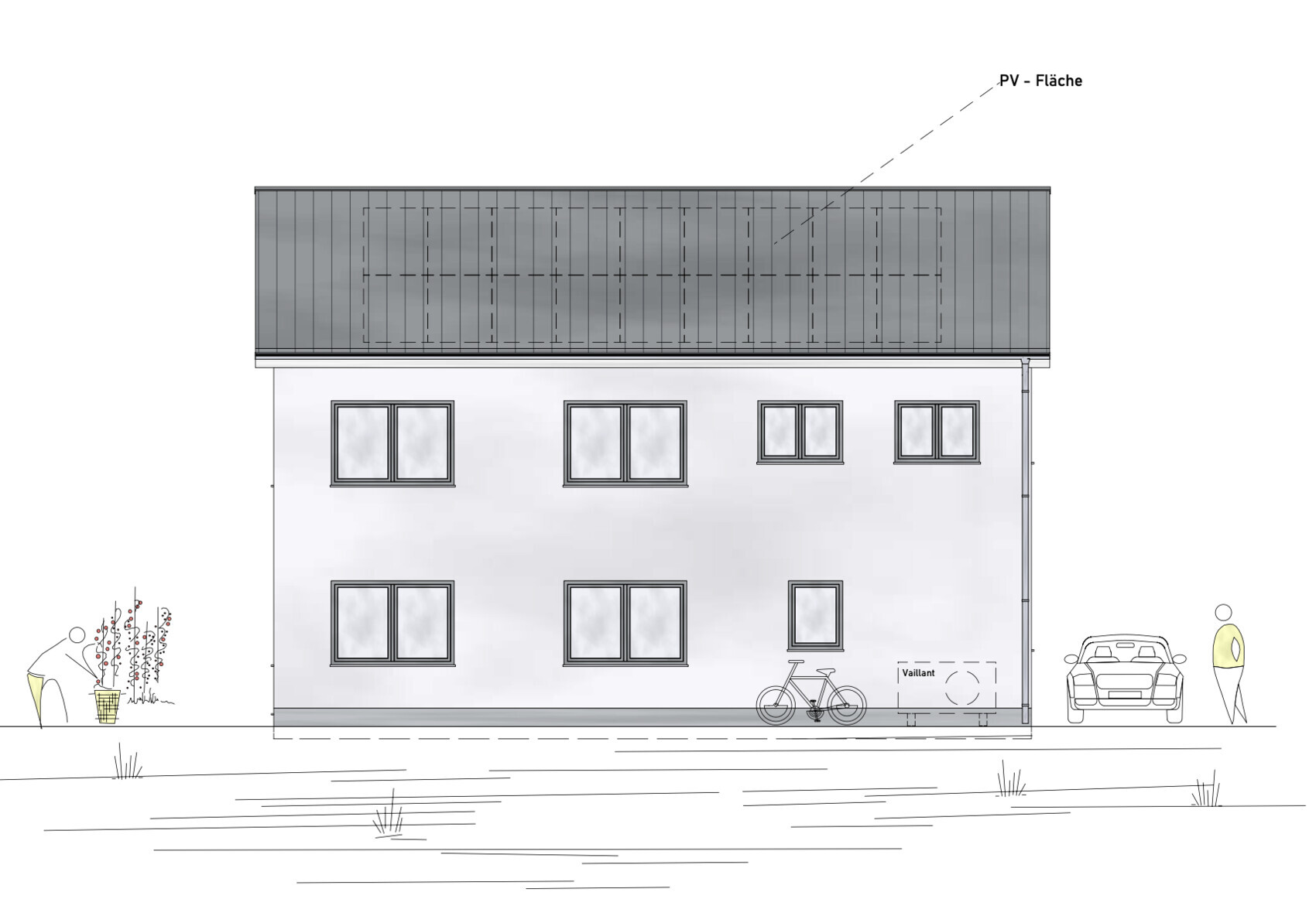

- lass das Dachflächenfenster sein und plane die Photovoltaik vollflächig. Licht durch die beiden Giebelfenster reicht
- ich würde den vorderen Teil des Dachboden gleich als Spiezimmer ausgestalten und müden hinteren Bereich als Abstellfläche
- im Gäste-WC würde ich Dusche anstatt Badewanne nehmen

Die Photovoltaik ist mMn nicht gut geplant. Angenommen die DF haben N/S Ausrichtung, dann das Dach im Süden 100% belegen. Da passen mMn 33 Module drauf. Norden nur wenn man Geld übrig hat. Da kommt Oktober bis März 0 Ertrag runter. Den braucht aber dann die WP. Dachneigung dann mMn auch etwas steiler 30 Grad.
