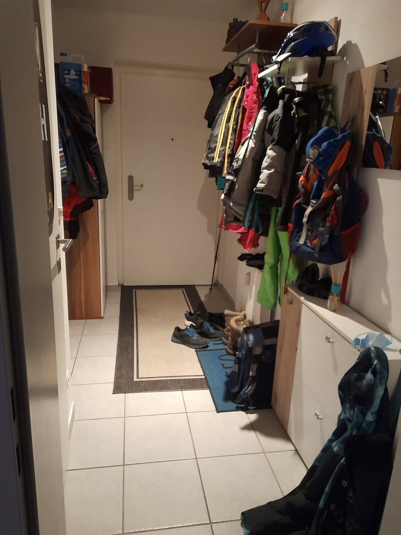

Ich vergaß: ein Flur mit fehlender Garderobenplanung (4 Personen)
Flur-Eingangsbereich mit Garderobe, Jacken und Schuhen
MachsSelbst06.10.25 20:30
Danke für das Beispiel einer vollkommenen Abgehobenheit. Du bist quasi auf dem Neptun der Ansprüche angelangt.
Was ist an dieser Garderobe so fürchterlich?
