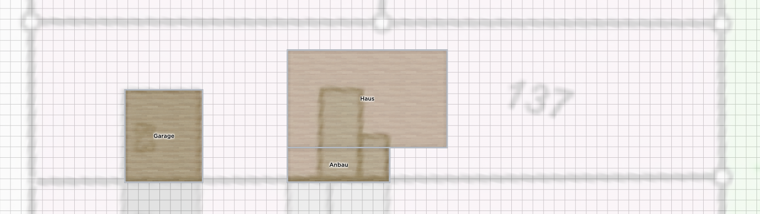

Unser neues Haus soll eine Grundfläche von 140 m2 haben (soll ein Zweifamilienhaus werden)
Das erscheint mir irgendwie komisch und wäre für und auch schwierig, da das Grundstück recht schmal ist…
... und da Dir das Grundstück sehr schmal erscheint, ist doch schon ohne die "Anbauverpflichtung" fraglich, ob Du Deine von Dir angedachte Grundfläche auf dem Grundstück unterbekommst. Denn es ist ja so: wo keine Anbauverpflichtung, da gelten Abstandsregeln.
Nun meinte unsere Nachbarin, an die wir anbauen müssenc, dass wir nur da anbauen dürfen wo sich die aktuellen Häuser „berühren“ und ansonsten die 3 Meter Abstand halt müssen.
Wie dem auch sei: der Flurplan spiegelt die Anbauverpflichtung gut wieder. Noch dazu scheint die Nachbarin sich damit befasst zu haben, denn ihr Haus scheint recht neu, zumindest aktuell umgebaut worden zu sein.
Ich frage Dich, ob diese Zweifamilienhaus-Geschichte Fakt ist, ob Ihr da schon einen Plan vorliegen habt? Denn wenn man schon weiß, bzw von 140qm Grundfläche redet und nicht von einem grundsätzlichen Flächenbedarf, dann liegt ja schon etwas vor? Dann aber frage ich Dich, warum man ein 15 Meter breites Grundstück kauft, wenn man selbst mit der Bebauung Probleme sieht.

Grundriss eines Grundstücks mit Garage links, Haus in der Mitte und Anbau darunter.
Da wir nicht wissen, warum Dir ein Zweifamilienhaus vorschwebt, für wieviel Personen und in welchem Bezug die zwei Wohneinheiten (Fremd-Vermietung oder Generationenhaus) herhalten müssen/sollen, kann man eigentlich gar nichts raten.
Doch, wissen wir: es soll eine zweite Wohneinheit für die Eltern geben. Und wenn ich mir den Lageplan so anschaue, finde ich die Lösung von zwei Häusern recht attraktiv: wo die Nebengebäude stehen, baut man den Eltern ein eigenständiges Häuschen. Dann kann der TE sich vorne das Haus umbauen (mit Porenbeton, vor dessen Steinlausbefall ja nur die Eltern Angst haben), und hinten bekommen die Eltern ihr rotgemauertes Haus :)

Die Quadratmeter-Zahl ist im Moment das, was uns am meisten Kopfzerbrechen bereitet. Bzw. was es eben kostet.
Geplant ist, dass meine Mutter eine Wohneinheit nutzt, aber nicht dauernd, sondern wenn sie halt dann mal da ist. Und wenn sie mal nicht mehr lebt, dass wir es dann vermieten. Wobei ich das immer schwieriger finde. Weil ich nicht weiß ob ich wirklich mal jemanden in meinem Haus wohnen haben will und sich für mich die Frage stellt, ob das überhaupt rentabel ist, bei den aktuellen Baupreisen.
