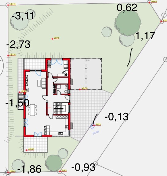

ᐅ Gnadenlose Kritik gesucht! Grundriss 160 qm

Puh,
11ant schrieb:
Die geschwärzte Fläche im Lageplan läßt einen Vorgänger-Grundrissentwurf vermuten. Magst Du den mal zeigen ? - ich "fürchte", der war zumindest relativ gelungener.
Auch wenn einige GUs auch individuelle Grundrissänderungen anbieten, so ist es keine Selbstverständlichkeit, dass sie dann auch gelungen sind.
Dieser Entwurf ist ein gutes Beispiel.
Was ist das für ein Schlafzimmer? War der Balkon gewünscht? Wozu soll der sein? Was ist mit dem Keller im Süden? Angedeutet auf dem Foto ein Keller, der eingegraben gehört, sich aber auf der Sonnenseite offen präsentiert?
Das ist doch ein Streich???
Wie hoch ist denn der Kniestock?

kaho674 schrieb:
Ohne detaillierten Lageplan wird das schwer zu beurteilen. Hast Du da was Exaktes mit ein paar Höhenpunkten und Maßen? Ich hätte sonst eher sowas erwartet:
Da bin ich voll bei kaho. Wenn ich die Bilder interpretiere, scheint der Hang Richtung Westen abzufallen. Dann würde sich mit einer Hauslage wie bei kaho ausgebaute Zimmer im UG Richtung Westen anbieten. Die Terrasse dann im Süden des Hauses.
ypg30.01.19 10:17
... und im NW ein schönes Fenster für die Aussicht.
Die Aussicht wird hier in den Vordergrund gestellt.
Muss natürlich jeder selbst wissen, wie er das Problem zwischen Gartenzugang, Sonnenausrichtung und Aussicht in eins bekommt.
Dem einen ist die Aussicht wichtiger als das Sonnenlicht, welches in Wohnräume fällt.
Hier wurde genannt: wegen der Aussicht!!!
Allerdings ist dieses für mich schon insgesamt eine Herausforderung an das Haus und Lage auf dem Grundstück, dass ich mir nicht noch das Korsett mit „Eingang muss in Ost“ oder Podesttreppe (wie auch immer) schnüren würde.
Der Rest wird auch schön, keine Frage. Und dann gibt es nich den Hang...
Ich würde auch klassisch den Garten in den Süden legen, das UG mit Fenster zum Garten, das lädt doch gerade dazu ein!
Aber bei diesem GU bleibt es wohl nicht aus, einen externen Architekten zu engagieren, wenn der GU das mitmacht.
ypg30.01.19 10:23
Übrigens erinnert mich die Hauslage mit Hang an einen Thread hier, wo ich noch den Entwurf auf dem PC habe: Südhang, Anfahrt von Süd, Opa sollte ins UG...
Leider kann man immer den Hang so schlecht einschätzen... ist er im Baufenster so stark wie über das ganze Grundstück, oder wie ist der Hang verteilt? Ich mag da ja gern Bilder vom Grundstück und ein paar Höhenmasse.., dann kann man auch die Aussicht bewerten.

Die meiste Problematik, die ihr angesprochen habt, sehen wir ja auch!
Duschbad ein no go.
Ich habe euch noch mal den Lageplan mit Höhen hochgeladen.
Kaoh674 und RomeoZwo YPEG Die Idee das Haus hinten quer zu stellen finden wir gut.
Ist aber leider aufgrund des Bebauungsplan nicht möglich.
Auf dem Plan stößt das Haus jetzt quasi an die Baugrenze.
11ant auf dem Plan mit Höhen ist jetzt der Grundriss vom Architekten zu sehen. Ich bin gespannt ob ihr den gelungener findet.
Uns ist da das Wohnzimmer mit 3m zu schmal. Und das Gebäude wäre insgesamt ca 15 m lang und uns damit eigentlich viel zu groß :-(
Wenn man bedenkt man zahlt pro qm. Leider ist unser Budget auch endlich
hayden was meinst du mit 3 ,5? Den Keller als Wohnraum würden wir uns quasi offen halten wollen. Alles soweit vorbereiten, aber jetzt aktuell noch nicht nutzen.
Nicola, Küchenplanung haben wir noch keine konkrete machen lassen, so viele Schränke wie dort momentan eingezeichnet sind, brauchen wir nicht. Eventuell soll ja hier auch noch ein Ausgang Kniestock 1,5 m
YPEG Eingang müsste aber wirklich von Osten oder Süden sein, weil im Norden nur ein Feldweg ist. Und wir sind wirklich sehr davon überzeugt, Aussicht vor Sonnenlicht *schäm* Im Norden ist der Hang tatsächlich viel steiler. Siehe Höhen. Der Plan mit Opa würde uns interessieren, falls du ihn findest.

Jule-2501 schrieb:
Duschbad ein no go.
Nix gegen ein Duschbad, aber ein WC ohne Pott und ohne Waschbecken wird auch durch eine Dusche nicht wirklich aufgewertet - es bleibt etwas wesentliches, das fehlt.
Diesen Architekten hätte ich behalten, der taugt mehr als der vom GU.
