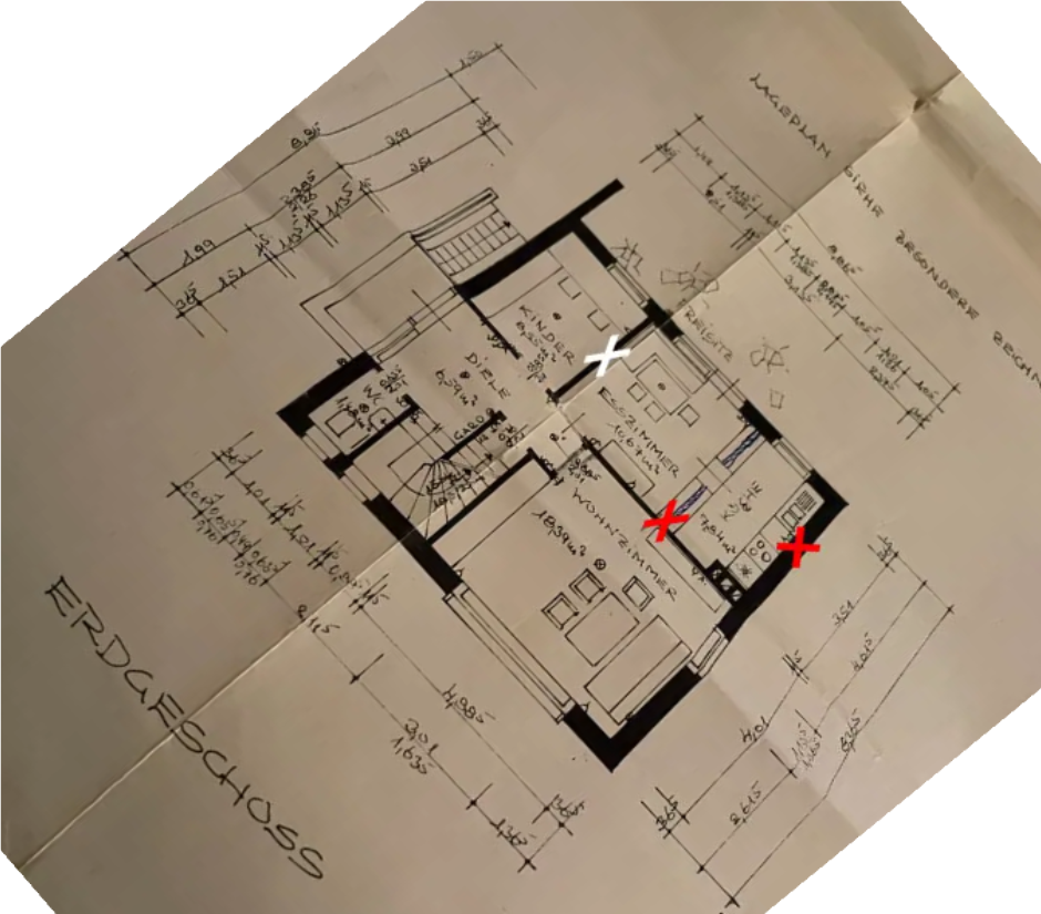

Was auch fehlt, die Einordnung der Planung auf dem Grundstück ... ist der Grundriss genordet?
Dann soll ursprünglich der Eingang wohl seitlich gewesen sein.
Bestandspläne siehe Verlinkung in Beitrag #2, Norden ist ungefähr auf halb Acht. Der Eingang ist und bleibt seitlich von der Einfahrt (hier also planunten), planrechts ist die Straße, an die das Haus nun näher herangebaut wird.

Nein, der IST-Zustand ist in meinem ersten Beitrag zu sehen: Grundriss EG aktuell!
dazu kommen 3 Meter nach vorne zu Straße und 5 Meter zum Nachbarn Anbau
Nett gemeint. Aber da bin ich echt raus. Hobby hin oder her. Aber wenn man erstmal am Bildschirm „bauen“ muss, dann ist das zu viel in einem kostenlosen Forum verlangt.
