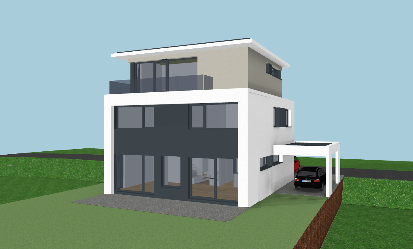

Christian K.Also die Ansicht von außen mit bodentiefen Fenstern finde ich auch eindeutig besser (dass ich sowas mal noch sage als bekennender bodentiefe Fenster-Hasser ). Da kommt aber dann noch die Funktionalität dazu, dass müsst Ihr entscheiden, wie das besser passt. Generell bin ich gerade in Kinderzimmern ein Fan von Sitzfenstern. Da kann man toll Stauraum darunter planen und so ein Fenster macht sich toll finde ich.
Die Ansicht vom Carport aus finde ich auch gut, von der anderen Hausseite aus sehen mir die Geschosse zu sehr nach "Leuchtturm" aus. Der braune Bereich (sieht bei mir auch braun aus ) springt da zusätzlich so komisch zurück mit diesen kleinen Fensterchen, das ist gar nicht meins.
Den Grundriss finde ich im EG gut, Sauna auf dem Dach würde ich auf jeden Fall vorsehen Das schreit ja förmlich danach!

Das Fassadenbild der ersten Version ist deutlich besser:Wickie schrieb:
Also die Ansicht von außen mit bodentiefen Fenstern finde ich auch eindeutig besser (dass ich sowas mal noch sage als bekennender bodentiefe Fenster-Hasser )So weit ich als bekennender ehrliches Nullachtfuffzehn jedem Pseudobauhaus Vorzieher trotzdem einschätzen kann, was für Leute mit anderen Geschmäckern als dem meinigen schön und marktgängig ist, "vote" ich entschlossen für die Version aus Beitrag #1.Wickie schrieb:

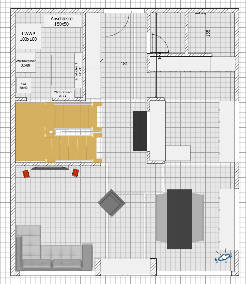

Christian K.30.11.18 20:17So, wir haben viel Diskutiert und Überlegt und haben noch einige Änderungen vorgenommen. Wir haben dabei auf viel Input von euch reagiert und ich stelle mal kurz die Änderungen vor. Ich habe den Grundriss mit Sweet Home 3D nachgezeichnet, daher bitte nicht rummeckern, wenn etwas nicht ganz passt. Es soll nur das vermitteln, was wir uns so überlegt haben. Der Architekt zieht es dann ins reine.
Ach und bzgl. der Türenmaße etc. Der Architekt zeichnet die Maße von Fenster und Tür als lichtes Maß. Wichtig ist hier nur zu sehen, ob die Türen aufgehen etc. Der Bauingenieur/Bauleiter zieht es anschließend in den 1:50 Plänen gerade.
So, was sehen wir hier... Wir haben die Wand hinter dem Fernseher verlängert, damit der Blick vom sofa nicht zur Haustür und umgekehrt möglich ist. Das kleine Stück öffnet zwar den Raum, aber wir nehmen uns zu Herzen, dass man da dann nicht ganz so entspannt sitzt. Damit es nicht so ein Schlauch wird, haben wir die "[-Wand" in der Küche etwas nach innen geschoben, sodass man hier auch mal ein Aquarium o.ä. hinstellen kann. Vorher wäre nur Bilder an der Wand möglich.
Ich hatte es ganz vergessen, aber wir hatten auch geplant, dass hinter den Fernseher eine Schiebewand montiert wird. diese kann man bei bedarf ausfahren und so das Wohnzimmer von der Treppe abtrennen.

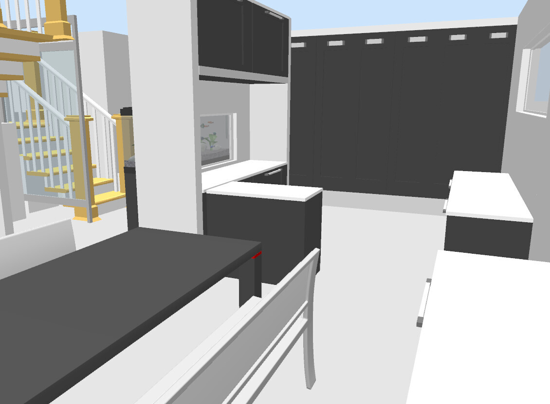

Durch das versetzen der Wand wird es etwas knapp mit der Insel, weshalb diese nun entfernt wurde und dafür eine kleine Theke angefügt wurde.
Den vielfach erwähnten Schrank im Wohnzimmer haben wir unter das Fenster rechts gepackt. Der Tisch steht jetzt nicht symmetrisch und alles wirkt etwas gequetscht. Das soll auch der Ausgang zur Terrasse werden, weshalb wir hier auf das Highboard erst einmal verzichten werden. Notfalls kann man immer noch etwas hinstellen. Unter den Fernseher kommen ja auch noch Möbel und an die Wand kann man auch etwas stellen.
Dadurch, dass wir nun die Küchenschränke auch umgeplant haben, viel mir ein kleines aber feines Detail ein, was ich schon immer haben wollte. Zwar als Wand zum Bad, aber hey...
Na? Sieht man es? Von der Arbeitsplatte aus, sieht man das Aquarium OK, am Anfang wird es nur ein Loch sein, da wir sicherlich erst mal Geld für andere Sachen benötigen werden, aber finde die Idee ganz nett.
Bei der Außenansicht macht der Architekt noch einmal den ersten Ansatz mit dem S. Wir haben die Brüstungshöhe auch auf 75cm gesenkt, sodass ein Schreibtisch bündig mit dem Fenster schließt. Wir müssen dadurch am Fenster so eine Sicherheitsstange anbringen, aber naja...
Der Architekt hatte noch eine weitere Idee, ich schnell mit Photoshop realisiert habe:
Ich glaube aber, es wir die S-Form werden. Das haben wir noch nicht entschieden.

Eine Alternative zur Fernsehwand wäre es noch, wenn man das Sofa mit dem Fernseher tauscht. Somit hat man vom Sofa einen Blick in den Garten. Man müsste aber den Fernseher usw. vor das Fenster stellen bzw. eine halbhohe Wand bauen. Dann könnte man die Raffstore runterfahren, wenn man etwas schaut. Abends ist es aber meistens eh dunkel

montessalet30.11.18 20:35Die S-Form wirkt einfach leichter und weniger erdrückend. Aber die oben ist besser als der im ersten Posting (von mir als "Klotz" bezeichnet).
Mottenhausen30.11.18 21:53Mein erster Gedanke beim ansehen: "ich find's cool"
Als die beiden ersten Kommentare genauso anfingen musste ich erst mal laut lachen. Danke für den schönen Moment!
Ganz ehrlich: wenn wir das Geld dafür hätten, hätte unser Haus exakt so ausgesehen (Die Variante mit den bodentiefen Kinderzimmerfenstern und der "S"-Struktur). Ok, Bebauungsplan lässt bei uns keine 3 Ebenen zu usw. aber wie gesagt, wenn ihr das Geld habt, bitte, bitte verschwendet euch nicht an eine zwanghaft vergrößerte Stadtvilla oder Ähnliches. Baut es so. Die weiter vorn angesprochenen Problemchen sollten sich ja ohne große Änderungen am Konzept noch auflösen lassen.
