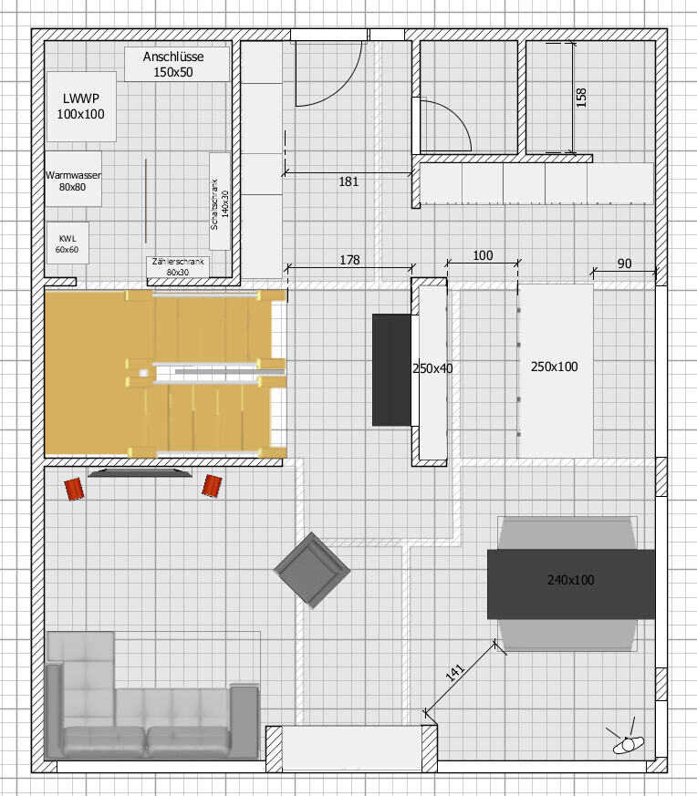

Wickie schrieb:

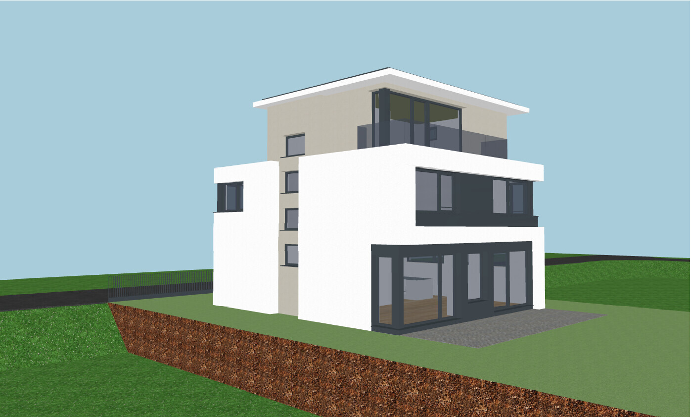

Also die Ansicht von außen mit bodentiefen Fenstern finde ich auch eindeutig besser
Ich fand die erste Alternative besser.
Habe so einige Zitate verfehlt, aber Bruchstücke aufgenommen.
So hängt bei mir, dass die Fenster auf 75 Brüstung runtergezogen werden, dafür eine Strebe in Kauf genommen wird. Wozu? Damit die Schreibtischhöhe gleich ist. Dann kann man aber das Fenster nicht öffnen. Die Sicherheitsstreben würden mir auch widerstreben, innen würde die stören, außen sieht es nicht aus.
Das Sitzfenster im EG ist reingequetscht.
Das bodentiefe Fenster im WZ wird direkt mit dem Sofa zugestellt.
Ein TK-Raum ohne Fenster funktioniert. Allerdings nicht diese Tür unter der Treppe. Apropos: der letzte Entwurf ist nicht der beste.
Ist im EG jetzt Richtung Terrasse ein Rücksprungmarke oder nicht?
Elternetage. Ein eher großes Schlafzimmer als zwei kleine ist Geschmackssache bzw muss man wissen, ob es zu zwei funktioniert, dass der andere nicht gestört wird. Allerdings sehe ich hier keine richtige Schrankplanung, nur willkürlich hingestellte schränke. Dabei wird noch gesagt, dass dahinter Abstellfläche generiert werden soll. Das Schlafzimmer wird müllig!
Bad ist sehr groß. Ich würd da noch mal in mich gehen: ein durchdachteres Schlafzimmer, ein kleineres behaglicheres Bad und ein Abstellraum, ggf sogar die benötigte Arbeitsecke hätte hier bestimmt Platz, strengt man sich hier noch mal an. Denn wenn man Ankleideraum und Schlafzimmer in klein plant, kommt man mit ca. 17,18 qm aus. Ihr habt dort 26, aber ein ungeplanter Raum.
Ansonsten: Kinderwünsche, Arbeitszimmer, von der Größe her elitärer Elternbereich: da wird man in der Funktionalität Abstriche machen müssen.
Man könnte unten alles lassen wie gehabt, ein Waschbecken im Kinderbad erzeugt zwar nicht mehr Waschfläche, wüsste jetzt auch nicht, wo die Spezialwäsche getrocknet wird, wahrscheinlich im Büro... es wird irgendwie alles funktionieren, irgendwie
Das Aquarium würde ich auch erst mal außen vor lassen

wie kommt man jetzt in den Technikraum?
Ich liebe ja Gehimtüren etc Daher kommt man in die Speisekammer und in den Technikraum durch eine Schranktür. Bei Küchen wird das häufiger gemacht und mein Schwager ist Schreiner und kann uns das im Flur für den Technikraum machen. Sprich wir haben eine Schrankwand mit Garderobe etc und hinter der äußersten Tür gelangt man in den Technikraum.
kbt09 schrieb:
Küchenraum, Übergang zu Essen und Zugang Terrasse haben mit der letzten EG-Version eindeutig verloren. Der Küchenbereich ist für quasi 2-Zeiler mit Halbinselstümmelchen zu breit. Die Durchgänge in Richtung Terrasse sind lästig beim Umschiffen des Tisches.
Ja das stimmt. Wir probieren hier derzeit einige aus und von der Version haben wir uns auch schon verabschiedet. Wir waren gestern in einem Küchenstudio und haben ein paar Ideen ausgearbeitet. Entweder wir wollen mehr Flur, oder mehr Küche. Sollten mehr Flur wollen, könnte man die Schränke von 60cm auf 40cm kürzen und die Insel ebenfalls von 120cm auf 110cm. Siehe Zeichnung. Wie gesagt, das sind Überlegungen. Die 40cm Arbeitsplatte könnten wir für den Wasserkocher, Kaffeemaschine etc. nutzen. Auf der Insel wäre dann das Kochfeld und die Spüle.
Vielleicht lassen wir die Wand auch stehen und die Küche somit größer, dann kann die Insel 120cm und die Schränke 60cm breit bleiben.

Wo sollen Sachen wie Fahrräder, Rasenmäher, Gartenmöbel etc. untergebracht werden?
Noch mehr Licht? Aktuell sind insgesamt knapp 5m Fenster eingeplant. Ja, die Fenster sind nicht Bodentief, aber da Licht von oben fällt, sorgt ein breiteres Fenster für mehr Licht, als ein hohes Fenster. Klar, ein bodentiefes Fenster wäre schön, aber dann aber wir gar keine Wände mehr
Rasenmäher, Gartenmöbel etc. sind Sachen für den Garten und kommen daher in die Gartenhütte
kaho674 schrieb:
Sorry, die Änderungen find ich leider alle nachteilig. Das würde ich komplett zurückschrauben. Der Zugang zum HAR unter der Treppe wird vermutlich so eh nicht funktionieren. Ich steh ja auf Aquarien, aber an der Stelle kann man es nicht in Ruhe betrachten. Da find ich das Bild an der Wand doch sinnvoller und die Kücheninsel käme wieder rein.
Der schmale Flur vor der Treppe würde mich auch etwas stören. Deshalb würde ich überlegen, die Treppe zurück zu setzen, anstatt nach vorn zu ziehen. Hätte Auswirkung auf alle Stockwerke und kostet natürlich. Aber dann klappts auch mit der Tür zum HAR. Aquarium sehe ich dort allerdings trotzdem nicht. Das steht am besten im Büro oben, glaub ich.
Wir müssen uns schon an den Bebauungsplan halten Treppe zurücksetzen ist daher nicht. Die Tür zum Hauswirtschaftsraum klappt auch so, weil der Zugang nicht über die Treppe ist, sondern an der Haustür ja ein Türöffnung bereits vorhanden ist. Da wo du die Tür eingezeichnet hast, geht es nicht aufgrund des Steigschachts. Unter der Treppe ist nur ein zusätzlicher Abstellraum.
Wenn wir die Wand reinschieben, kriegen wir auch eine Insel rein, nur eben 110cm und nicht 120cm und die Schränke in der [-Wand werden nur 40cm und nicht 60cm. Wenn, dann wollen wir das Aquarium an einer Präsenten stelle haben und nicht im Büro, wo z.B. nur meine Frau ist. So hat der Rest der Familie nichts davon. Vorteil hier wäre auch, dass das Aquarium keiner direkten Sonne ausgesetzt ist, was gut ist. Zwar ist es nicht an einem sehr ruhigen Ort, aber wir haben nicht so viele Alternativen. Ob das Aquarium kommt, ist auch so eine Sache. Wir wollen eines haben, aber das eingezeichnete kostet ca. 10k. Sicherlich nichts, was in den nächsten paar Jahren kommen wird.

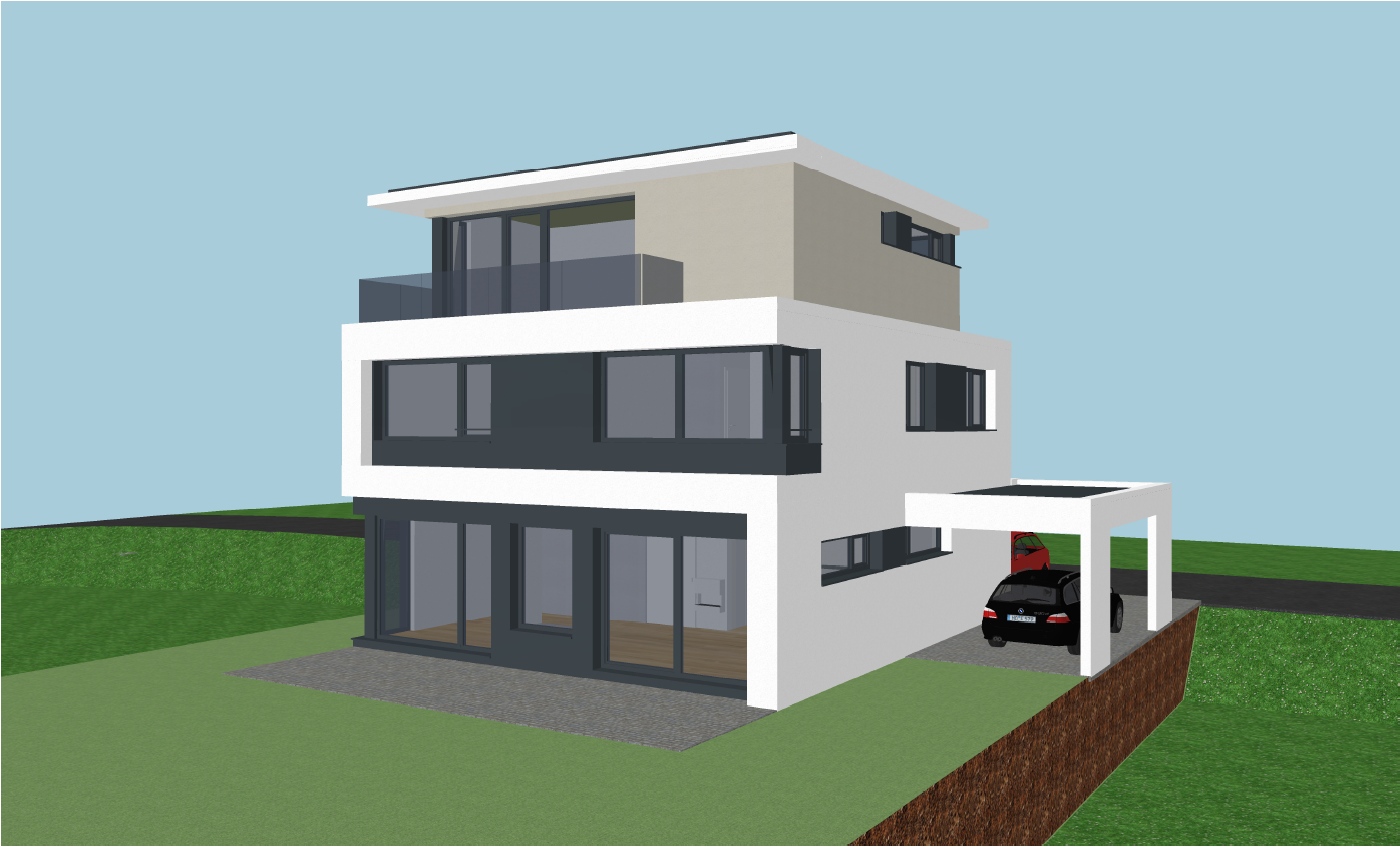

Anbei die S-Form mit 75cm Brüstungshöhe. An den Grafiken ist die Lage des Hauses auf dem Grundstück zu erkennen. 5m vorne zur Straße. 3,40m auf der Seite vom Carport und 3m auf der anderen Seite.

Das SG ist nicht optimal, dass wissen wir, daher sind wir für Vorschläge hier offen. Randbedingung: Treppe muss bleiben und mindestens zwei Schränke (250cm und 300cm) müssen untergebracht werden. Optional das 200cm Highboard.

Das sieht optisch deutlich am besten aus. Gefällt mir sehr gut.
Würd ich nicht machen. 60er Schränke sind definitiv mehr wert. Außerdem bekommt man da auch Küchengeräte unter. Eher würde ich mal die Insel von 120/110 herunterschrauben. 90 ist auch cool. Die bekommt man von einer Seite auch schnell geputzt

Es gibt noch keine Badplanung. Die eingezeichneten Möbel sind nur Beispiele, damit man z.B. sieht das Platz für ein Doppelwaschbecken ist
Ja, was andere kommt aber meist und oft nicht mehr hin. Es wird auch definitiv kaum mehr „Wäschefläche“ entstehen - ein oder zwei Waschbecken hin oder her.
Wie wäre es, wenn Du mal das Grundstück, also den Lageplan hier einbringst? Bis jetzt sieht man ja nur verzerrte 3D-Zeichnungen....
