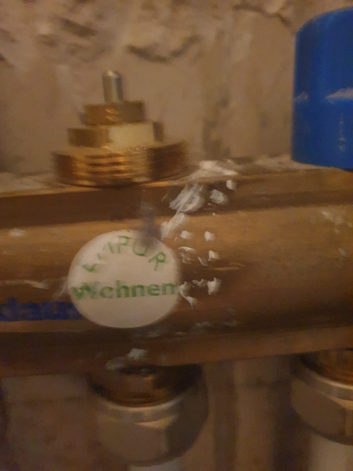

kleines update habe die etage jetzt 6 mal entlüftet jeweils morgens und abends an 3 tagen und siehe da, es läuft wieder ,
Aber nicht zu 100%, manche räume sind kühler manche wärmer also ziemlich ungleichmäßig, wenn man im erdgeschoss die roten ventile zu macht gehts logischerweise schneller in der etage darüber.
kann es auch sein das die Pumpe nicht mehr genug druck ausübt ?
oder auch dass die ventileinsätze klemmen siehe Bild 1, habe festgesteellt das manche sich locker bewegen wenn man den Nippel reindrückt und manche bombenfest sind, hab auch schon bisschen öl drauf gesprüht das die sich bewegen.

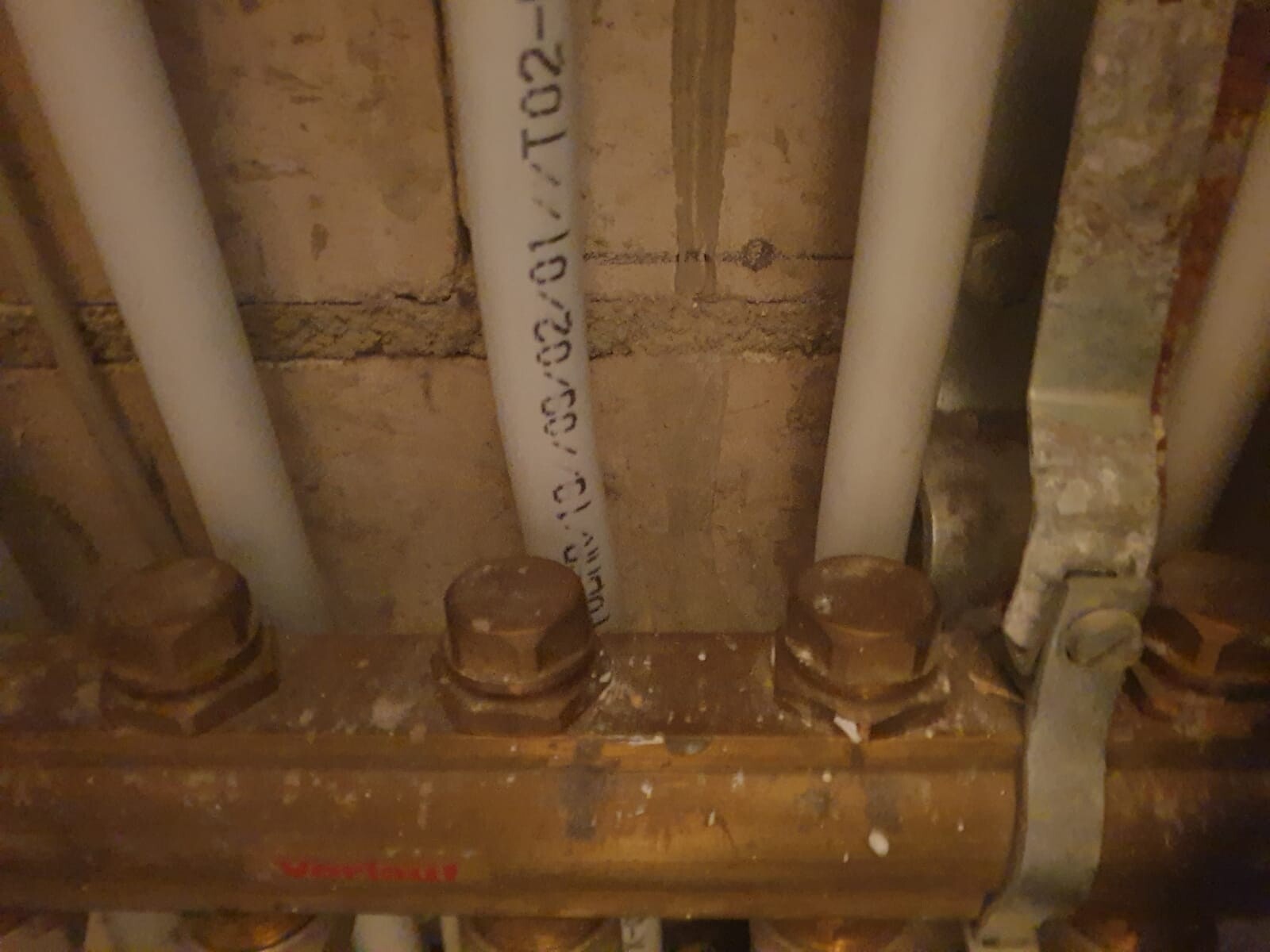

Und habe festgestellt das die Schrauben siehe Bild 2 die am Vorlauf dran sind auch alle locker sind, welche Bedeutung haben die eig.?
Oder liegts auch daran das wir unterschiedliche Blaue kappen haben weil manche ja kaputt waren, woher bekommt man die eig neu, habe schonmal nachgefragt ob man die separat kaufen kann aber anscheinend gibts die nur mit einem neuen heizkreisverteiler, also diese blauen kappen.

Bevor du da wild rumschraubst muss dir klar werden was sie bewirken. Normalerweise dreht man da nur einmal und stellt eine Durchflussmenge ein die abhängig von der Leistungslänge ist und so die Wärme einstellt. Habt ihr keine Raumthermostate?
Q
qwertzuiop
da schraubt auch keiner wild rum,
doch haben raumthermostate aber die elektrischen stellantriebe haben wir aus finanziellen gründen nicht anschließen lassen
