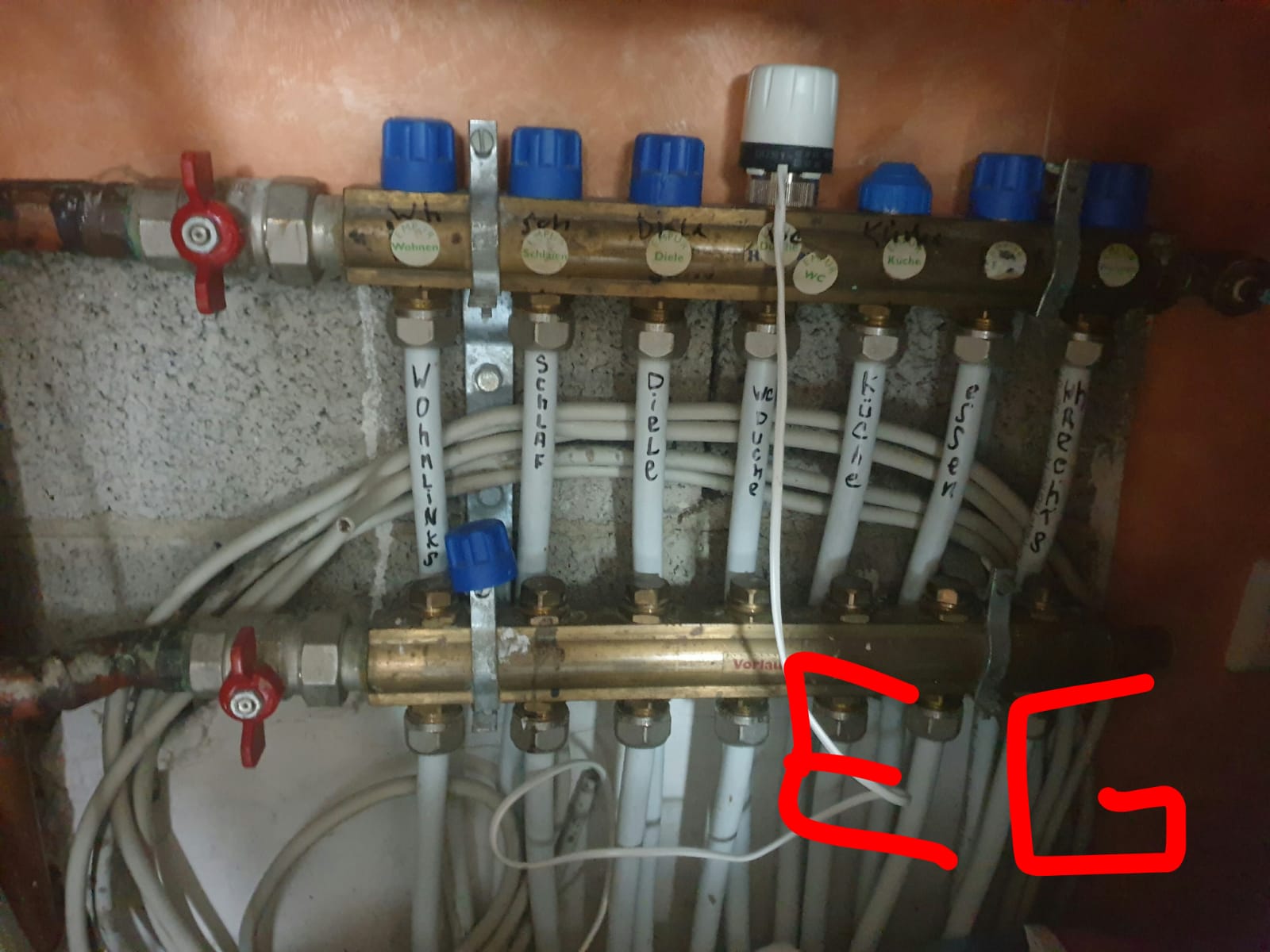

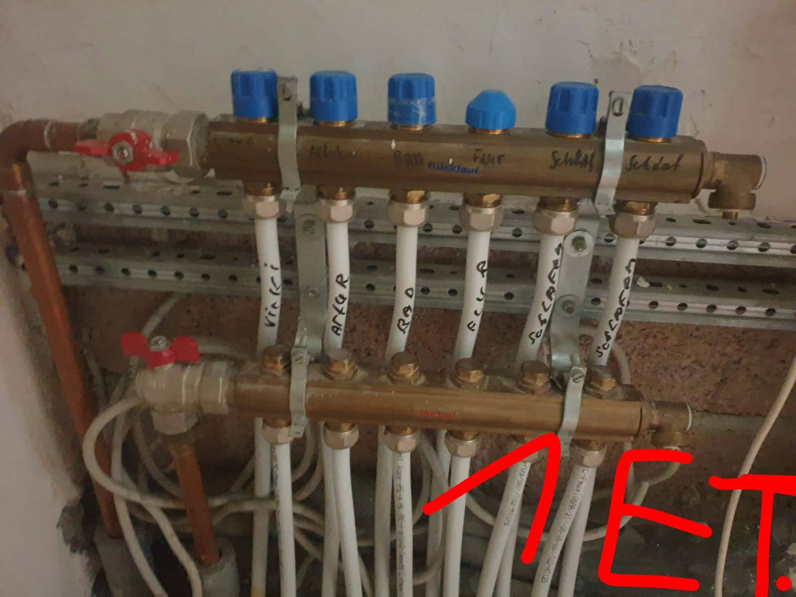

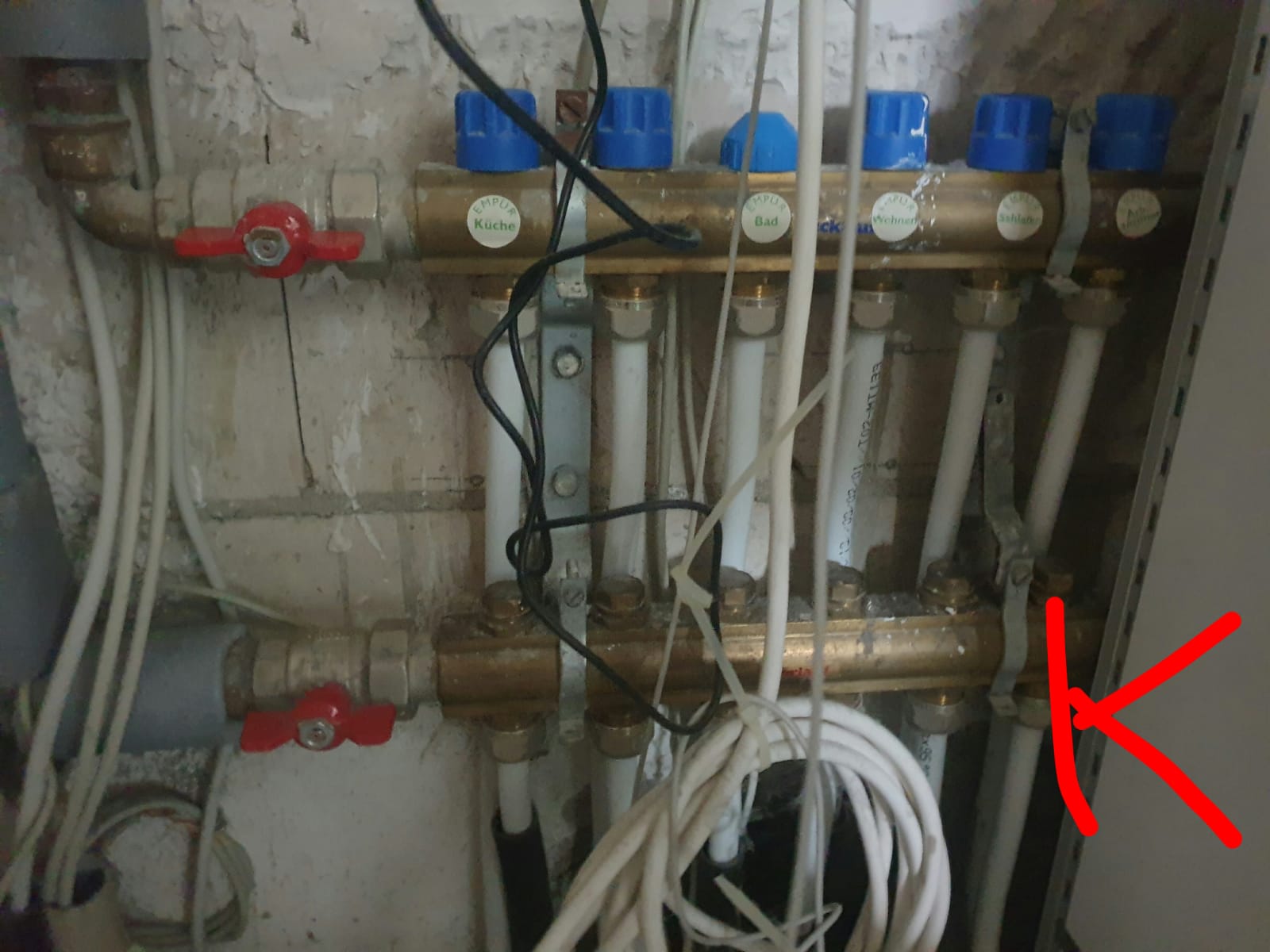

Hallo, wir brauchen mal Hilfe,
Die Fußbodenheizung heizt nicht mehr auf der 1. Etage, im Erdgeschoss und im Keller aber schon.
Auf der Uhr sind 1,2 Bar drauf Heizung wurde auch Anfang des Jahres gewartet, vermute vielleicht hat unser 5jähriges Patenkind vielleicht paar Ventile verstellt.
Habe festgestellt wenn ich im Erdgeschoss die roten ventile senkrecht stelle, wird in der ersten Etage der Vorlauf warm, das wars aber auch.
Kann es sein das was falsch eingestellt ist?
Siehe Bilder

hier die bilder, K für Keller, EG für erdgeschoss, 1 ET für 1 Etage, wie gesagt Keller läuft die Heizung im erdgeschoss auch, in der 1.Etage wird der Vorlauf nur Heiss, wenn ich im Erdgeschoss die roten Ventile Senkrecht stelle, aber fußboden bleibt kalt

Senkrecht bedeutet geschlossen. Sprich die müssten schon alle waagerecht stehen. Ist denn genug Wasser in der Anlage?
Q
qwertzuiop
ja wenn ich die 2 roten ventile im EG waagerecht stelle wird in der 1 Et nicht mal der Vorlauf warm
denke schon das genug wasser drin ist, im märz wurde gewartet, es wird zumindest 1,2 angezeigt ist das der wasserstand? war leider nicht dabei als er da war ob er entlüftet hat weiß ich grad auch nicht
