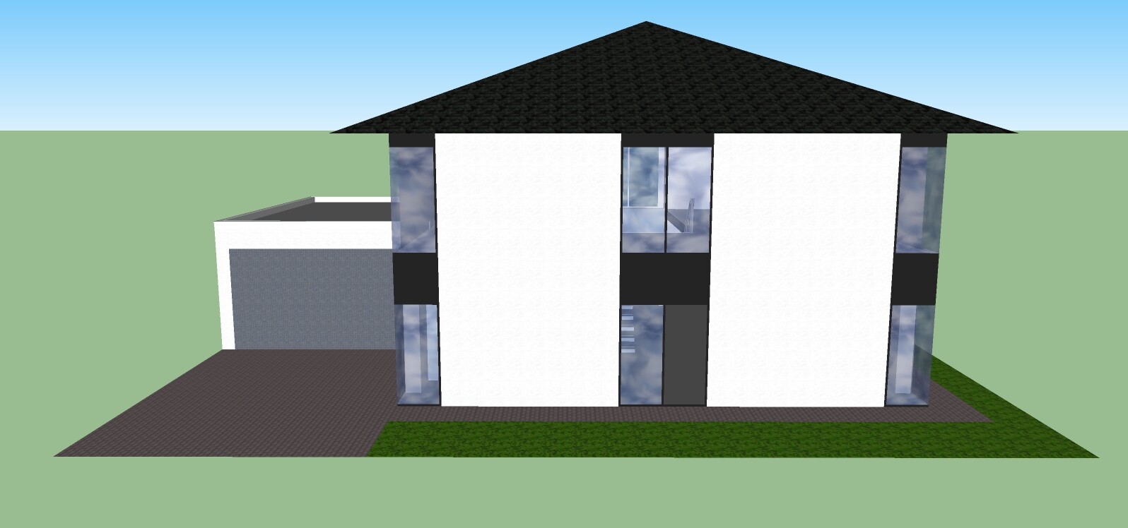

Das sind ziemlich viele Fenster die ihr da habt. Habt ihr die Kosten im Blick bzw. das nötige Kleingeld?
Ich mag ja viele Fenster, aber irgendwie scheint es mir überladen.

Das es ziemlich viele Fenster sind, ist uns bewusst. Unser wunsch war halt ein Haus zu bauen was aus Eckfenstern und Mittel Fenster besteht. Aus dem Grund kommt man auch leider auf so eine Anzahl von Fenstern.

Ps. Im Anhang habe ich ein Bild, wo man ungefähr sehen kann wie unsere Optische vorstellung von Außen ist. (Auf die Fenster anordnung bezogen)
Mfg
Modernes zweigeschossiges Hausmodell mit weißem Putz, schwarzem Dach, große Fenster und Garagenanbau links.
