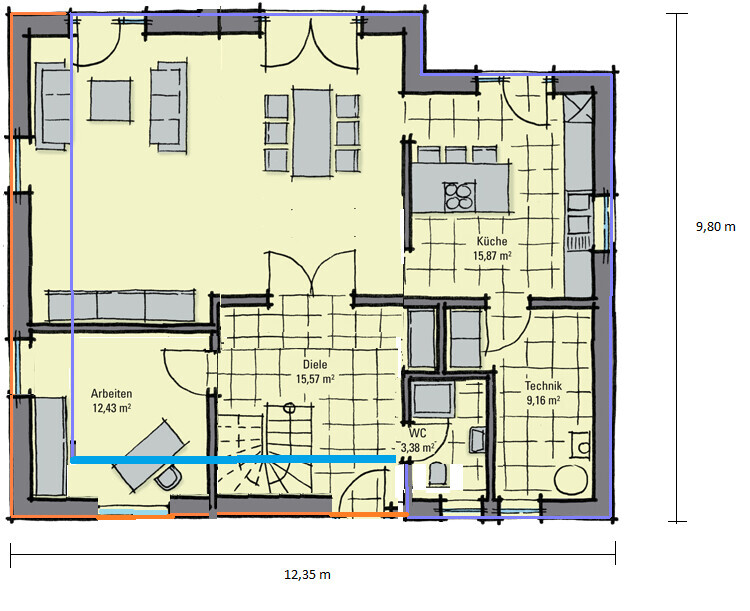

Ich habe jetzt auch mal eine Variante mit neuen Fundamenten an zwei Seiten ausprobiert. So etwas sollte hoffentlich vom Fertighausanbieter auch noch akzeptiert werden. Allerdings müsste man die Dachneigung wohl stark anpassen, da der Hausteil links vom Erker statt 9,10m jetzt 9,80m Tiefe hat.
Die Abweichung von meinem Vorschlag ist, daß die Ausklinkung planuntenlinks überbügelt wird, was Änderungen betreffend des Waschkellers und des Tankkellers und ihrer Lichtschächte mit sich bringt.
Wenn Du das so machen willst, würde ich deren beide Vorderwände einreißen und das Fundament hier durchgängig erweitern; und dann nur planlinks die Kellerwand belassen und außen "ansetzen".
Die Abweichung vom Ur-Grundriss des "Kiefernallee/V1" wird bei Deiner Variante geringer.
Du wirst Dich wundern, wie wenig Kopfzerbrechen dem Hersteller diese Änderungen bereiten werden. Ihre Grundtypen zu variieren ist deren tägliches Brot.
Da kommst Du und meinst, Du wolltest etwas schwieriges, und in Wirklichkeit haben die das schon in der Schublade. Das ist ja schließlich kein selten verlangtes Grundmodell - so oder ähnlich wurde das schon´mal für jemanden geändert.
Das mag sein (und wäre auch kein großes Problem), kann sich im Zuge der Umplanung des DG aber auch noch "versenden". Stark anpassen eher nicht. das läßt sich vermutlich allein beim Kniestock wegbügeln. Wir werden es sehen, während die Umplanung weiter gedeiht.

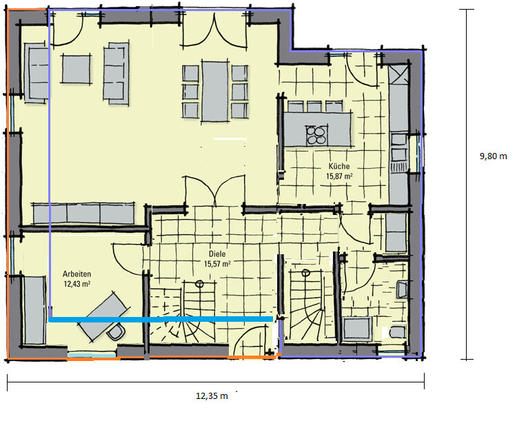

Hier noch eine neue Variante mit Verschiebung des Badezimmers, um die Treppe in den Keller zu "retten". Mit vernünftiger Eisentür Richtung Keller sollte doch auch noch eine thermische Trennung möglich sein, oder?
Der Technikraum fällt dabei weg, aber im Keller ist eh genug Platz. Die im EG noch eingezeichnete Waschmaschine + Trockner werden wahrscheinlich auch noch im Keller landen.
Beim Grundstück ist nach links und nach hinten raus noch sehr viel Platz. Man könnte den Grundriss also in die beiden Richtungen noch variieren. Nach rechts ist hingegen kein Platz mehr, da wird wohl so gerade eben der korrekte Abstand zum Nachbargrundstück (ca. 3 m; muß mich da noch genau informieren) eingehalten.

11.05.17 00:47
Ob der Trockner in den Keller kommt, hängt natürlich mit dem inhäusigen Abgang zusammen. Wäsche ums Haus herum tragen wird man nicht mögen.
Wie gesagt, Stell das Grundstück mal ein, auch den Bebauungsplan. Platz auf dem Grundstück und Platz im Baufenster muß nicht dasselbe sein. Gibt es eigentlich im Bestand (und im Plan) noch Nebengebäude (Garage) ?
