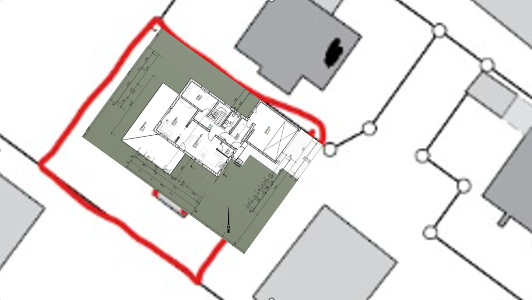

11ant31.03.26 00:22
Messi_37 schrieb:
ich lade hierzu nochmal ein Bild hoch
"Von hinten durch die Brust ins Auge" - diese Erschließung nimmt ja einen regelrechten Prozessionsweg. Da braucht es aber einige GFL-Rechte, einen bunten Strauß geradezu. Schon für die Baugenehmigung ist das außergewöhnlich, und das "ja" der Versorger empfiehlt sich im Vorfeld einzuholen. Wenn Ihr das Fahr- und Gehrecht so buchstäblich weitläufig haben wollt, nun ja, Geschmackssache. Aber ein Leitungsrecht empfiehlt sich wohl irgendwie geradliniger zu organisieren. Mindestens der Wasserversorger wird von derlei Umwegen nicht begeistert sein. Mir ist gerade der Name entfallen, aber wir hatten hier vor einem oder zwei Jahren schon einmal einen ähnlichen Fall, Mitgliedsname und/oder Avatarbild machten den Eindruck ziemlich schräger Vögel. Da war die Erschließung auch irgendwie crazy verzweigt und folgte wohl den nachbarlichen Verwandtschaftsverhältnissen, und der praktische Weg wich vom logischen weit ab (soweit ich recht - und jedenfalls nur dunkel - erinnere).

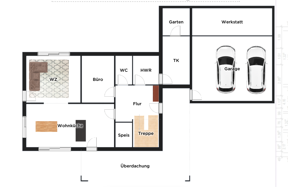

31.03.26 13:10
Nur mal so als Beispiel mit der Überdachung und Nebenräumen. (Bitte nicht als von mir guten Entwurf sehen, denn er ersetzt nur eine Skizze.. und die Antwortmentalität hier im Forum lohnt eine weitere Entwicklung nicht )
Süden ist ja planunten. Dort wird eine Überdachung gebraucht. Im Norden, wo anscheinend ein Ausblick vorhanden ist, braucht es keine Überdachung, aber bietet sich dann natürlich als Zweit- bzw. als Terrasse für den Chillmodus an.
Hier wäre im Süden eine Überdachung für die Küchenterrasse gewährleistet, sogar mit einer Überdachung des Eingangsbereiches (wenn Du das über Eck so leiden magst und haben möchtest - angedeutet mit den beiden Eckchen planunten und geht bis zum Eingangsbereich), aber es kommt genug Tages- und Sonnenlicht von Süd, West und Nord in Deine wichtigen Bereiche. So bindet man eigentlich eine integrierte Terrassenüberdachung, und sei es auch nur aus optischen Gründen an.
