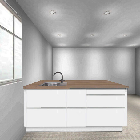

Spülenblock mit Unterschrank mit Abfallsystem (einfach mal googeln):
Moderne weiße Kücheninsel mit Spüle, Holzarbeitsplatte, Fenster links und Deckenleuchten.
kochfeldblock mit frei wählbarem Kochfeld und z. B. Berbel Firstline Touch, eine sehr gute Dunstabzugshaube. Die Abluftführung kann ganz oben im Hängeschrank nach rechts geführt werden, evtl. ja auch durch den Nebenraum, leider liegt ja kein kompletter Grundriss vor.
Moderne Küche mit weißen Oberschränken, Holz-Arbeitsplatte, Kochfeld, Dunstabzug und Fenster rechts
Moderne weiße Küche mit Insel, Holzarbeitsplatte und Einbaugeräten.

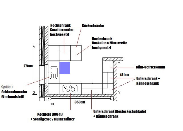

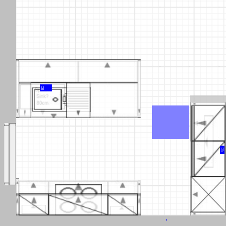

Ergibt diesen Grundriss:
2D Grundriss eines Hauses mit Küchenbereich, Spüle und Arbeitsflächen
Je nachdem würde ich auch da überlegen, aus dem Fenster evtl. eine etwas schmalere Tür zum Garten zu machen oder das Fenster weiter nach planoben zu setzen, damit mehr Licht auf die Halbinsel fällt.
Lila .. ist die geöffnete Geschirrspüler-Klappe, blau sind die notwendigen Wasseranschlüsse.
Kompakter Wohn- und Küchenbereich mit Fenster, Wandregal und Kühlschrank.
kbt0901.03.20 13:13
Im übrigen steht man in dieser Lösung:
Küchenlayout-Skizze mit Spüle, Herd, Kühlschrank und Maßangaben.
mit geöffneter Geschirrspüler-Klappe aber auch überall im Weg.
Was ja auch immer wieder schön ist, wenn man in der Hauptkochphase ist, dass man die Geschirrspüler-Klappe auch mal offenstehen lassen kann und alles gleich verstaut, was man aus der Vorbereitungsphase nicht mehr braucht. Dann sieht so eine offene Küche auch gleich wieder schnieke aus .
Subwkloofer01.03.20 13:27
Ich werde mal die Option bei der Regierung ansprechen.
Problematisch sehe ich nur eine Spüle auf der Insel, da spritzt das Wasser überall hin.

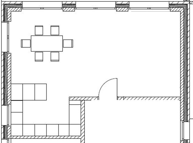

Komplettgrundriss hab ich mal angehängt.
Die Nische einfach vergrößern wird eher schwierig. Aber man könnte
die kleine Raumtrennung in der Nische sicherlich weglassen.
Grundriss eines Wohnbereichs: Esstisch mit sechs Stühlen links, Küchenzeile unten links, Tür mittig.
