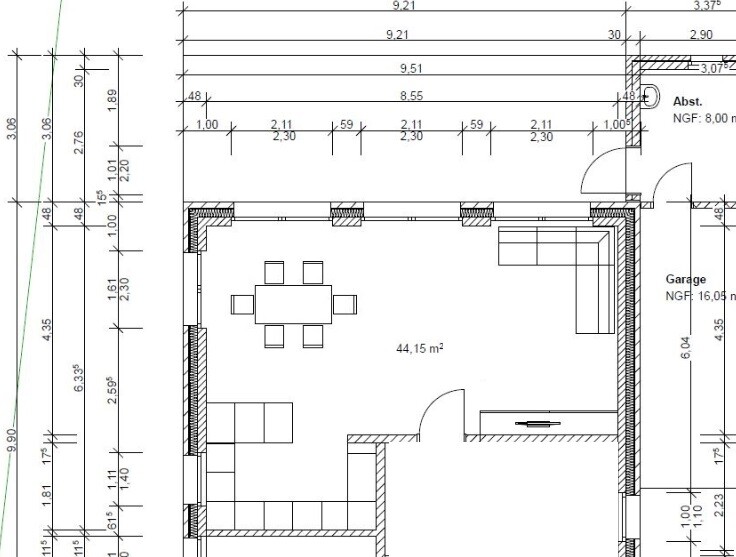

ᐅ Erster Schritt in die neue offene Küche! Planung so machbar?

Ein Grundriss ohne Vermaßung ist nichts wert.

Grundriss eines Wohn- und Essbereichs mit Esstisch, Sofa und TV, 44,15 m².

kbt0901.03.20 16:23
Es reicht schon die Abdeckung in der Küche nicht als fortgesetzte Wand zu mauern, sondern in Trockenbau 8 cm auszuführen. Dann passt die Nische.
Das Fenster planrechts würde ich auf jeden Fall ca. 15 cm weiter nach planoben schieben.
