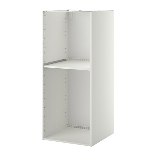

ᐅ Waschmaschine und Geschirrspüler in Ikea Metod Hochschrank?

robi_aus_ffm03.09.15 02:22Was du natürlich noch machen könntest...
wenn du die Waschmaschine unten mit Arbeitsplatte hast, oben diesen Schrank darauf bauen.und auch an der Wand befestigen.
Ohne Füße.
Dort den Kühlschrank rein, an die Belüftung unten denken ( zb so wie auf einem meiner Bilder im thermenschrank).oben muss auch noch ein anderes Brett aus nem standardkorpus darauf, Belüftung oben aussägen und passt. Nur so als Idee...
das gleiche könntest du dann auch mit Geschirrspüler und drüber in diesen Schrank Backofen Mikrowelle auf ähnliche Art einbauen.
lg robi

robi_aus_ffm04.09.15 01:47das war ganz einfach,
bei den boschgeräten liegt eine bebilderte Anleitung bei.
was du eventuell benötigst ist ein 35mm "forstnerbohrer" (ca. 8 -10 Euro im Baumarkt).
die Türen bei Kühlschrank und Gefrierschrank sind mit der besseren festtürtechnik ausgestattet, passt ohne Probleme mit den IKEA-korpussen (die Mitarbeiter im ikea sagen dir das natürlich nicht). so sparst du die ikea-scharniere für die schlepptechnik.
ach ja, wenn du es so machen willst, beachte bitte folgendes:
der Geschirrspüler (auch die von ikea) braucht links und rechts korpusse oder eine festangebrachte blende, da der Geschirrspüler an den Seiten von diesen verschraubt/befestigt wird. deshalb habe ich noch den 20er Auszug links an die wand gesetzt.dieser ist super um Geschirrspüler-Reiniger und waschmittel für die Waschmaschine aufzunehmen.könntest du zwischen Waschmaschine und Geschirrspüler stellen, und oben drüber könntest du es auch als zb weinregal o.ä. anbringen damit es gleich aussieht, musst du da aber nicht.
ein Grundriss mit maßen wäre gut ...
Gruß robi

IKEA-Freund04.09.15 11:26Hallo,
eine kleine Ergänzung: beim Einbau eines Bosch/Siemens Geschirrspüler am Ende einer Schrankzeile muss (zumindest beim genannten Modell) ein Zusatzblech verbaut werden. Die Installationsanleitung bekommt man online bei Bosch.
Bei anderen Herstellern sind teilweise keine zusätzlichen Teile erforderlich (z.B. Miele); wie es bei den Ikea-Geräten aussieht, weiss ich nicht.

IKEA-Experte04.09.15 13:58was du eventuell benötigst ist ein 35mm "forstnerbohrer"Erg.: Für die Waschmaschine, nicht den Geschirrspüler.Hey,
wenn es euch wirklich interessiert, hier mal mein derzeitiger Planungsstand:
Ich glaube man müsste leider hinter den Geräten noch etwas Platz lassen für Wasserschläuche, oder? Demnach wäre die Arbeitsplatte tiefer als 60cm
Habe mich jetzt erst mal um ein sinnvolles Layout der Unterschränke bemüht und damit schon lange gehadert, aber denke jetzt, dass es gehen wird.
Ein Freund der Familie ist Interior Designer und hat mir total von Oberschränken in dem Raum abgeraten, weil sie vor dem Fenster hängen würden, den Raum zu machen würden und wir gerne so Industrie Hängeschirmlampen runterhängen würden über der Arbeitsplatte. Stattdessen hat er vorgeschlagen, an der rechten Wand eine schwebende Schrankkonstruktion hinzuhängen, wo der ganze Kram wie Pasta, Mehl, Reis, Salatschüsseln, Mikrowelle etc reinkommen. Das könnte schon funktionieren, aber man hat dann nur knapp 85 cm Platz zwischen Arbeitsplatte und diesem Regal, was ich schon etwas beengt finde.
