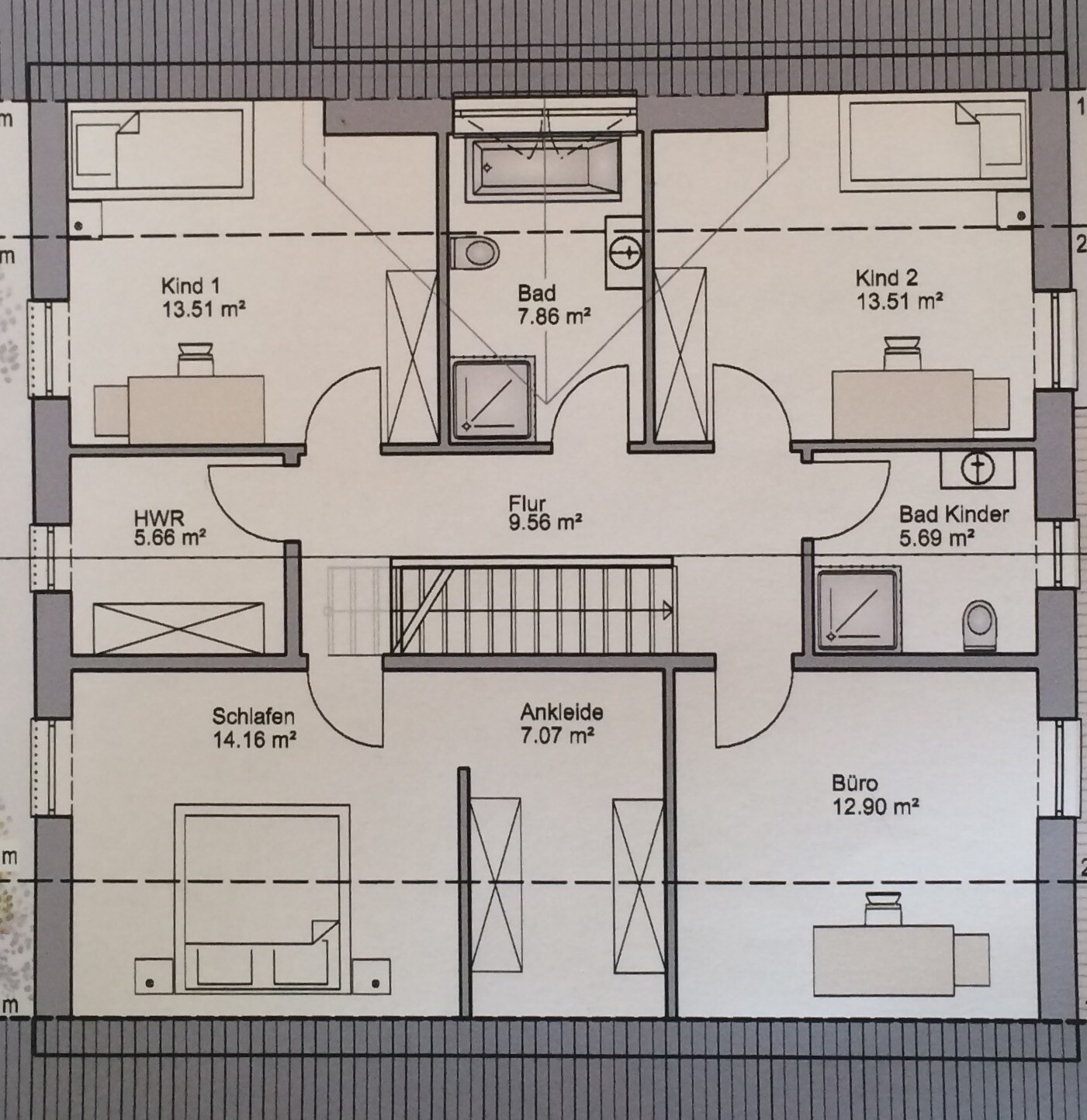

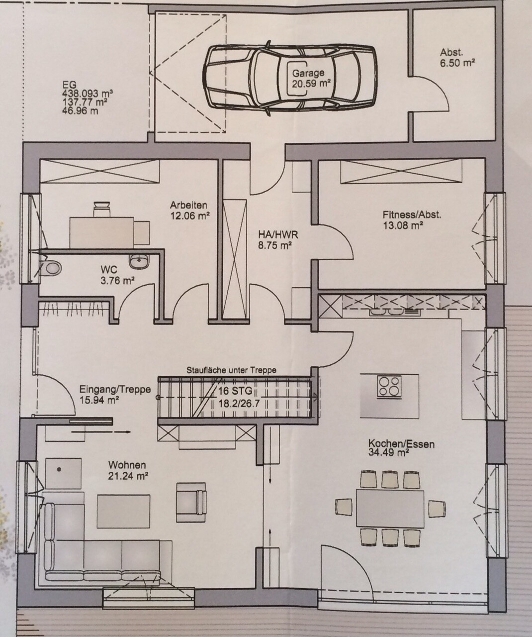

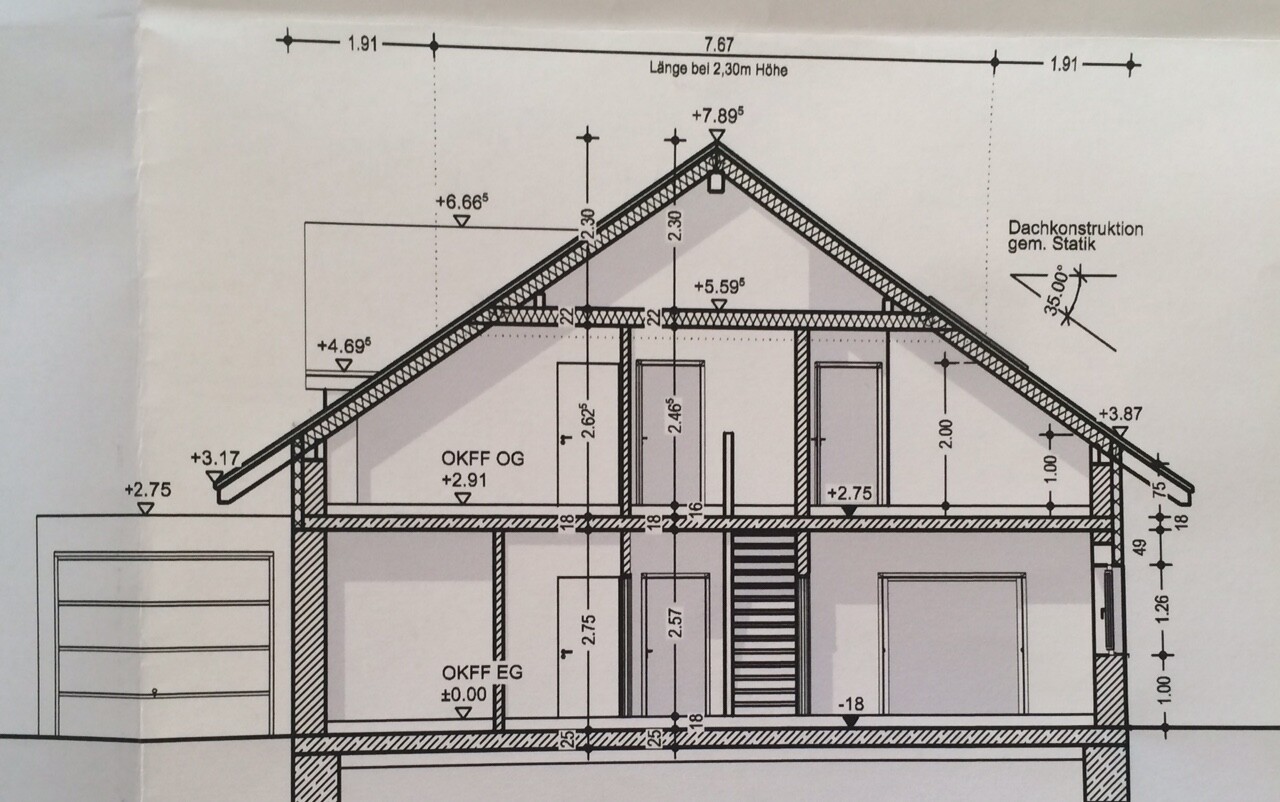

So, kommen gerade vom zweiten Termin mit anderem Architekten.
Was soll ich sagen - ist mal ein ganz anderer Entwurf und ein ganz anderer Ansatz.
Die Grundfläche ist unten etwas kleiner, dafür ohne Anbau. Alle unsere Wünsche wurden beachtet (auch die optionalen).
Vom ersten Gefühl her funktioniert der Grundriss um einiges besser. Die Ausrichtung ist wieder Oben ungefähr Norden.

Bisherige Optmierungsvorschläge von uns:
- Hauswirtschaftsraum oben das Fenster raus und Waschmaschine / Trockner dorthin + Schränke
- Büro und Schlafen tauschen, damit Elternbereich das Bad + Ankleide hat (Badewanne soll für alle sein).
Den Grundriss als solches nehmen meiner Frau und ich uns am Wochenende vor - bis dahin hat vielleicht von euch noch einer Anmerkungen.

Laßt euch die Treppe mal im Schnitt zeigen. Über der 4. Stufe soll schon OG-Boden sein. Ich denke, der Durchgang könnte zu eng werden.
