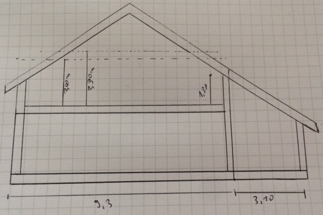

08.07.15 17:47
-Markus- schrieb:
Unten ca. 112 m², oben ca. 70 m²
Im EG scheint es einen nichtüberdachten Bereich (im Süden?) zu geben?
Musketier schrieb:
So wie der hier zerrissen wurde, muß der umsonst sein 😀
Nur, weil er kritisiert wird, muss er nicht schlecht sein 😉
Bauexperte schrieb:
Ich finde ihn btw. nicht schlecht; einige wenige Änderungen, wird er gebaut recht gut zu nutzen sein 😉
Ich sehe auch Potential: den Flur ordentlich einkürzen, Treppe an die andere Wand setzen, Flur richtig nutzen... aber dann wird es ein anderer Entwurf, denn das eine zieht das andere nach sich 🙂
Musketier
08.07.15 17:57
Irgendwo am Anfang hat er geschrieben, dass das Dach im Süden weiter nach unten gezogen wird.
Das betrifft dann die Räume WC, Technik und Arbeit. Bei 35% Dachneigung und 1,37 Kniestock +Zwischendecke dürfte der Anbau aber nicht viel tiefer als 2,2m sein.
Auch aus dem Grund wären die Außenansichten interessant.
-Markus-
08.07.15 18:30
Also wir haben schon überall ein Dach 🙂
Neigung ist 35°.
Markus
Schräges Hausdach-Schnittbild mit Innenwänden und Dachfirst, Grundrisslinien sichtbar.
-Markus-
08.07.15 18:42
Mmh. Wenn ich mir das Bild noch mal so genau anschaue, dann fällt mir noch was auf.
Ich messe an der Außenwand (Süden) eine Höhe von 2,2m.
Das heißt aber: Im Gäste-WC hat die Dusche an der Wand auch nur 2,20m (unter der "Schräge"). Reicht das?
Gruß
Markus
