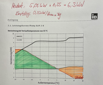

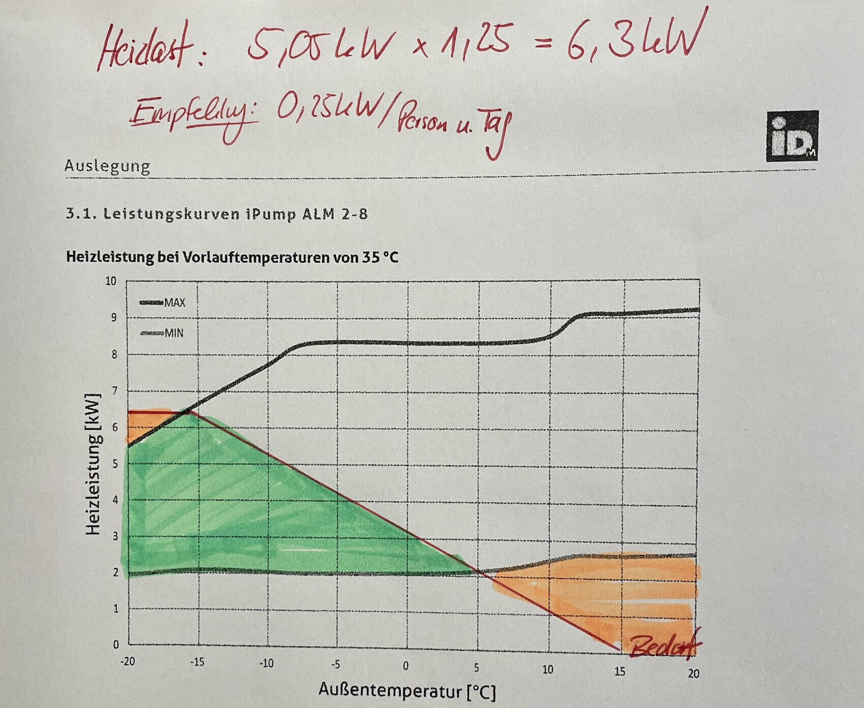

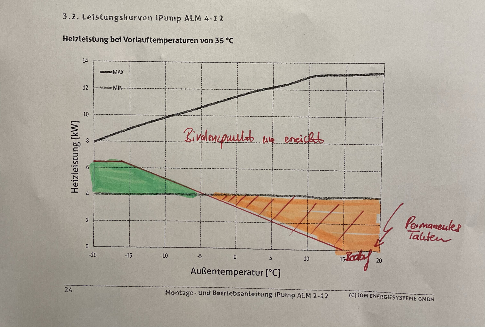

Jetzt muss ich mich nochmal an euch wenden, weil mein Heizungsbauer mir nach wie vor zur ALM 4-12 rät, bei einer Heizlast von 5,05kW (ohne Warmwasser).
Ferner schreibt er dass für die Warmwasserbereitung ein Wert von 7kW angenommen wird. Diesen Wert kann ich bei den gängigen Empfehlungen von 0,25 kW pro Person und Tag in kleinster Weise nachvollziehen. Evtl meint er auch in Summe Heizung und Warmwasser ein Bedarf von 7 kW, aber selbst dann würde ich doch nicht die 4-12 Variante wählen oder?
Ich habe zur Veranschaulichung mal den Heizbedarf (5kW Heizung. + 1,25 kW Warmwasser) in die Leistungskurven der iPump ALM 2-8 bzw. 4-12 eingezeichnet.
Da sieht man doch eigentlich ganz gut, dass die 4-12 bei Temperaturen über -5 Grad permanent am Takten sein wird, da die minimale Leistung 4kW beträgt.
Selbst die 2-8 Variante läuft doch bei Temperaturen über 5 Grad nicht mehr wirklich effizient oder hab ich da einen Denkfehler?
Der Bivalenzpunkt liegt jeden Falls in beiden Fällen außerhalb des von iDM empfohlenen Korridors von -3 bis -10 Grad.
Wäre cool wenn ihr mir Rückmelden könntet, ob ich irgendwo einen Denkfehler hab :)
Heizleistung einer Pumpe als Funktion der Außentemperatur, Max- und Min-Kurven.
Diagramm: Heizleistung der iPump ALM 4-12 gegen Außentemperatur; grün/orange markierte Bereiche.

die Wärmepumpe macht entweder Warmwasser oder sie heizt, aber nie beides zusammen. Also brauchst du da nix addieren. In der Zeit der Brauchwasserbereitung ( je nach Leistung der Wärmepumpe 30-60min) kühlt der Estrich zwar messbar aber nicht spürbar ab. Die Wärmepumpe heizt dann vielleicht kurz auf einer höheren Modulationsstufe, aber deswegen brauchst du keine stärkere Wärmepumpe!

Die Zeichnungen anzufertigen war doch ein super Idee und zeigt schön wie beide Geräte überdimensioniert sind.
Die eine ist eben noch deutlich mehr überdimensioniert als die andere.

Unsere NAT liegt bei -13,5 Grad. In der Zeichnung bin ich aber sogar vom schlechteren Fall - 16 Grad ausgegangen.
Es gibt ja aber wenig Wärmepumpen die noch weniger Leistung haben. Ist denn ein Takten der Wärmepumpe bei Bedarfen unterhalb der 2kW tatsächlich so nachteilig oder ist das nur ein kleiner Nachteil sodass ich vllt doch eher auf die Nahwärme schwenken sollte?
