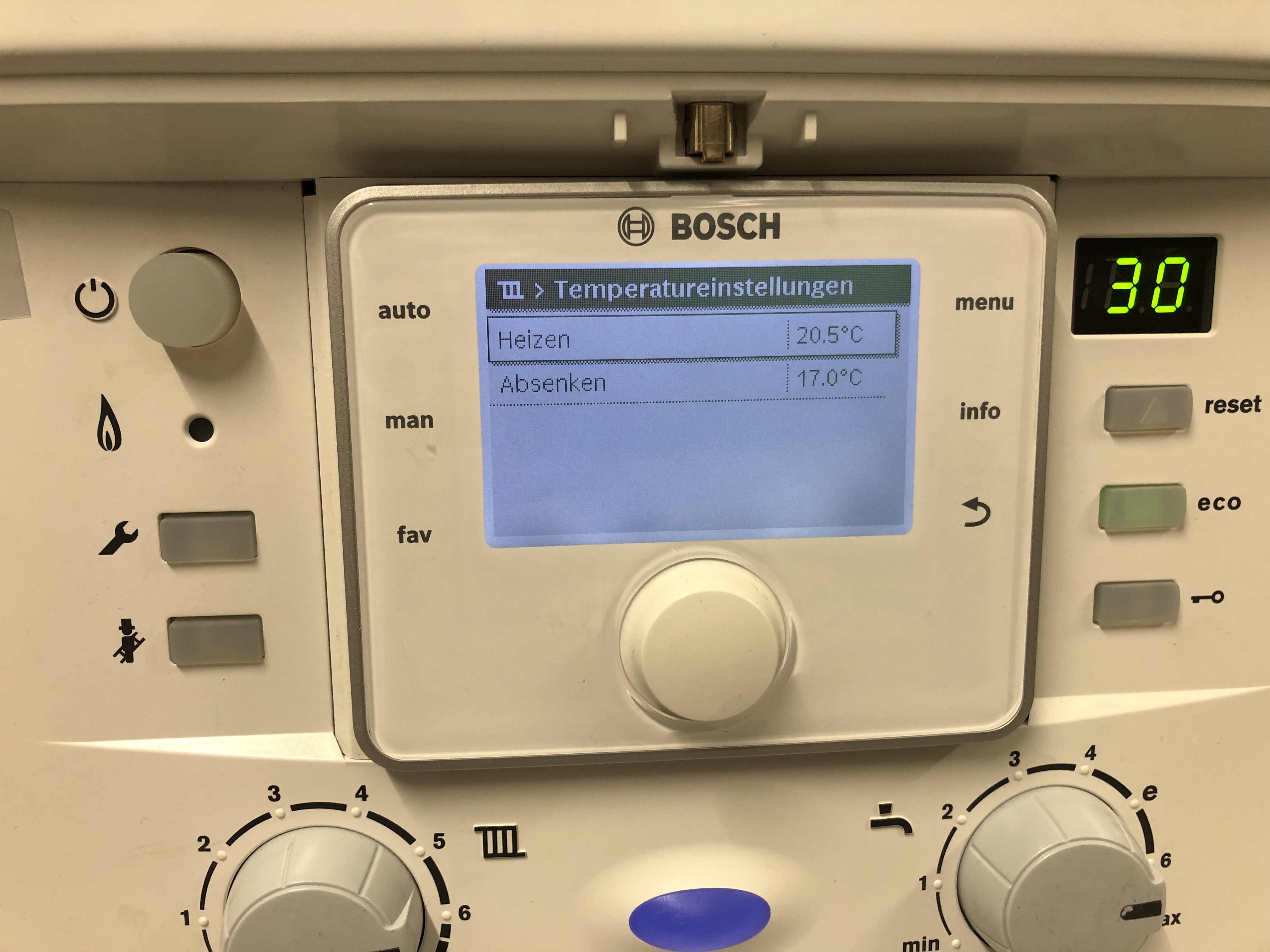

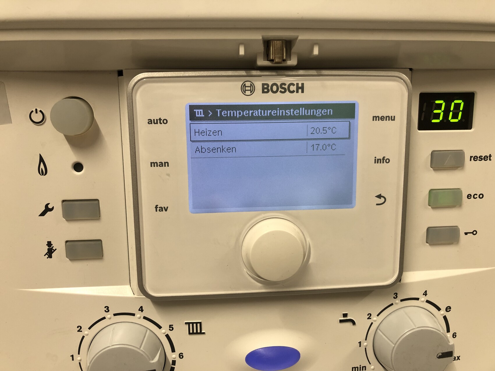

Habe gerade nachgeschaut, bei deinem Regler reicht es die Absenkung rauszunehmen, dann ist die im Automatikbetrieb. Der Fußbodenheizung-Modus ist raus dann muss du mit den Fuß-/Endpunkt experimentieren.

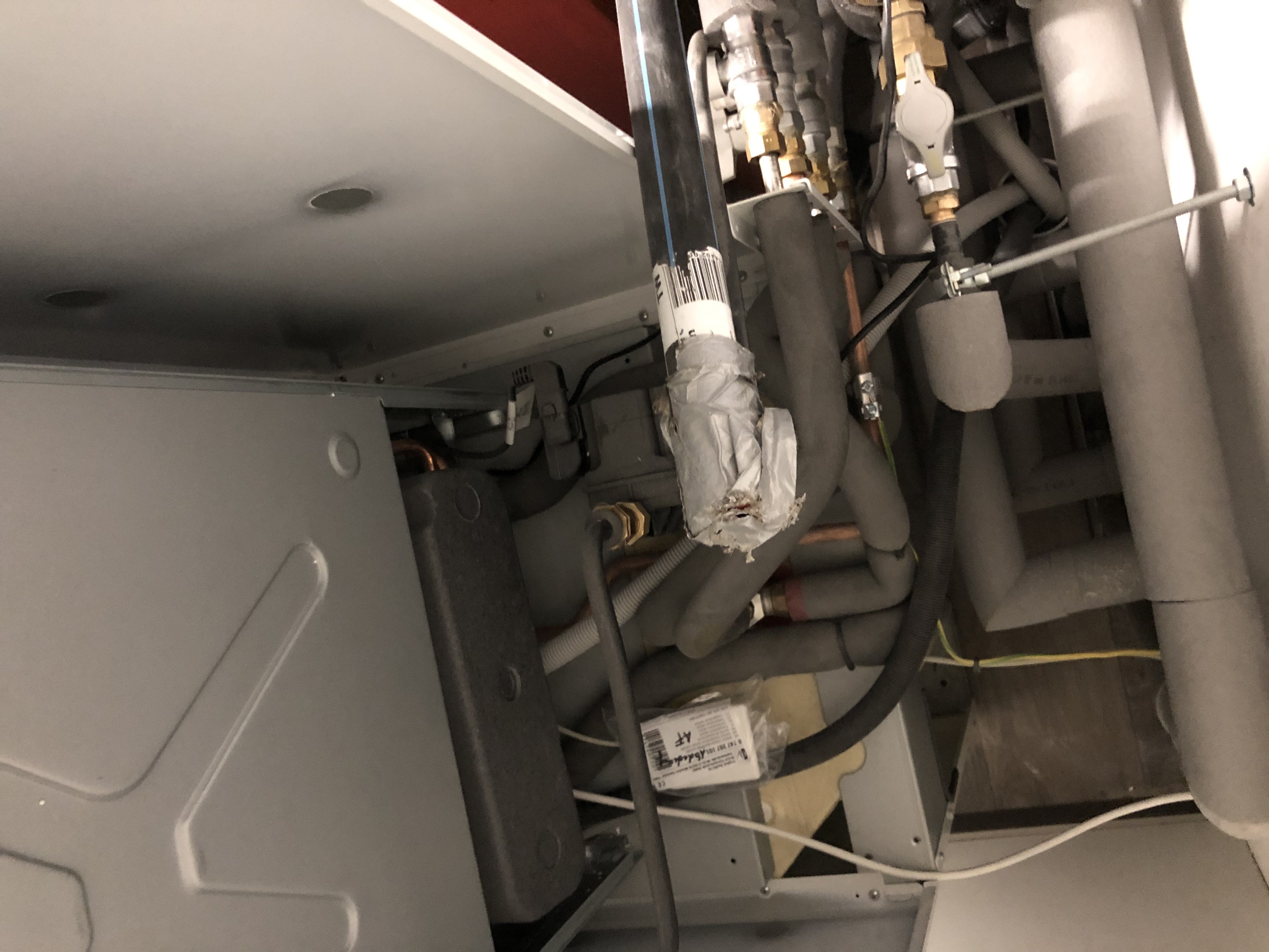

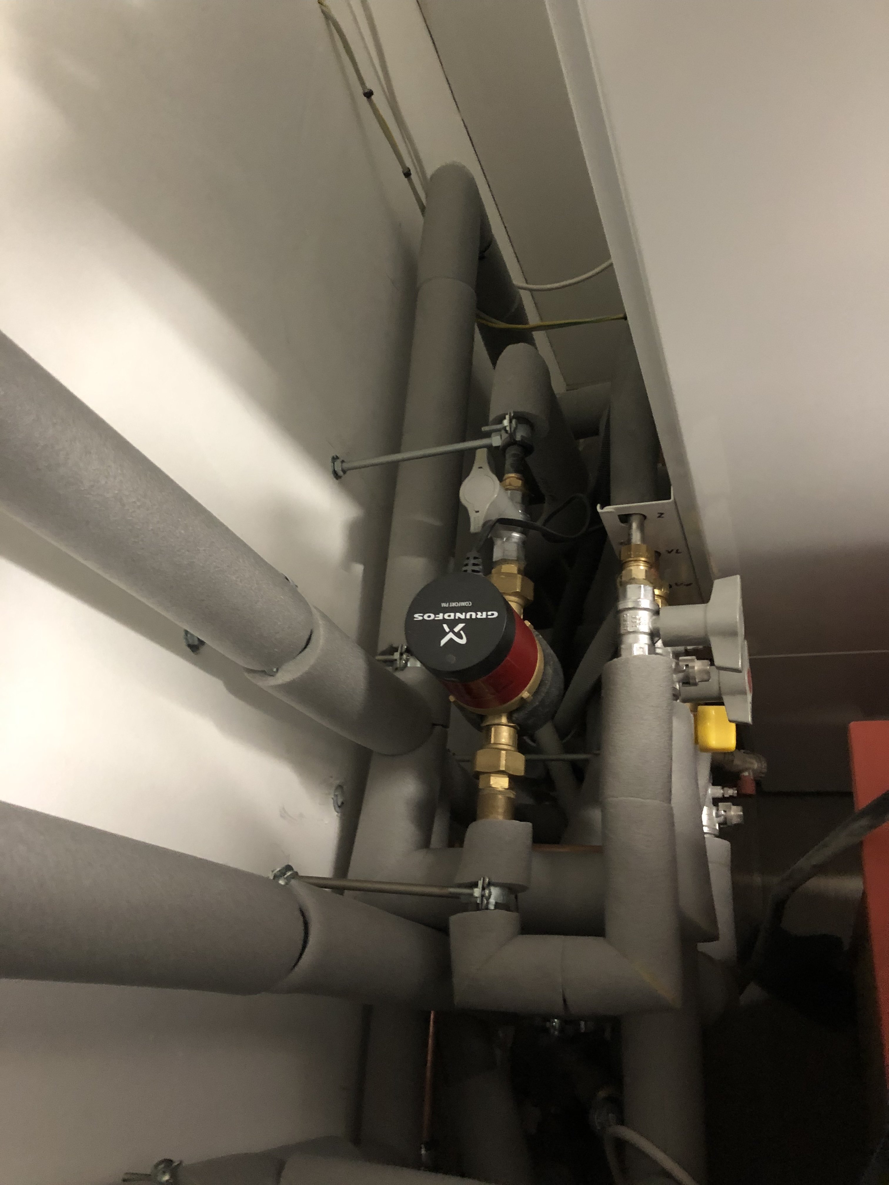

Schau mal, welche reale Vorlauftemperatur die Heizung bekommt. Neben der hohen Speicher-Temperatur kann auch dadurch die Taktung bedingt werden. Wie viel Hystherese gibst Du dem Warmwasserspeicher, bis nachgeheizt wird?
Goldi09111

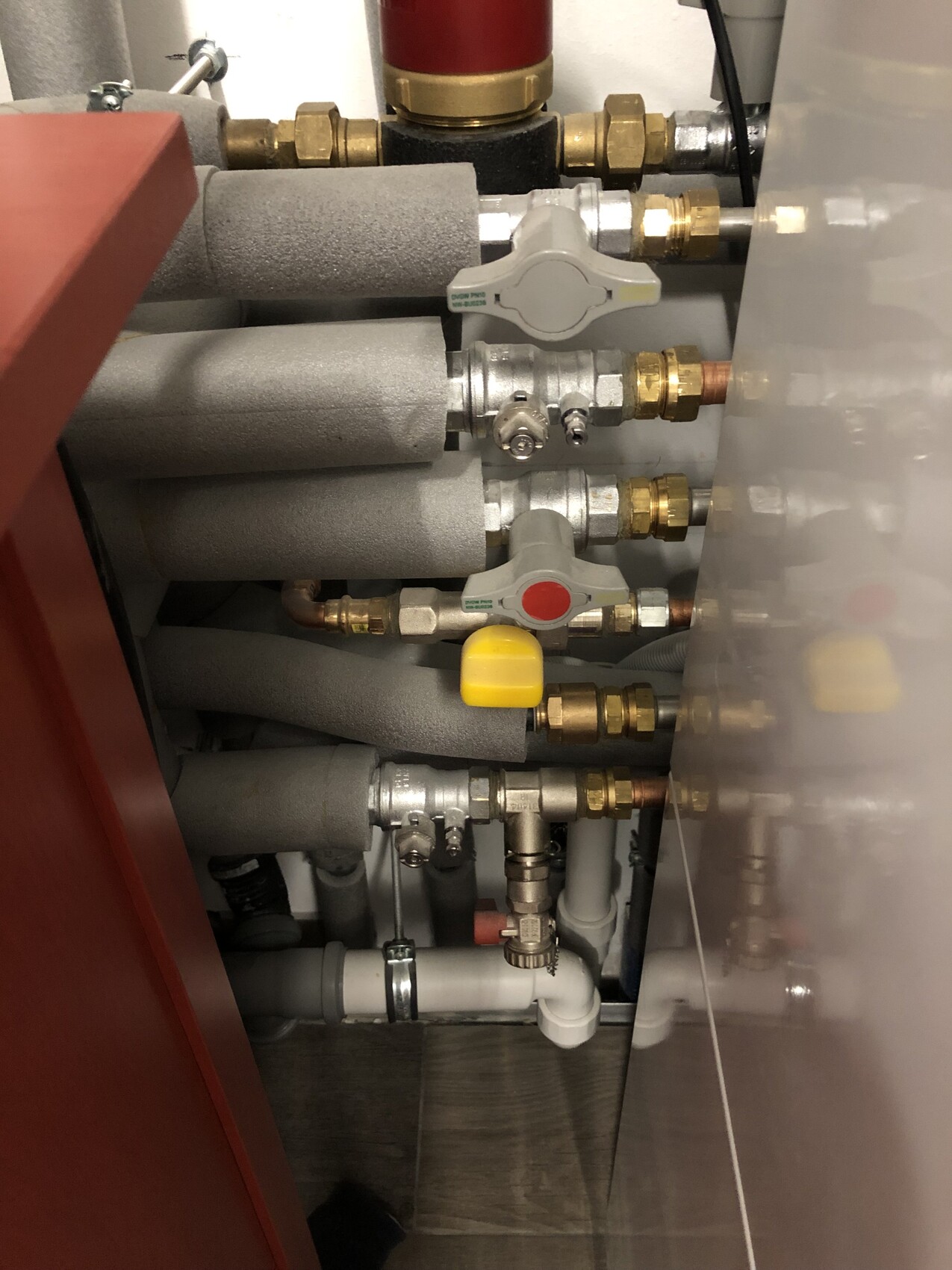

Da müssten eigentlich Thermometer auf den Vorlauf- und Rücklauf-Rohren sein.
An den Leitungen gibt es keine Thermometer (siehe Bilder).
Ich habe mal die Temperatur bei Heizen von 19,5 auf 20,5 gestellt und die Heizkurve bei Endpkt. von 44 auf 42 und bei Fußpkt. von 27 auf 24.
Weiterhin habe ich die Heizzeiten wieder auf 4:00 - 20:00 gestellt. Nachdem ich Montag Abend auf Dauerbetrieb gestellt habe ist die Heizung von ca. 100Taktungen/Tag auf 200 gestiegen.
Ich stand eben mal paar Minuten neben der Heizung und Sie springt an und nach ca. 10sec geht sie wieder aus also völlig sinnfrei.

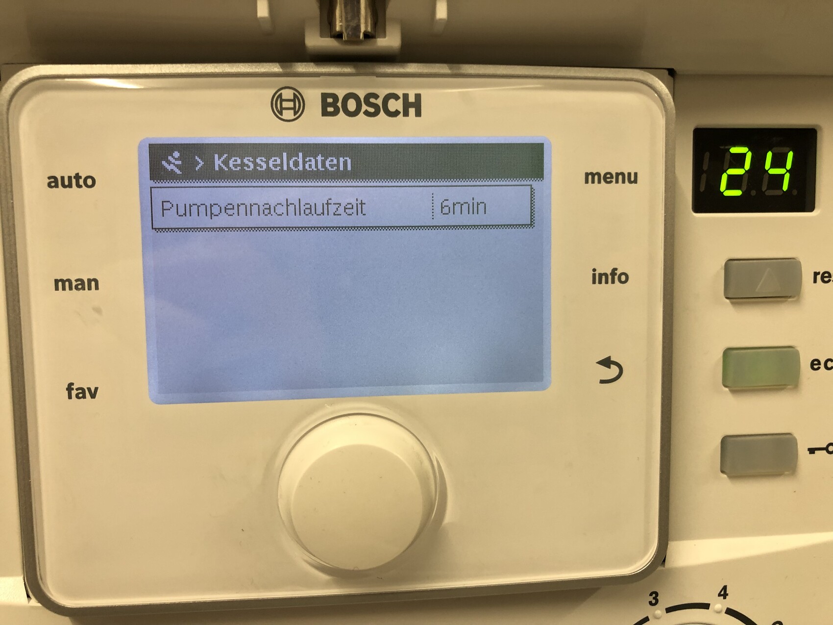

Das letzte Bild mit der Pumpennachlaufzeit, ist das mit 6min ok?
