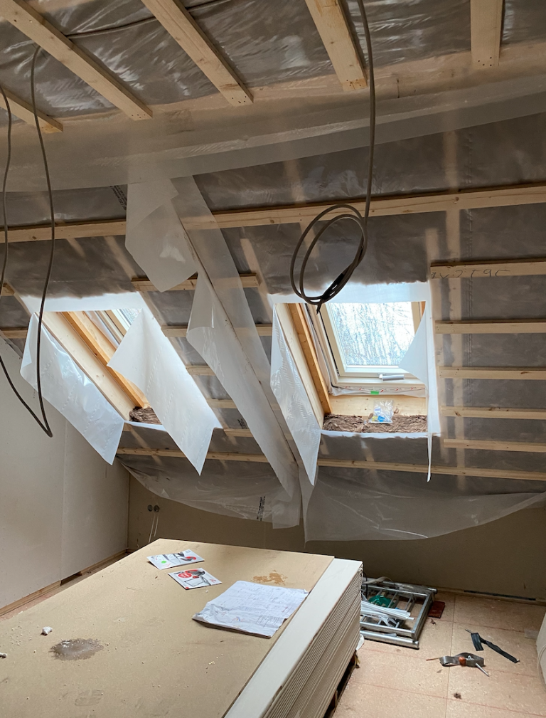

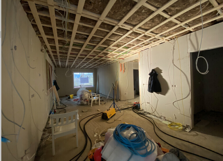

Das wird nicht gehen. Da du die Kabel nicht mehr von Loch zu Loch durchschleifen kannst. Die Gipskartonplatten werden auf Profile geschraubt. Du hast also immer in eine Richtung eine Unterbrechung. Das Kabel für die Spots muss bei der Montage der Unterkonstruktion beriets verlegt werden.
Schade, aber danke für die Info. Wir wollten das nämlich auch selbst machen. Hast Du eine Vermutung, weshalb dafür so viel Geld verlangt wird? Ich finde, das ist doch kein so großer Umstand.

Bzgl. der Planungsleistung: Deshalb wollte ich ja das erste Element vorinstallierten lassen, damit ich den Stromkreis und die Schaltmöglichkeit habe. Löcher bohren und 2m Kabel legen kann ich selbst, vorausgesetzt der Deckenunterbau lässt das zu. Die Decke besteht ja aus den 240mm Deckenbalken und dem Unterbau für die Gipsplatten. Der Unterbau ist vermutlich quer zu den Balken. Die Dämmung ist 50mm stark. Da komm ich in meiner Vorstellung mit dem Kabel durch, oder nicht? Hat jemand genaue Informationen über den Aufbau einer Bien-Zenker Decke?

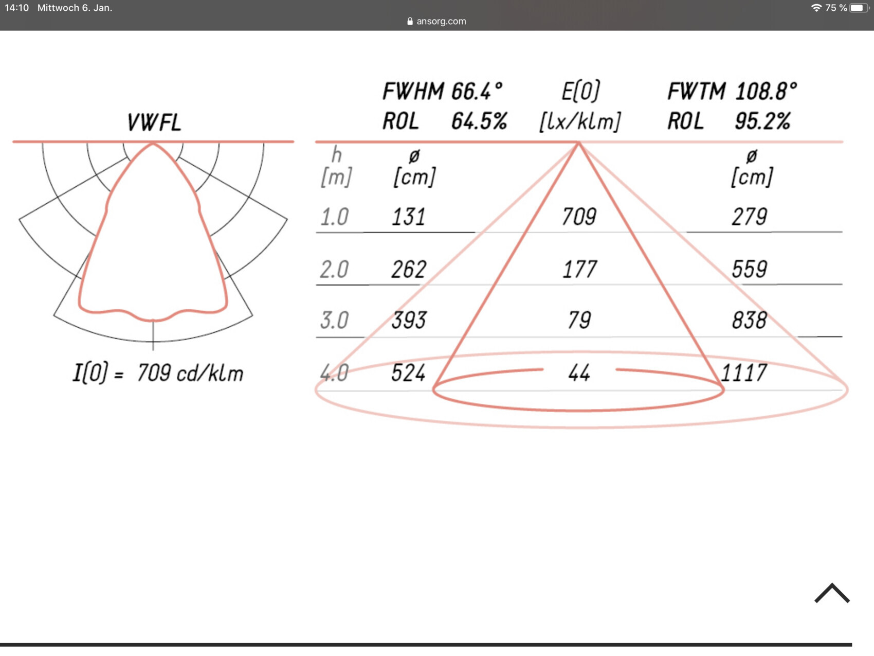

Wir haben im Eingang 3000k hiCRI Einbauleuchten mit VEFL (very wide flood) Reflektoren in 130er Löcher und 150er Tiefe mit folgender Charakteristik eingebaut:
Lichtverteilung Diagramm einer Lampe mit Polar- und Kegeldiagramm in roter Farbe
Damit sind wir hochzufrieden. Denselben Leuchtentyp mit anderer 2700K haben wir in der Terrassenüberdachung und als Strahler an einer Schiene im Wohnraum, hier wieder 3000K aber weniger weitwinklig. Das spart natürlich keine Ambiente Beleuchtung.
Da sie Leuchten ohne Dimmung jeweils 2800 Lumen Lichtstrom erzeugen können wird es bei Bedarf - z.B. beim Putzen sehr hell.
