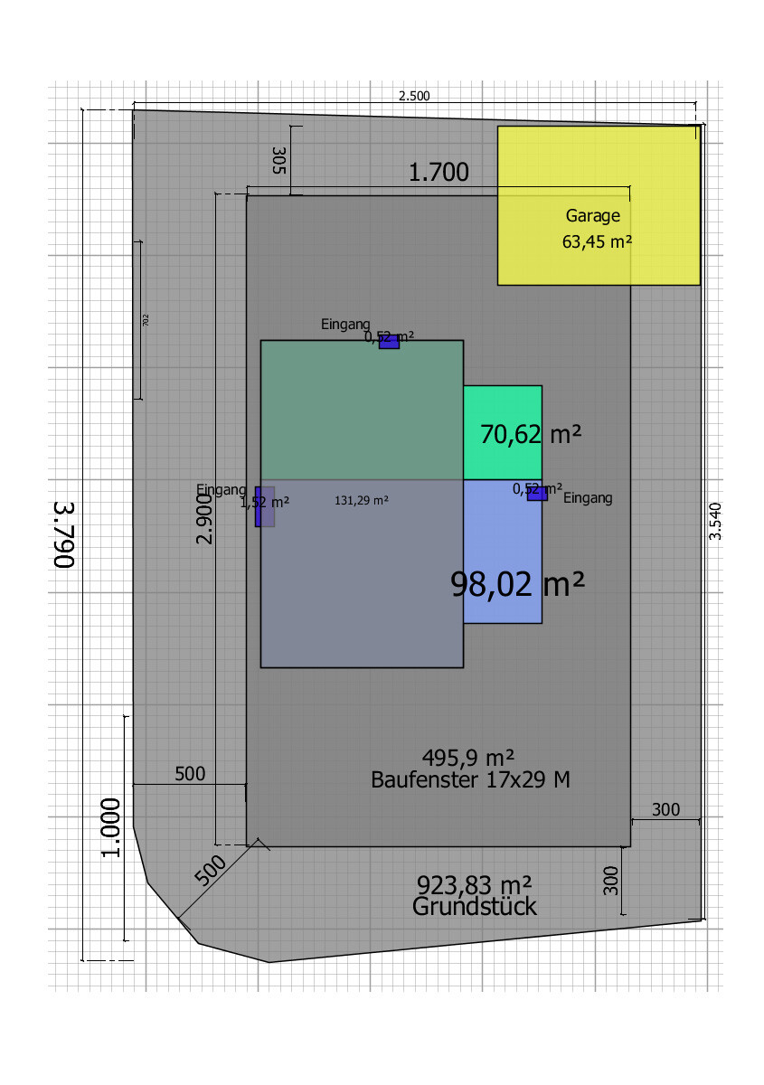

So ist nun die Einliegerwohnung mit dem Haus zusammen.
Die ca 70 qm die Einliegerwohnung . Die anderen 98 und die oben 131 zum Haus. Das ganze ist ca 300 qm. Eventuell für die Einliegerwohnung oben auch 2 Schlafzimmer und nur 1 unten.
Die anbauten "Rechts" werden dan Balkone.
Dann passen auch theoretisch 9 Autos auf den Hof und das ganze sieht aus wie eine Stadtvilla mit einer Eingangstür vorne mittig.
Innenmaße wären bei dem Foto 14x9 Meter, der Anbau "hinten" 3,5 x10 Meter.
Ist doch alles jetzt auch schön symmetrisch .
Grundstücksplan: Hausgrundriss mit gelber Garage, Eingängen und farbigen Räumen, Maße angegeben.

Dürft Ihr mehr als 15 laufende Meter Grenzbebauung machen?
Ich glaube nicht!
Und wozu sind die Balkone? Zwei nebeneinander? Ein für Mama, ein für Papa... und die Kinder spielen unten [emoji1417]
Gruß, Yvonne

Dann muss die Garage 3 Meter nach vorne. Platz wäre ja da und die Mülltonnen brauchen auch Platz.
Unten muss mehr Platz sein und deswegen muss es irgendwo rausgebaut sein und hinten ergibt es sich ja. Man könnte auch ein Dach drüber machen aber warum keine Balkone? Die Außenwände dort 1 Meter höher Mauern.

Wolltet ihr nicht von Garage ins Haus kommen?
Für die Einliegerwohnung wird der Lebensraum Essen/Kochen/Wohnen damit eher nur im Norden, Nordost bzw. Nordwest verwirklichbar. Was nicht mein Fall wäre.
Drei Meter zur Seite fände ich besser, dann hast Du noch Stellplätze zwischen Garage und Grenze, und schaust aus dem Garten nicht auf Autos.
Balkone als Verlegenheitslösung, weil die bei der Aufteilung der Räume dem EG zugewiesene Fläche "überhängt", sind nicht dar wahre Jakob. In dem Maße, wie es hier vorliegt - die Balkone sind etwa 30 % so groß wie der "Rest" der Obergeschosse - wäre das für Anderthalbgeschösser passend, aber so nicht.
Stilistisch nicht, weil diese "Staffelgeschosse" nur mit Flachdach "passen", aber in Kombination mit Walmdach sind das dann Pommes mit Sahne. Und in der Geschossflächenrechnung sind so große Balkone auch schon ein Störfaktor.
Das ist dämmtechnisch nicht so easy wie es klingt. Die Brüstung oben ist ein Außenbauteil, da brauchst Du ringsum "isokörbe", weil darunter die Außenwand ja eine Innenseite zu geheizten Räumen hat.
Wenn überhaupt solche Balkone, dann mit zurückgesetzter Brüstung (quasi als "Drempel") hinter einem Ansatz von Dachschräge.
Die Garage hat in dem ganzen Konzert die geringsten Ansprüche an den Sonnenstand und sollte im Rahmen der Möglichkeiten schlicht die "übrig bleibende" Position bekommen.
