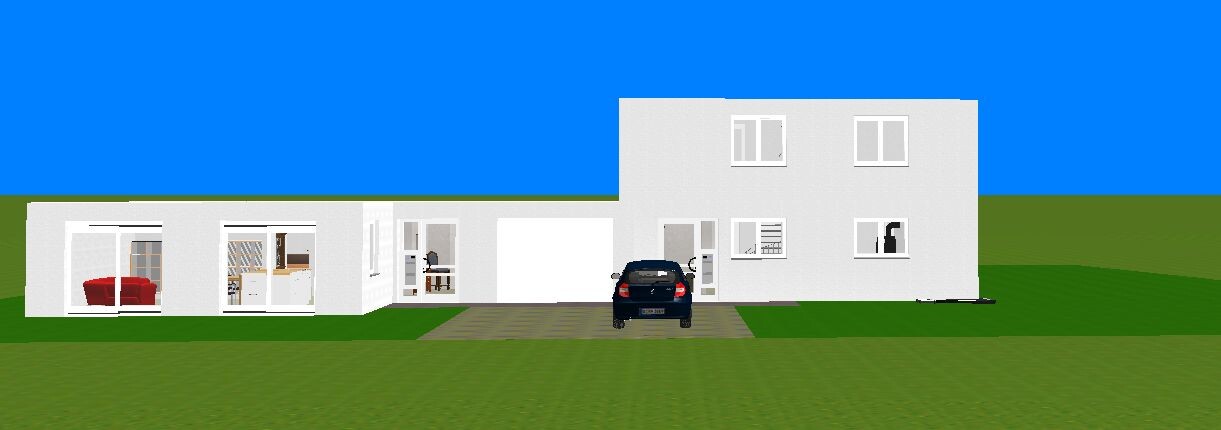

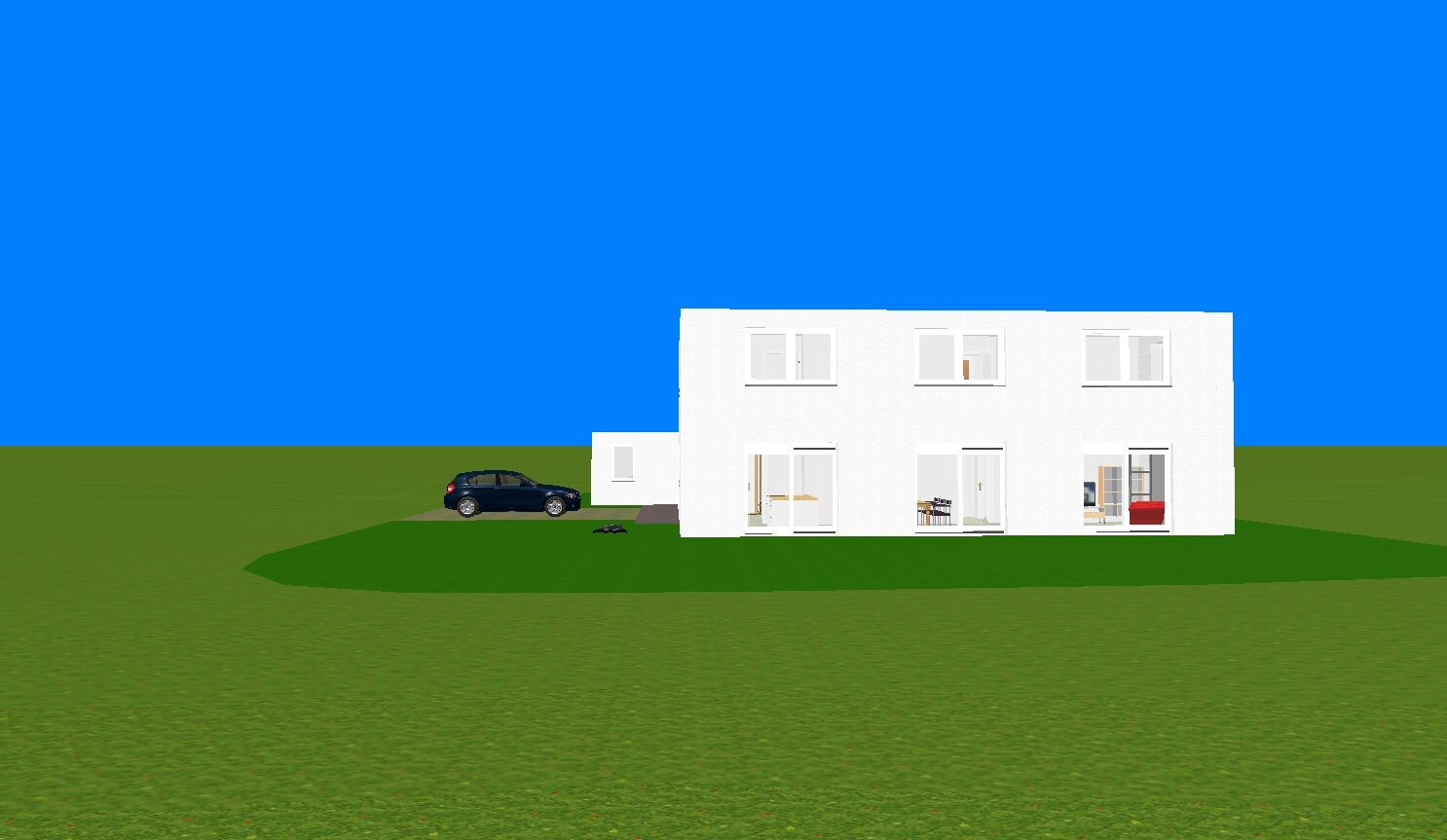

kbt0928.04.17 06:08
Ansichten ... halt ohne Dach .. Garagentor habe ich hier mal 300 cm verbreitert.
Trennwände sollten im Wohn/Ess/Kochbereich gesetzt werden können. Ich würde immer Wohnen abtrennbar machen und Essen/Kochen zusammenlassen. Das spart große Sonderessplätze.

kbt0928.04.17 06:16
Druck dir die Grundrisse aus, versetze die Mauern mit dem Stift, scanne es ein und stelle es als Ansicht hier zur Verfügung.
Für gerade Treppe mit Zwischenpodest ist die Treppe nicht lang genug gezeichnet und wirft dann im OG neue Probleme auf. Das ist halt generell immer so ein Knackpunkt, man muss die Sachen immer im Zusammenhang sehen. Die jetzt gezeichnete Treppe wäre allerdings auch als Wendeltreppe sehr großzügig und die Ecken nicht mit kleinen schmalen Treppen, die man so als abschreckende Beispiele kennt, vergleichbar.
Dass die Einliegerwohnung nach Westen ca. 300 cm vorsteht, dient der Tatsache, dass so mit dem Küchenfenster für den Allraum noch Südsonne eingefangen werden kann.
Aber wie gesagt, skizziere das mal.
