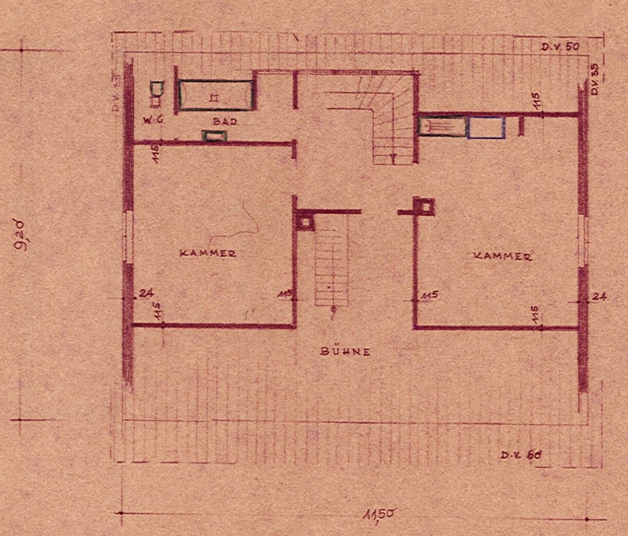

ausgebautes Dachgeschoss. Das Dachgeschoss besitzt eine eigene Küche und ein eigenes Bad, denn der Bauherr hat es damals als Wohnung für seine Mutter direkt so geplant und gebaut. Im Bauantrag (50er Jahre) sind die Zimmer des Dachgeschosses als "Kammer" bezeichnet.
Zeig doch mal den Grundriss vom Dachgeschoss mit den Höhenlinien. Dann kann man mal schauen, ob es sich offiziell für eine Einliegerwohnung eignet.

Wenn ihr später eine Einliegerwohnung generiert, muss man wohl eine Nutzungsänderung beantragen.
Danke ypg, "Nutzungsänderung" hat mir gefehlt. Ich habe gerade dazu mit der Stadt telefoniert. Es sieht da grudsätzich sehr gut aus. Wenn die Räume im DG schon im Bauantrag als Wohnräume geplant und umgesetzt sind, dann ist es nicht mal eine Nutzungsänderung. Wenn es aber keine Aufenthaltsräume sind, dann kann man (bei grundsätzlicher Eignung) die Nutzungsänderung beantragen.
Grundriss eines Theaters: Bühne in Mitte, zwei Kammern links und rechts, Treppenhaus.
nordanney
21.07.25 17:15
Fam.Baum schrieb:
Darf ich fragen, warum Zweifamilienhaus und nicht Einfamilienhaus+Einliegerwohnung?
Das ist beides dasselbe. Eine Einliegereohnung gibt es lediglich umgangssprachlich, aber nicht baurechtlich.
Fam.Baum schrieb:
Ich verstehe, dass der Use-Case "Einliegerwohnung in einer Hauptwohnung" für heutige Maßstäbe einfach nur unpraktisch ist und man seinen Mieter sicherlich nicht gern im Treppenhaus der eigenen Wohnung heraumlaufen haben möchte - allerdings würden wir nur an meine Eltern vermieten und das auch nur als Zweitwohnsitz. Und dafür ist das Konzept der Einliegerwohnung doch sehr passend. Oder gibt es das Konstrukt "Einliegerwohnung-in-Einfamilienhaus" nicht mehr?
Das gab es noch nie. Zumindest nicht als offizielle Wohnung.
Für eine baurechtliche Wohnung braucht es einen abgeschlossenen Wohnbereich mit eigenem Zugang. Wenn der Zugang zur "Einliegerwohnung" durch den Wohnungsbereich der zweiten Wohnung verläuft, ist es keine abgetrennte Wohnung. Und damit bleibt das Haus auch ein Einfamilienhaus.
Heute praktisch unvermietbar.
11ant21.07.25 17:57
Das wäre nicht nötig gewesen, das Zeigen des DG wörtlich zu nehmen - es hätten gerne alle Grundrisse sein dürfen (und am besten auch ein Schnitt). Was macht die Treppe in der Bühne: Aufgang zum Spitzboden sein ?
Nach einem ü200 qm Haus sieht das DG nicht aus.
Fam.Baum schrieb:
Das Treppenhaus dagegen so zu gestalten, dass zwei abgeschlossene Wohnungen entstehen, wäre nicht gewollt. EG und OG der Hauptwohnung sind über eben dieses Treppenhaus miteinander verbunden. Auch ist das Treppenhaus so konzipiert, dass es Teil der Hauptwohnung ist, sowohl von der Nutzung als auch von Eindruck her.
Der gewünschten Einliegerwohnung fehlt damit aus meiner Sicht die Abgeschlossenheit, und vglb. bei Arbeitszimmern ist der Aspekt der "gefangenen Räume" ein beliebtes Ablehnungskriterium.
