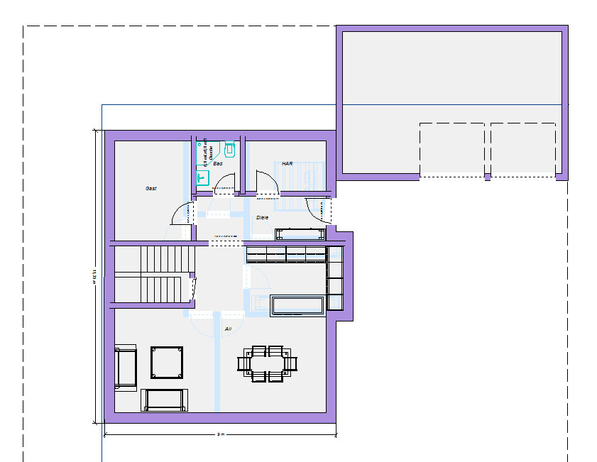

Ich versuch auch noch mal ne Variante des letzten Grundrisses ohne Anbau:
Grundriss eines Hauses: Wohnzimmer, Küche, Flur, Bad, Gästezimmer und Treppenhaus.
Grundriss eines Wohnhauses mit Flur, Bad, Ankleide, zwei Zimmer und Treppe.
Fenster hab ich mir bei der Skizze noch gespart.

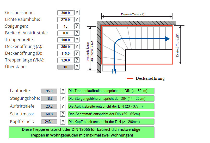

Die Treppe ist 3,50m und muss 3m Geschosshöhe überwinden.
kaho674
09.10.19 20:49
Sowas hatte ich befürchtet. Google mal "Treppe 1x1". Dann befasse Dich mit Stufentiefen und Steighöhen. Miss mal dort, wo Du gerade wohnst. Für Treppen im Wohnbereich empfiehlt sich etwa: Auftrittsbreite (min/Max: 25,5cm/27cm), Steighöhe (Max: 19cm).
[ATTACH alt="EG.jpg"]38793[/ATTACH]
[ATTACH alt="OG.jpg"]38794[/ATTACH]
Danke das du es versuchst. Der Entwurf gefällt uns echt gut! Die Diele müsste für uns persönlich allerdings geräumiger sein. Ich mag es in ein Haus zu kommen und etwas Platz zu haben.
Wie groß ist der Raum mit der Waschmaschine? Kann man da auch noch Wäsche aufhängen?

Mist. Habe das in einem Onlinerechner gerechnet. War alles grün. Bin davon ausgegangen, dass es passt. Wir wohnen zurzeit im Bungalow.
Sind 30 cm für die Decke ausreichend?
Schematischer Grundriss einer Treppe mit Deckenöffnung, Maßen und DIN-Hinweisen.
