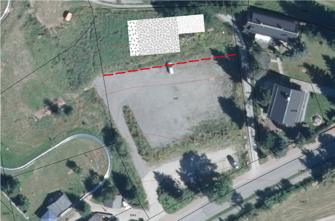

Grundsätzlich fehlen mir hier die Hangangaben. Es wäre hilfreich, wenn der Plan mal ein paar Höhenlinien bekommt, um zu sehen, wo man im EG so in den Garten kommt.
Zur Zeit fällt man wohl durch die Schiebetür im EG tief und bricht sich etwas

philipok schrieb:
Hier der Lageplan inkl. Höhenlinien. Das OG wird breiter als das EG. Rechts habe ich das Carport als Fläche ebenfalls eingezeichnet.Ist das eine Sommerrodelbahn links?Ähnliche Themen
