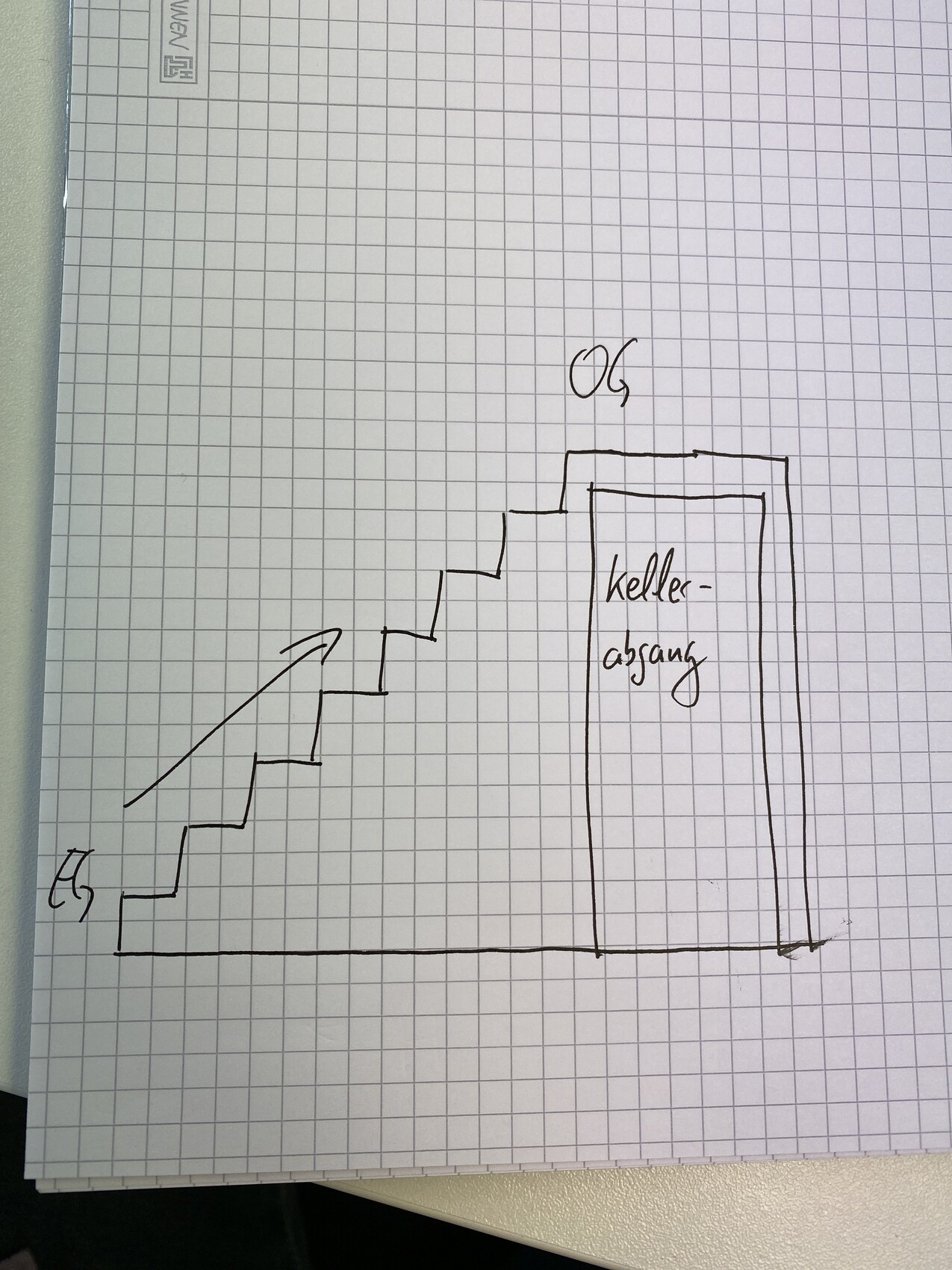

02.06.21 14:55
Quasi so nur ohne Tür
Skizze einer Treppe vom KG aufwärts zum Kellerabgang (OG) mit Tür.
Dann würdest du nicht auf den Treppenabgang schauen sondern auf das Treppengeländer. Inwieweit dass dann besser ist, ist die Frage. Wäre zumindest eine Idee

11ant02.06.21 18:13
Die Frage nach Hang wurde im Fragebogen mit "nein" beantwortet. Was spräche also dagegen, den Kellerabgang bereits "ursächlich" wegzulassen und Abstellraum & Co. nach oben zu nehmen - wollen die Einlieger in ihrem "Bungalow" Lichtkuppeln ins Flachdach einbauen ?

Bzgl. Schall haben wir uns einige Gedanken gemacht und mögen das lebhafte. Sollten wir wider erwartend doch Probleme damit haben, könnten wir eine Wand/Glasscheibe/Tür zwischen Treppe und Büro machen und eine Abdeckung auf der Galerie platzieren.
Auch bezüglich Keller haben wir uns einige Gedanken gemacht. Wir könnten das Haus lediglich Richtung Süden erweitern, dann wird das OG aber zu groß. Nur EG vergrößern passt und optisch nicht. Und der Platz für einen Fitnessraum fehlt 🙂
Zusätzlich steht aktuell ein Haus mit Keller auf dem Grundstück und wir müssen so oder so Baggern.
