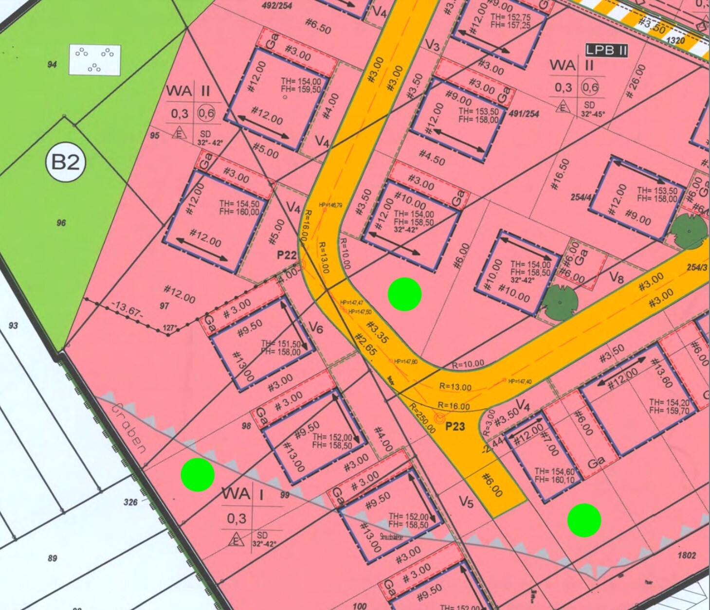

hanghaus2023 schrieb:
Die Bezugshöhe hast Du leider fett grün durchgestrichen.
Aber ein Haus mit der Zimmerzahl geht da bestimmt.
Ups – hier sind sie. Danke!
Das gibt mir auch die Gelegenheit, die beiden anderen Grundstücke zu zeigen (hellgrüne Punkte links und in der Mitte).
Momentan überlegen wir, ob ein größerer Bungalow mit Wohnkeller (vielleicht im Stil einer Einliegerwohnung) eine Option für uns wäre. Das linke Grundstück hat einen schönen, unverbaubaren Garten, kann allerdings nur eingeschossig bebaut werden. In Bezug auf Barrierefreiheit und mögliche zukünftige Vermietung wäre das natürlich vorteilhaft.
Bezüglich der freien Geschossflächenzahl: Da wäre beim Dachbodenausbau vermutlich nichts drin, oder (NRW)?
Das mittlere Grundstück wäre sehr klassisch bebaubar, hat jedoch ein Gefälle von 0,7 m im Garten hin zur relativ offenen Straße. Es wäre aber sicher machbar.
Schwierige Entscheidung.

Schorsch_baut
30.09.24 11:10
Das hingegen halte ich eher für schwierig. 7 Zimmer auf Bungalowfläche verteilt? Und wenn der Wohnkeller nur Lichtschächte oder Höfe bekommt, dann ist das in meinen Augen eine weniger hochwertige Wohnfläche, als schmal in die Höhe zu bauen. Da hat man nämlich Ausblick und Licht.
