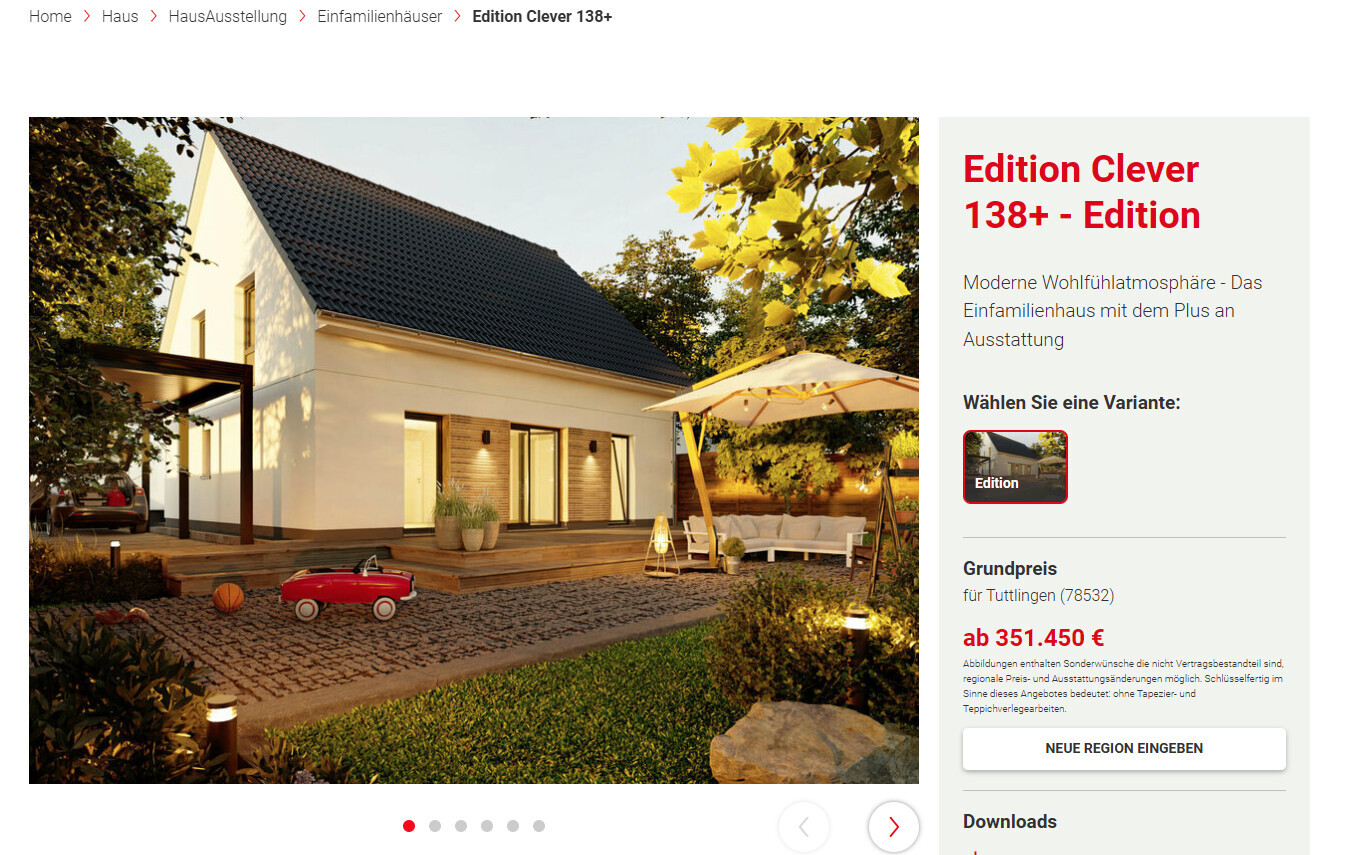

Ja, könnt Ihr schaffen. Aber nicht vom Bauunternehmen, sondern wenn Ihr einen Großteil selbst macht. Und die Frage ist, was "gescheit" für Dich bedeutet. Hochwertig ist immer teurer als Sozialwohnungsbau. (normale Preisschätzung siehe Ende des Beitrags)
Das ist ein Beispiel von Town & Country ("Billiganbieter) mit weitergehender Ausstattung. Aber nur das nackte Haus.
Modernes Einfamilienhaus mit Holzdeck, Gartenmöbeln und Spielzeugauto im Hof

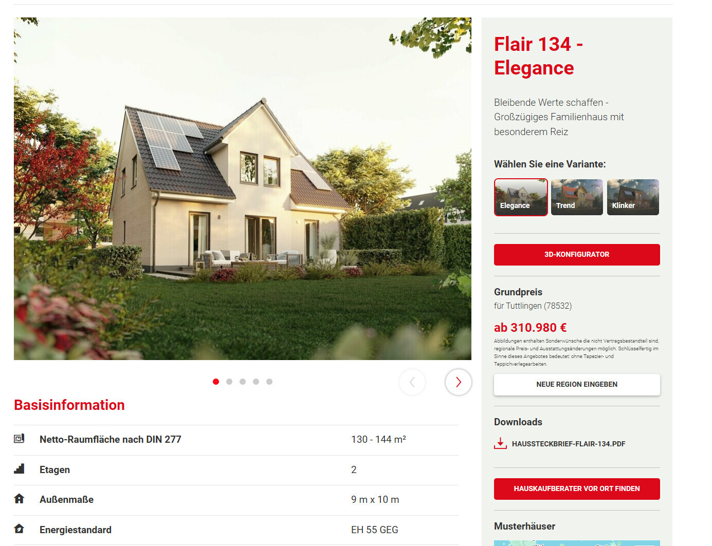

oder alternativ mit Standardausstattung:
Modernes zweistöckiges Haus mit Solarpanelen auf dem Dach, Garten und Sitzbereich.
Für Dich zur Info:
Ein durchschnittliches Haus kostet in der Gestehung +/- 3.000€/qm zzgl. Baunebenkosten, Garage/Carport, Terrasse und Außenanlagen.
Das ist der Preis ohne Eigenleistungen, also bezugsfertig.

Danke erstmal für deine Antwort. "Gescheit" war jetzt vielleicht komisch ausgedrückt. Dass wir für das Geld kein "Luxusheim" bekommen ist mir natürlich bewusst. Ich meine damit eher damit, dass es nicht ein Haus ist, was nach wenigen Jahren bereits große Instandhaltungskosten mit sich bringt.
"Nacktes Haus" bedeutet dann wirklich komplett ohne Innenausbau? Also auch ohne Technik und Sanitäranlage? Böden verlegen, Spachtel- und Malerarbeiten sowieso die Außenanlage würde ich mir in Eigenleistung zutrauen, den Rest eher nicht.

Nein. Das Flair 134 bekommst du schlüsselfertig ab 310.xxx EUR. Dke Ausstattung ist dann natürlich eher minimalistisch, aber weit... weit entfernt vom sozialen Wohnungsbau...
Böden und Wände musst du selbst machen, auch in Küche, HAR und Flur. Gefliest werden mur die Bäder.
Was der Typ da von "nacktem Haus" und "Billiganbieter" faselt... du musst wissen, ein Banker und verdient mehr, je mehr Kreditsumme er euch aus dem Kreuz leiert...
Ich hab das Flair 152 RE mit Town & Country gebaut und zwar fast exakt nach Standardgrundriss, Aufmusterung unter 25.000 EUR... bin zufrieden. 90% "unserer" Handwerker kamen aus der Region und haben auch für alle anderen Anbieter gearbeitet...
Lass dir nicht einreden Town & Country sei ein Billigheimer, der nur Polen und Pfuscher einkauft...
Nein, mit den fehlenden Punkten wie von @MachsSelbst genannt. Und ohne zusätzliche Gründungskosten. Ohne Garage. Ohne Außenanlagen. Ohne Terrasse. Ohne Einfahrt. Ohne Sonderwünsche (ein "Mehr" an Elektrik, Sonderausstattungen usw.)

@MachsSelbst: 340 fürs Haus mit Aufmusterung, wenn 380 das Budget ist. Wie verkaufst Du dann dem TE, dass mit den restlichen 40 ALLES weitere bezahlbar sein soll?
Und ja, das nackte Haus hat Dir ja auch nicht gefallen, sonst hättest Du nicht noch aufgemustert. Also liege ich doch nicht falsch damit.
Ersteres ist so - Anbieter im sehr günstigen Bereich. Vom letzten habe ich nichts gesagt. Die Qualität ist je nach Baupartner ordentlich. Aber Du kannst keinen Benz erwarten, wenn Du nur einen Dacia bezahlst. Beides funktioniert und erfüllt seinen Zweck. Aber es gibt Qualitätsunterschiede, die sich im Preis widerspiegeln.
