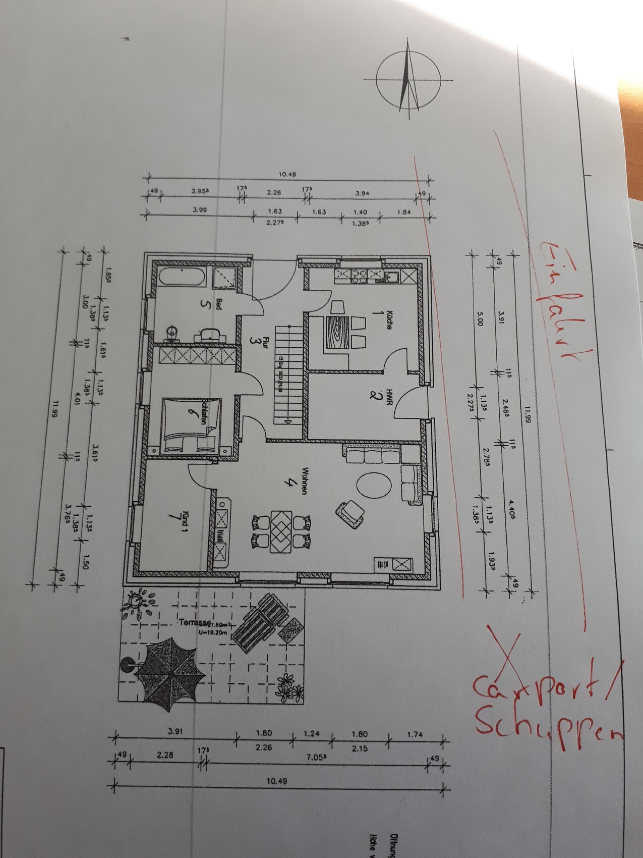

1. Satteldach: Wieso überhaupt ein Satteldach? -> Stauraum für z.B. gartenmöbel, Autoreifen u.s.w. Sind aber grundsätzlich offen für Alternativen, wobei mir keine richtige einfällt Bei der Höhe und dem Dachüberstand tun wir uns schwer. Am liebsten beides so gering, wie möglich, solange es sinnvoll bleibt. Ich bin 1,94 m groß und möchte eigentlich in der Mitte des Daches gerade stehen können. Ist aber kein Muss, wenn etwas anderes sinnvoller ist. Unser Haus ist 8,50 m hoch und hat eine Dachneigung von 45 Grad. Also Dachneigung nur so weit verringern, dass beide Dächer optisch noch harmonieren. Dachüberstand natürlich auch recht gering, z.B. 30 cm?!, da der Schuppen sonst zu nah an die Terrassentür kommt
2D-Hausgrundrissplan mit Terrasse und Garten

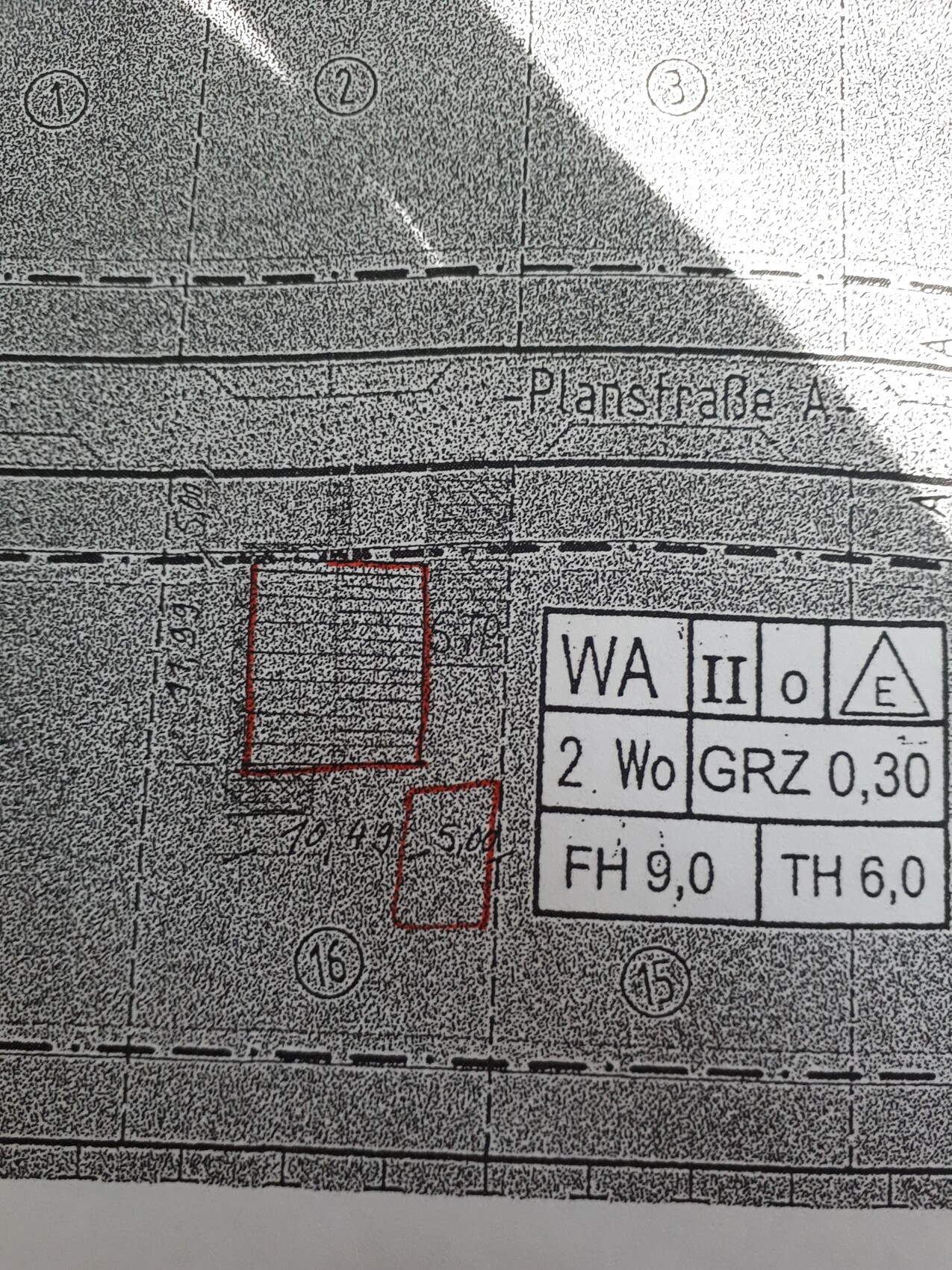

3. Positionierung:
So haben wir uns das ungefähr vorgestellt
Schwarz-Weiß Bauplan-Grundriss mit nummerierten Feldern und roten Markierungen
Wir werden den Schuppen wohl wie o.g. bissl zum Haus "einrücken" müssen. Platz bis zur Terrassentür sind 1,74 Meter, welche natürlich nicht ausgereizt werden sollen.
Das Haus ist zwar genau die 5m von der Grundstücksgrenze entfernt, aber durch den Dachüberstand muss der Schuppen eingerückt werden, wenn die 5m realisiert werden sollen. Sinnvoll und nachvollziehbar für euch?

So, es wird auf 11,5 cm Kalksandstein und 25 cm Dachüberstand hinauslaufen, sodass der Schuppen/ Carport 50 cm hinter das Haus eingerückt wird und von der 20 qm Bodenplatte noch knapp 15 qm Nutzfläche übrig bleiben
