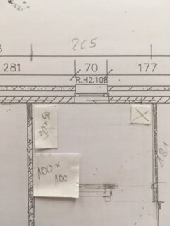

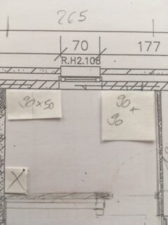

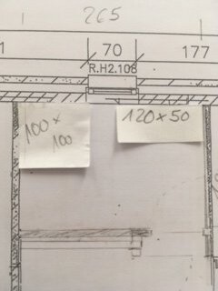

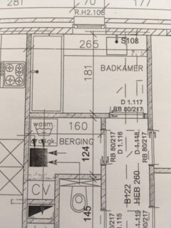

Bertram10028.08.17 12:53
Richtig, es ist eine Single-Wohnung. Halt für mich (mit Wochend-Schlafbesuch) und soll natürlich später auch verkaufbar sein als "für Paare" oder junges Paar mit jungem Kind". Deshalb finde ich Platz zum sich Abtrocknen im Bad doch nicht so überflüssig
Kerstin, ich habe deinen Badezimmer-Faden gelesen! Du bist ein Raum-Wunder , du hast glaube ich den maximalen Nutzen rausgeholt. Die Duschlösung finde ich gut. Ich habe ganz kurz mit ersatzweise einer abgerundeten Viertelkreisdusche rumexperimentiert. Aber das gefiel mir nicht so, obwohl natürlich ein klein bisschen Raumsparender als viereckig.
Bei meinem ursprünglichen Plan habe ich entdeckt dass die planuntere Wand noch ca 10cm weiter nach unten geschoben werden kann. Dann hätte ich 190 statt 180. Je nach Anordnung der Teile, könnte das ein Gewinn sein.
Das Waschbecken muss für mich auch nicht so gross sein, ich brauche allerdings mindestens 60cm Platz insgesamt um nicht auf den Boden zu plempern wenn ich mich unter den Armen wasche.
Am Waschbecken selber muss nicht viel in griffbereit liegen. Seife, gerne auch die Zahnbürste und ein Handtuch zum Abtrocknen. Halt die wirklich täglich genutzten Dinge. Wenn Schminke + Spiegel auch noch dort wären, wäre das schon praktisch.
Da ich die Wohnung gekauft habe über einen Projektplaner, habe ich auch schon festgelegte Budgets für Küche und Bad. Mehr geht natürlich immer, aber beim Bad versuche ich mich ans Budget zu halten. Deshalb probiere ich erst in den Massen zu planen die budgetair vorgegeben sind (eine Möbelserie mit den WT-Massen 60, 90 oder 120). Wobei das Waschbecken selber immer 50 ist und (leider) immer mittig eingelassen. Grmmpf. So ein seitlich eingelassenes wie Kerstin das hat, ist ja viel sinnvoller.
Das Fenster kann noch verschoben werden. Das habe ich jetzt nicht jeweils extra eingezeichnet bei den groben Planungen.
Ich füge noch mal ein paar Varianten hinzu. In den Zeichnungen ist die grau schraffierte planuntere Wand die originale Wand, der Balken genau darunter ist die Alternative um 10cm verschoben.
Ursprünglicher Plan:
2D-Grundrissplan mit Bad, Küche und Flur in Bauzeichnung
Variante1 :
grosse Dusche, grosser Waschtisch; Platz zum Umziehen planunten ca 80cm. Einstieg in die Dusche von planunten.
2D-Grundriss-Skizze eines Innenraums mit Maßangaben und Bemaßungen
Bertram10028.08.17 12:59
Variante 2:
Das wäre die Luxus-Variante: grosse Dusche, L-Platte an den WT und ansonsten relativ viel Platz.
Grundrissplan eines Hauses mit Maßlinien und Wänden
Bertram10028.08.17 13:07
Variante 3: kleinere Dusch 90x90, kleinerer WT und irgendwie ein Stauraumschränkchen, hier mal mit 40x40 eingezeichnet.
0,
Architekten-Grundriss mit Maßen und Klebezetteln am Bauplan
