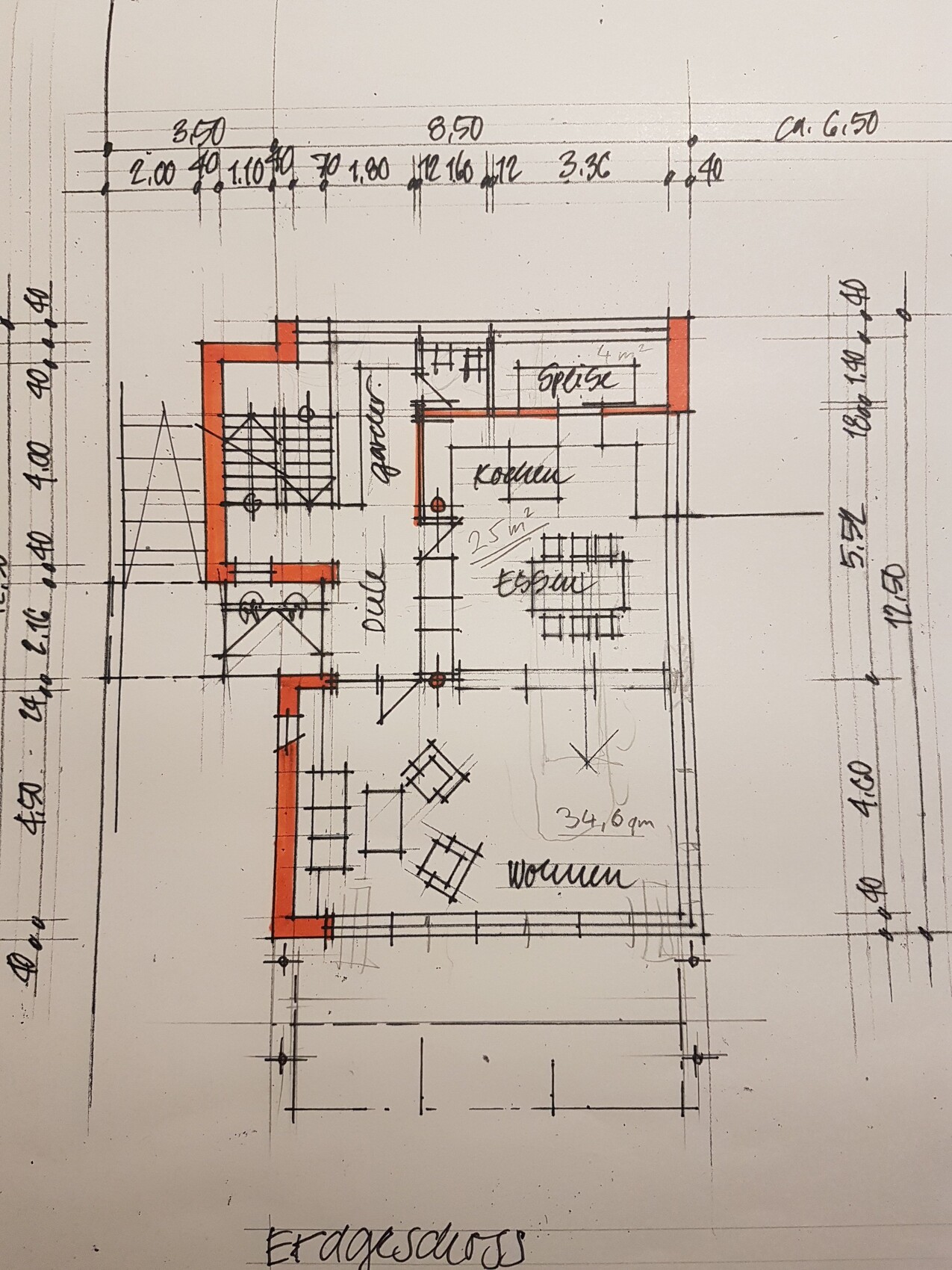

Los gehts - Haut raus Eure Meinungen, unser Wünsche und Ideen stehen im Fragebogen, wir wollen unbedingt 5 Zimmer, das ist unser Luxus. Das Haus gefällt uns gut, es wird eine tolle Terrasse vor dem Attikageschoss geben - nur leider leider erscheint es uns recht schmal - ist da der Wohnbereich wirklich offen und grosszügig ?

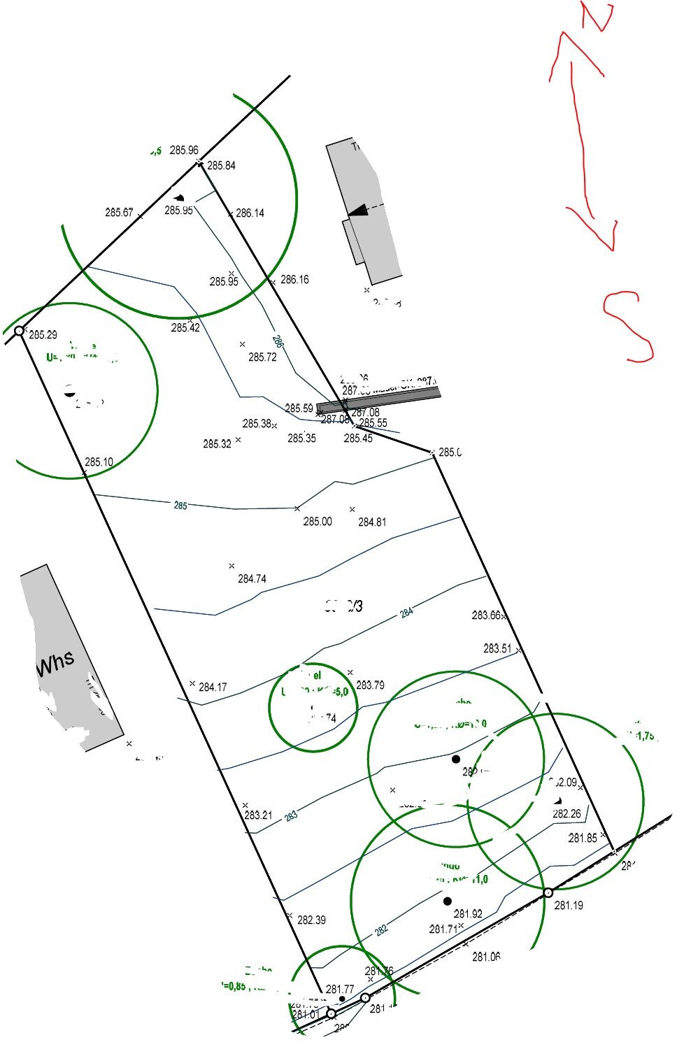

Größe des Grundstücks: 750 qm
Hang: ja – siehe Höhenmessungen
Es ist kein Bebauungsplan vorhanden. Die Bebauung richtet sich nach den umliegenden Gebäuden. Gebäude in der Umgebung haben folgende Maße bis zu 3 Stockwerke und Flach oder Satteldach…

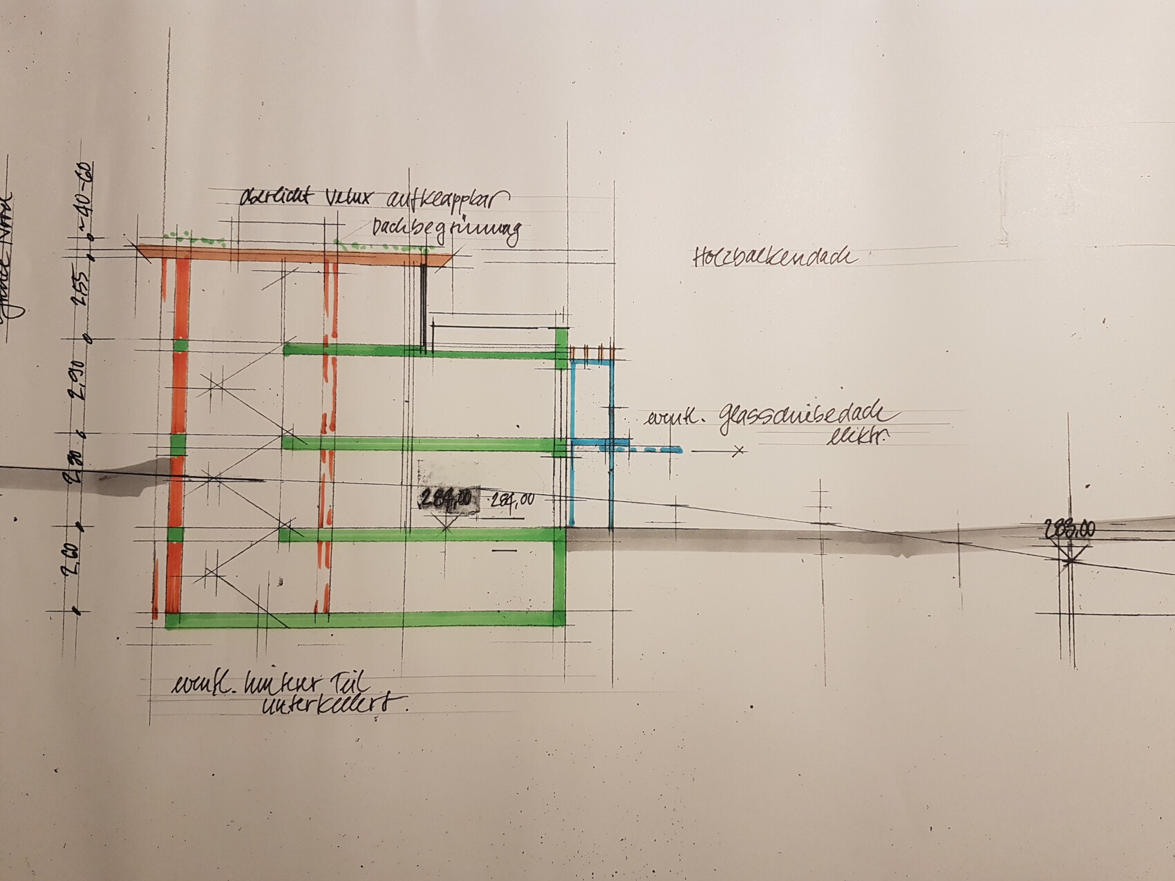

Keller, Geschosse: 2,5 plus Keller

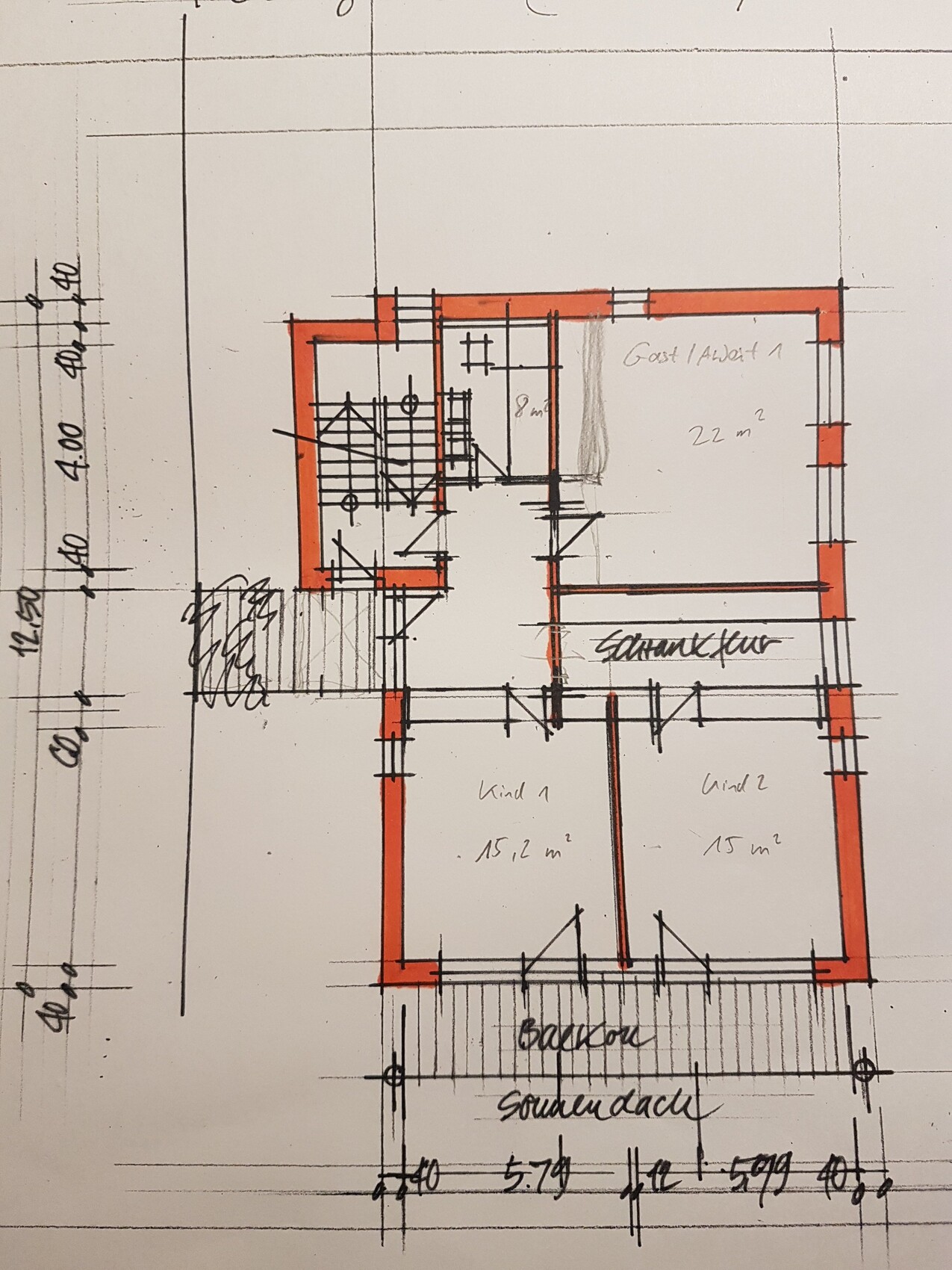

Raumbedarf im OG – Kind I, Kind II, Gast/Arbeitszimmer I, kleines Bad

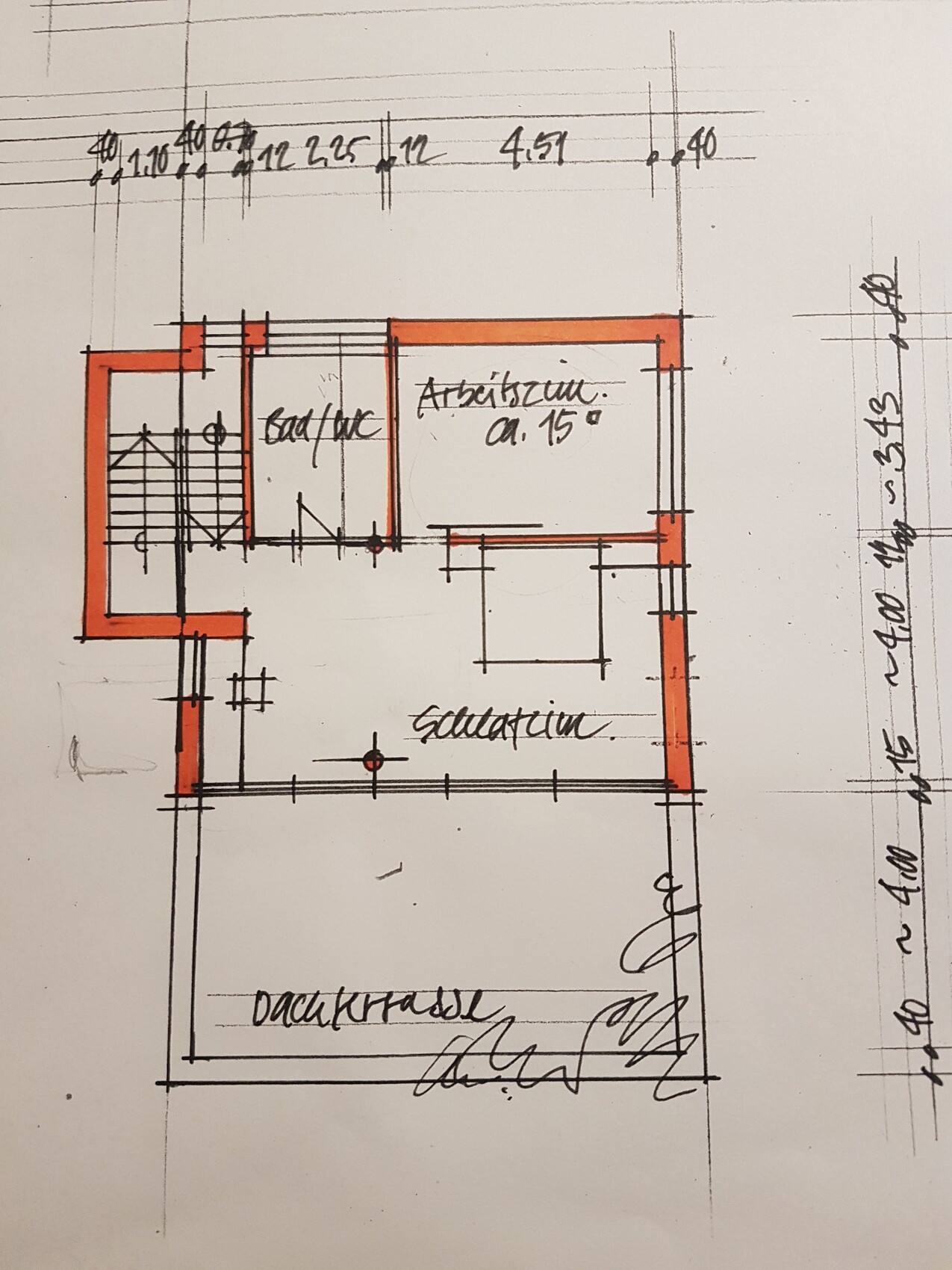

Raumbedarf Attika – Schlafen Eltern, Arbeitszimmer II

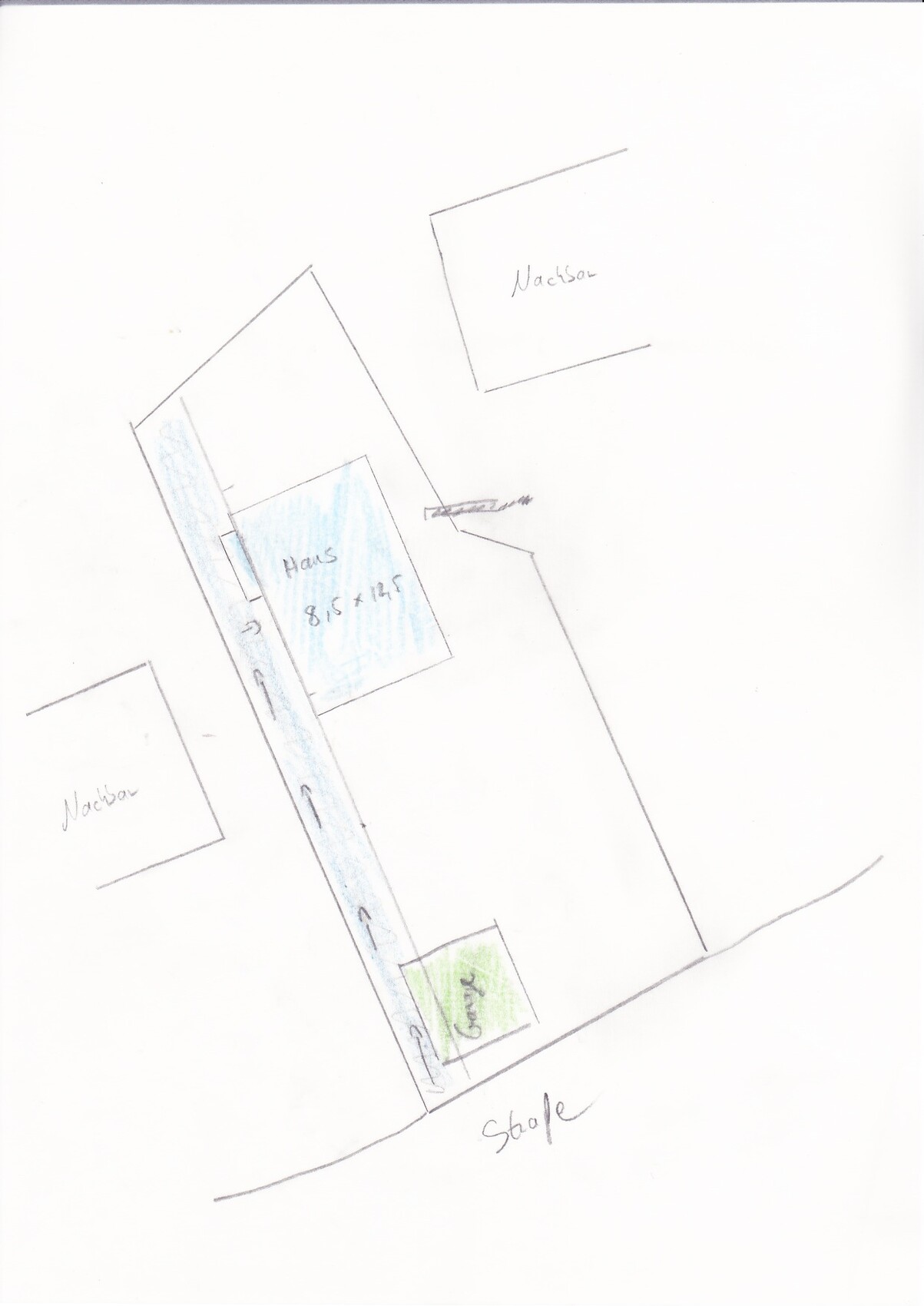

Es ist ein schmales Grundstück. Der Architekt rät zu einem nach hinten gesetzten Haus, damit wir viel Garten im Süden vor dem Haus haben und nicht so nahe an der Strasse sind. Dadurch ist es sehr schmal (8,5 m), da macht uns unsicher; Der zurückgesetzte Essbereich – wir hätten den lieber weiter vorne im Wohnzimmer, ist aber evtl. zu schmal dort? Kann man da verbreitern?

- Die Zimmeraufteilung im Attika – hier wollen brauchen wir zwei Zimmer mit Südausrichtung. Ich glaube das funktioniert nur mit einer anderen Treppe.

- Ist das Haus im Süden zu schmal für einen offenen Wohn-Essbereich?
- Nur vorne 1 m breiter machen, hinten schmal lassen?

-könnt Ihr verzichten: Keller – brauchen aber Ersatzraum. Der Keller dient uns „nur“ für Technik und als Lager – soll daher eher halb werden.

Gerddieter09.12.20 22:54haydee schrieb:
dort hinten sollte es ohne Keller gehen.
Wollt ihr wirklich alles soweit von der Garage zum Haus tragen?
Ich hätte das Haus weiter vor gesetzt. So dass 2 Stockwerke Gartenzugang bekommen.
Keinen Keller, sondern Wohn UGHallo Haydee,vielen Dank für Deinen Input ! Ja wir haben über genau das nachgedacht, wir könnten das Haus weiter nach vorne stellen - hat auch jeder GU gleich gesagt - aber dann machen wir uns den Garten im Süden kaputt und der Teil im Norden hat keinen Blick. Und wir wären recht nahe an der Strasse. Daher würden wir die Schlepperei für den Garten und die Entfernung zur Strasse in Kauf nehmen ;-)
LG
GD
PS: Sorry wenn meine Antworten in meinem eigenen Thread nicht immer sofort kommen werden, ich kann meist nur abends ins Forum.
Mh wieviel hört man von der Straße?
Wohne an der Hauptstraße. Drinnen kaum zu hören. Wenn es ungünstig schalt, kann es auf eurer Dachterrasse klingen als ob da die Autos durchfahren
reiner Südgarten ist oft viel zu warm
Auch hinter dem Haus bekommt ihr Sonne ab, sobald der Garten nicht mehr durch das Haus verschattet wird.
Der Kinderspielbereich muss eh aus dem Süden raus.
Anschlusskosten dort hinten sind höher.
