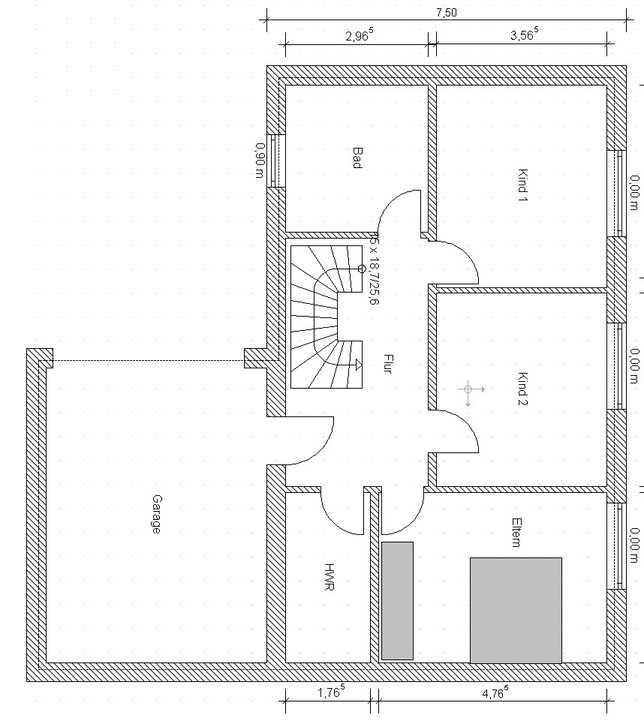

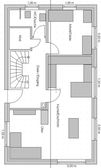

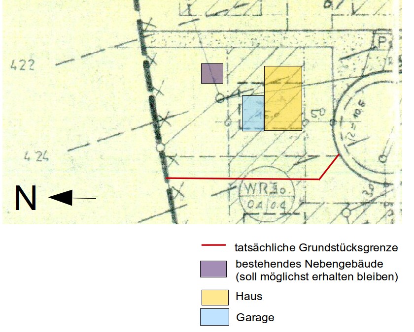

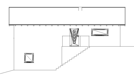

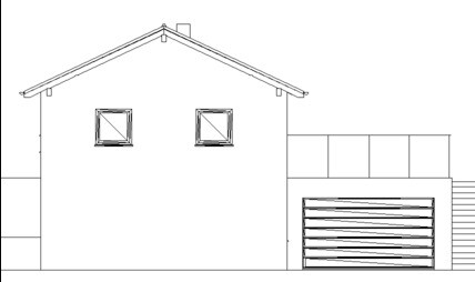

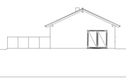

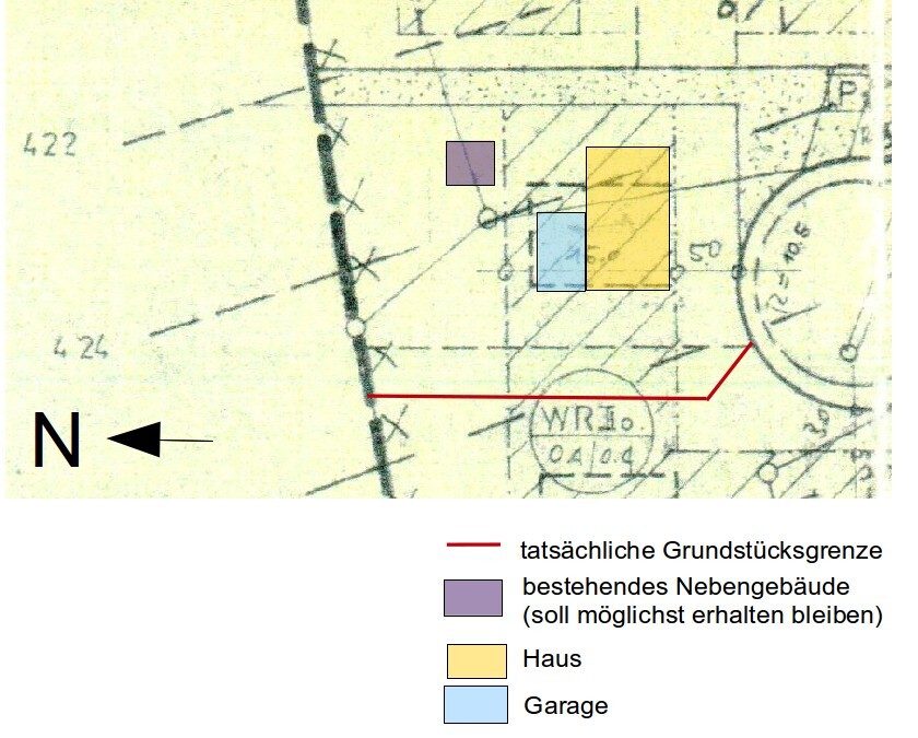

anbei noch mal ein stark überarbeiteter Entwurf mit Ansichten. Werde zwar demnächst einen Architekten zu Rate ziehen, da wir auch gerne die Firstrichtung anders als im Bebauungsplan vorgesehen umsetzen wollen, mich würde aber trotzdem Eure Meinung dazu interessieren.
Wohnbereich ist nach wie vor oben mit Terrasse nach Westen. Denke das ist die beste Lösung, da die Baulinie nur 5m vom Wendehammer entfernt ist und man hier durch den Hang sehr "im Loch" sitzten würde.
Unsicher bin ich noch, ob der Hauswirtschaftsraum ausreichend groß ist (die Technik soll möglichst in die Garage und teilweise in den Abstellraum oben). Außerdem die Belichtung im Flur, da fehlt auf jeden Fall noch ein Fenster denke ich.
Gruß und schon mal vielen Dank für Eure Meinungen!

Hi,
also erst einmal. Wir hatten auch ein Hanggrundstück und haben es ähnlich umgesetzt wie Ihr es plant.
D.h. die Schlafräume im EG und die Wohnräume im OG. Ist nicht die klassische Variante. Dafür sind die Schlafräume i.d.R. kühler und der Wohnraum bietet direkt den Weg nach draußen.
Die Nachbarn rechts und links haben sich eingegraben/ausgegraben. Für uns allerdings damit blöd, da wir unseren oberen Grundstücksteil jetzt mit Zaun absturzsicher (kleine Kinder) machen müssen. Dafür sitzen wir nicht im Bunker und haben noch immer ein schönes Grundstück .
Unsere Terrasse geht zum Osten raus. Somit haben wir vormittags und mittags volle Sonne und am Nachmittag, wenn es heiß wird, kommt der Schatten rum. Die Nachbarn hinter uns beneiden uns ein wenig, da diese mit Westterrasse aktuell immer in der Gluthitze sitzen.
Ich wiederum beneide diese Nachbarn, da sie dann im Herbst schön die (nicht mehr so heiße) Abendsonne auf der Terrasse haben. Naja - man kann nicht alles haben.
Kannst ja mal unter meinen knapp 800 Beiträgen suchen - ich hatte vor > 1 Jahr mal meinen Entwurf eingestellt .
Zu Deinen Entwurf:
Überlege, inwiefern die Südterrasse aktuell Sinn machen würde (gibt es die überhaupt noch - aus dem Entwurf nicht zu ersehen).
Ich habe etwas Verständnisprobleme mit Deinem Entwurf. Du schreibst, dass Du eine Terrasse im Westen bauen willst und zeichnest eine Terrasse auf der Garage im Norden ein? Verstehe ich nicht - wozu soll die gut sein?
Wollt Ihr den kompletten Zugang zum Haus über die Garage machen (oder bin ich blind)? Ihr wollt die Garage doch nicht zum Parken der Autos nutzen (hast Du geschrieben). Also parkt Ihr draußen, öffnet das Garagentor, geht in die Garage, schließt das Tor und öffnet die Hauseingangstüre. Es wird nicht lange dauern und die Garage bleibt offen.
Alternativ trampelt Ihr eine Treppe hoch und geht über die Nordterrasse rein.
Die relativ kleinen Bäder sowie der etwas kleine Hauswirtschaftsraum wurde schon angesprochen. Plant zumindest ein Bad größer - Ihr wollt doch Jahrzehnte dort drin leben.

Vielen Dank für Eure Meinung,
Habe Deinen Beitrag doch noch relativ schnell gefunden
Ihr habt tatsächlich eine sehr ähnliche Situation. Schön zu hören, dass sich die Aufteilung Schlafen unten / Wohnen oben bewährt hat. Ist ja doch etwas ungewöhnlich und man findet auch nur wenige Erfahrungsberichte. Bei unseren österreichischen Freunden habe ich aber doch einige gefunden die auch sehr zufrieden mit einer solchen Aufteilung sind.
Da es nur 5m zur Straße sind und noch Böschung + evtl. Bepflanzung/Sichtschutz dazu kommt tendieren wir tatsächlich eher dazu hier keine Terrasse anzulegen. Ich denke das lohnt sich nicht mehr. Vielleicht noch ein schmaler gepflasterter Weg.
Der Haupteingang ist tatsächlich oben über die Garage. Daher auch das Geländer dort. Dadurch entsteht automatisch eine Art Terrasse auf der Garage. Ist vielleicht auch nicht schlecht als Ausweichmöglichkeit falls es im Westen mal zu heiß wird (inkl. Blick in den Wald im Norden).
Wir (bzw. meine Frau wollen den Haupteingang ungern unten (quasi im "privaten" Bereich) haben, daher diese Lösung. Vielleicht wird die Garage doch groß genug für Auto + Motorräder/Fahrräder (hängt von den Kosten ab
Nebeneingang unten + Durchgang Garage->Hauswirtschaftsraum nimmt zu viel Platz weg, ich denke das ist es nicht wert.
Das Bad müssen wir denke ich mal versuchen einzurichten. Es ist schon etwas größer geworden, z.Z. ca. 9qm.
