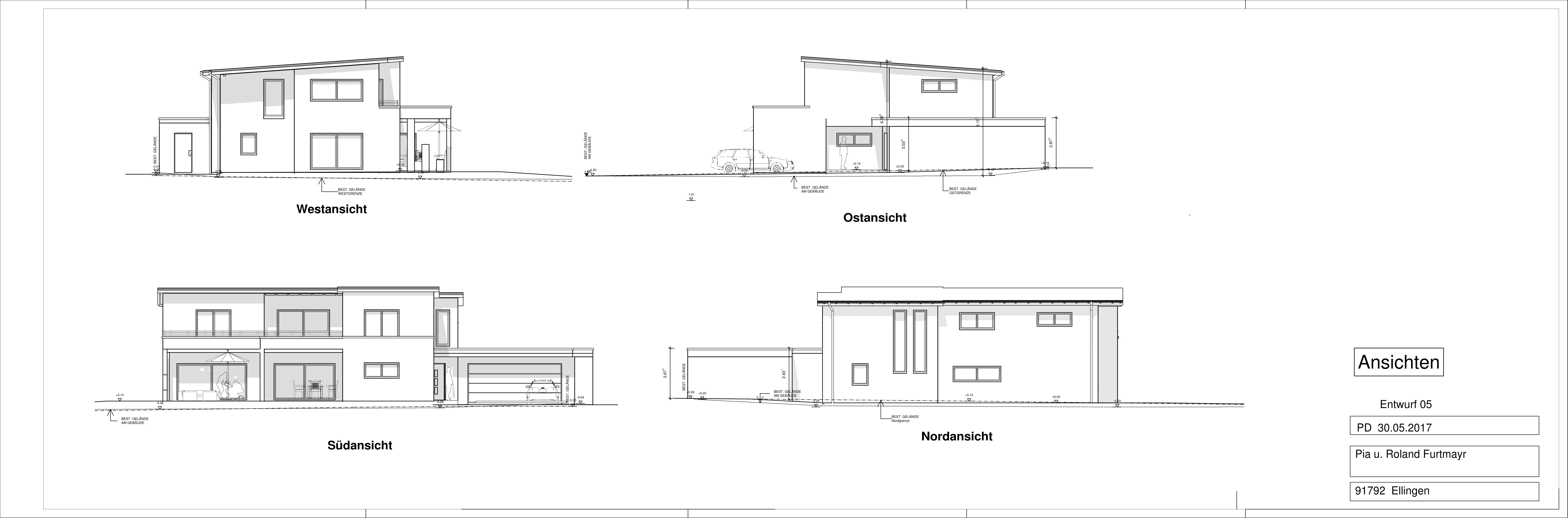

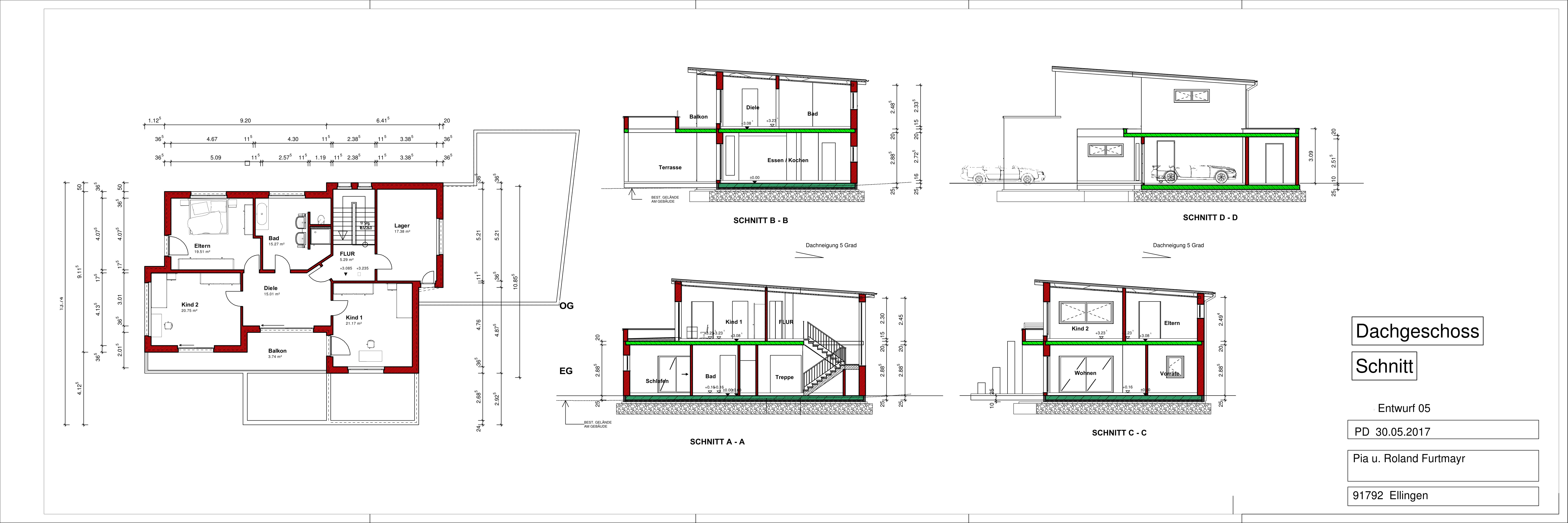

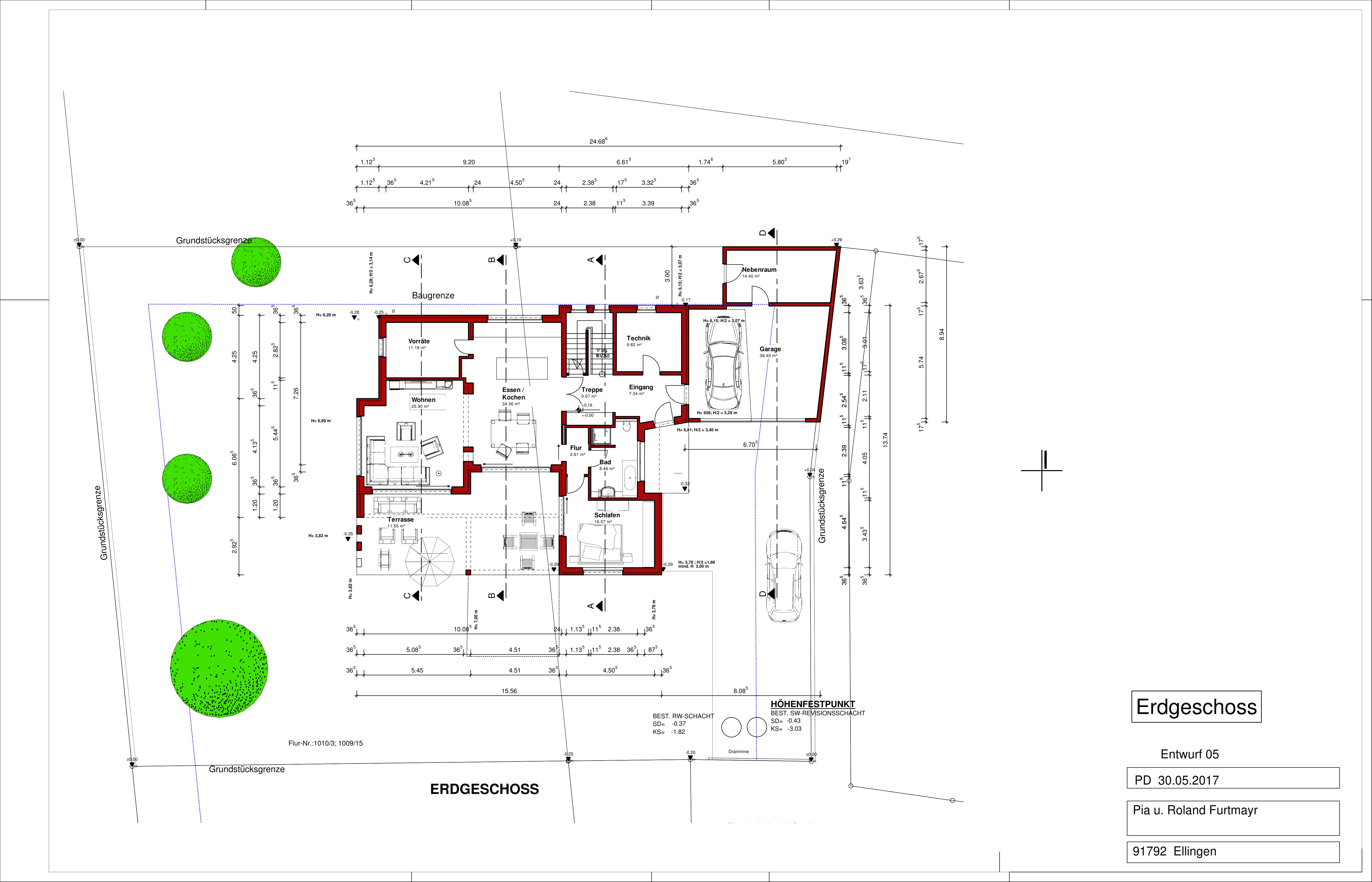

Hier noch der Plan als JPG.... Konnte keinen Weg finden meinen Artikel noch mal zu bearbeiten...

Erdgeschoss-Grundriss eines Hauses mit Wohn-/Essbereich, Küche, Bad, Schlafzimmer, Garage und Garten.
Architekturplan: Grundriss OG mit Eltern- und Kinderräumen, Bad, Flur; Schnitte A-A, B-B, C-C, D-D.
Vier Ansichten eines modernen Hauses: West-, Ost-, Süd- und Nordansicht mit Flachdach und Fenstern.

Ja, Garage inklusive...Grundstück ist wie gesagt schon gekauft...Hatte schon gehofft das wir noch hinkommen (verzichten ja auf Keller, Kamin, aufwendiges Dach - weiterhin werden ein paar Räume noch nicht richtig ausgebaut da nur als Lager/Kellerersatz).
Halte ich für nicht realisierbar. Ganz egal was der Architekt Euch sagt. Mit Architekt kannst Du pauschal so oder so gleich mal noch 30% draufschlagen
Unserer Werdegang war grob so: Beim Erstgespräch (2014): 1550 EUR pro qm (200 sollten es werden). Im Laufe der Planung dann erst 1650, 1750..am Ende 1800 EUR zzgl. Extras wie Garage, Kamin und 1000 kleine Kleinigkeiten. Am Ende 225qm für ~ 470k EUR und noch immer zzgl. Kamin, Garage, Küche, KNX, Kontrollierte-Wohnraumlüftung, Baunebenkosten (noch mal ca. 170k darauf). In Summe und mit der gehobeneren Ausstattung 640k. Außenanlage kommt auch noch dazu.
Gruss, Steffen
matte
Ich bin da ganz bei Steffen.
450k für dieses Haus reicht definitiv nicht. Baut man so ein Haus, will man auch bei der Ausstattung mehr als einfachen Standard. Da würde ich dann locker noch mal 100-150k mehr einplanen.
Zum Vergleich:
Wir bauen auch gerade in Bayern mit Architekt.
Wir kommen all incl. bei ~180m² auf 440k.
Da is aber bei den Außenanlagen nur das Notwendigste und keine Garage sondern ein einfacher Doppelcarport geplant.
