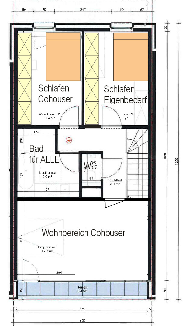

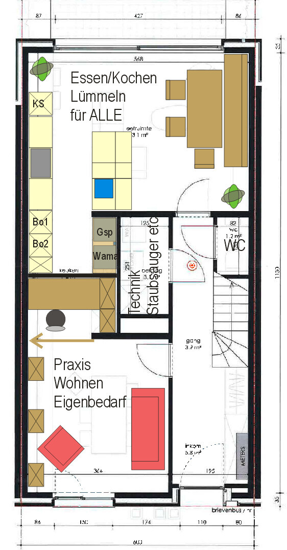

Also, das Praxis-Kabuff finde ich auch nicht berauschend, vor allem aber wird es sicherlich teuer werden .
Mal mein Versuch, der davon ausgeht, du findest jemanden zum Cohousing.
Erdgeschoss:
  • vorne wird dein Wohnbereich mit abgetrennter kleiner Büro/PC-Ecke mit großer Schiebetür davor. Hier auch Praxisstunden.
  • Waschmaschine kommt aus dem Technikraum raus, dafür hat dann dort Wischer, Staubsauger Platz
  • Küche kommt aus der Mitte in den Raum zur Terrasse hin. Dabei Geschirrspüler und Waschmaschine, beides könnten Standgeräte sein, auf einem Podest in der Nische mit einer Arbeitsplatte obendrüber. Ganz drüber könnten dann noch hängeschränke. Damit auf jeden Fall beides in angenehmer Höhe.
  • Auf der anderen Seite der Nische, 40er Vorratsschrank und 2 Backöfen-Schränke so, dass sie genau mit der Wand auf der rechten Seite enden.
  • Dann 3x80er als Kochfeldblock und am Ende Kühlschrank, der dann auch gut vom Esstisch und von der Vorbereitungshalbsinsel erreichbar ist.
  • Rechts dann Platz für schöne Bank mit mind. 200cm -Tisch.
OG:
  • 2 Schlafzimmer für jeweils Betten mit Max. 140 cm Matratze und Max. 4 m Schrank
  • der große Raum kann Wohnbereich für den Cohouser werden.
  • Solltest du allein wohnen, kann eines der Schlafzimmer Schrankzimmer werden und im anderen steht nur ein breites Bett. Und den Wohnbereich kannst du dann für alles mögliche verwenden .
Grundriss: Küche, Essecke, Wohnzimmer, WC, Treppe; Praxis/Wohnen/Eigenbedarf.
Grundriss: Zwei Schlafzimmer, Bad für Alle, WC, offener Wohnbereich, Treppe, Terrasse.

... find ich klasse, @kbt09 !

Ich auch, @kbt09 - schaut super aus und alles hat seinen schönen Platz.

Schließe mich an. Die Lümmelecke find ich jetzt schon gemütlich.

Hui, ich bin gerade sprachlos! Es sieht alles super praktisch aus. Ich glaube das gefällt mir sehr gut. Das Mäuschen hinter dem Waschmaschine und Geschirrspüler stehen, kann sogar für das Teilstück noch weg, habe ich heute erfahren.
Ich glaube dass gefällt mir richtig gut. Und der Cohouser kann auch nicht klagen Der kriegt ein super Wohnzimmer.
Wow, auf die Anordnung wäre ich selber nicht gekommen. Das Wohnzimmer teilweise als Praxisraum zu nutzen, ist dann der Kompromiss den ich eingehen kann. Das ist ok.

Das Mäuschen soll ein Mäuerchen sein. (Autokorrektur die alles besser weiss....)
