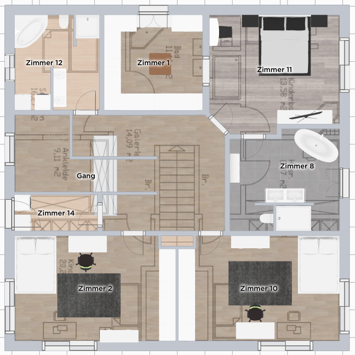

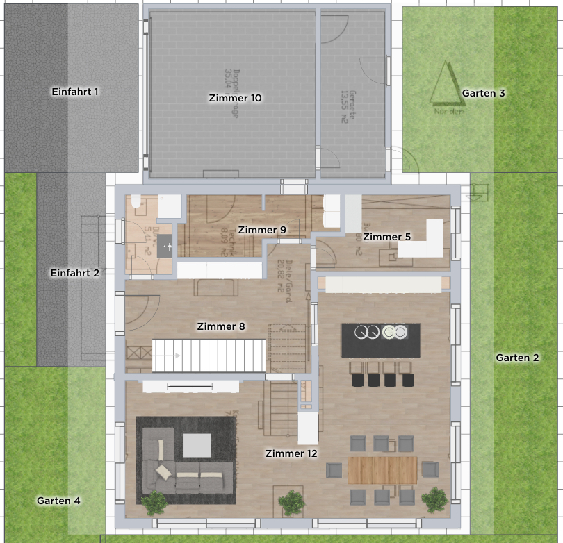

Hallo, melde mich mal nach längerer Dienstreise wieder zum alten Thema zurück.
Zwischenzeitlich haben wir uns nochmals Musterhäuser angeschaut und sind zu dem Entschluss gekommen, dass die Treppe im Wohnzimmer/Esszimmer uns doch sehr stören würde.
Daher habe ich nochmals in Homebyme versucht einen Grundriss zu erstellen, der den Gegebenheiten bezüglich den Anschlüssen/KG Rohren passt. Ich denke das die Aufteilung nun großzügiger im Vergleich zur Ursprungszeichnung (Zeichnung mit Podesttreppe) ist.
Bevor ich die Version dem Bauzeichner übergebe, möchte ich letztmalig eurer Feedback einholen.
Danke

Hallo, gibt es von eurer Seite keine Tipps/Einwände/Empfehlungen mehr?

Ich lese seit Anfang an mit und bin gespannt, was der BU zu deinem Grundriss so sagt und welche Zahlen rauskommen. Ich glaube, mit einfach einen Grundriss vorlegen ist es nicht getan. Der sollte sich zumindest das Grundstück plus Bodenplatte ansehen und seine Meinung abgeben dürfen.

Hallo 11ant, die Bedienungsanleitung gebe ich in Auftrag, sobald die Aufteilung passt. Ich kann den Bauzeichner nicht für jede Änderung um eine neue Zeichnung bitten.
Hier geht es um den Vergleich von Treppe im Wohnzimmer zu Treppe im Gang und um die restliche Aufteilung.
@Zaba12 - sobald die Zeichnung fertig ist, werde ich mit den BU`s die Gespräche starten.
