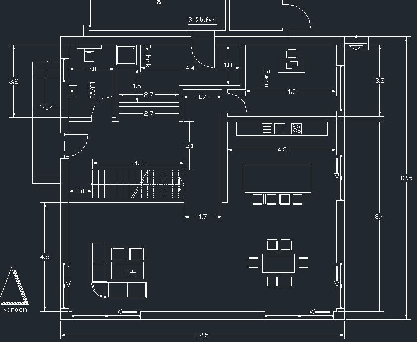

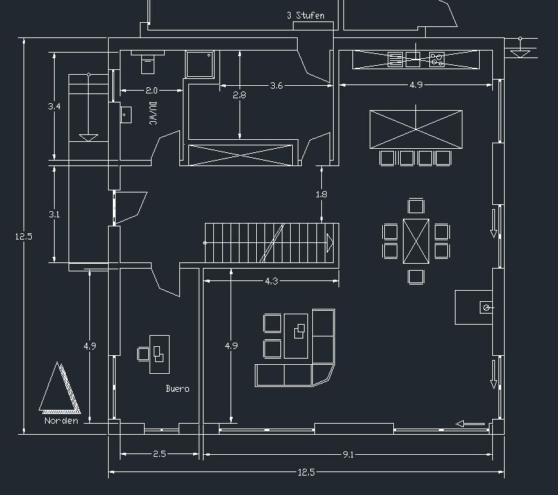

Hallo, habe nun 2 Versionen vom EG in AutoCAD erstellt. Die Zeichnungen passen zu den OG Versionen die ich mit Homebyme erstellt habe. OG folgt morgen in einer Autocad Version. Die Fenster sind bei beiden Versionen noch nicht angepasst.
2D-Grundrissplan eines Hauses mit Zimmern, Türen und Treppen
2D-Grundriss eines Wohnhauses mit Möbeln, Treppen und Abmessungen, Blaupause
24.03.18 00:06
Welche meinst Du da ? - immerhin sind sie so klar lesbar; mir gefällt die zweite besser. Bei der ersten würde ich die Treppe um einen Auftritt verschieben.

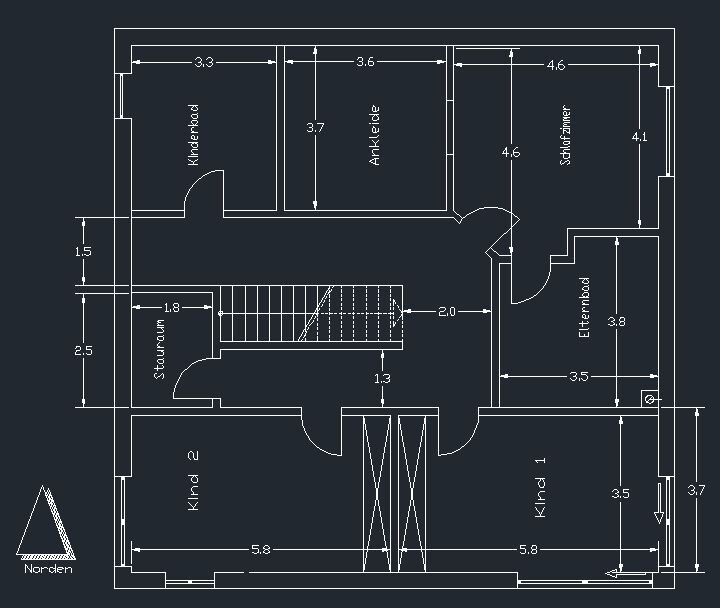

Hallo, konnte doch nicht schlafen. Daher gibts jetzt Version 2 mit OG.
Version 2 OG, passt mit kleinen Anpassungen auch auf Version 1 EG

24.03.18 07:20
Würde Eltern und Kinderbad tauschen.
Kannst du das Büro so möblieren wie du möchtest? Der Schreibtisch ist recht schmal
Ist der Zugang Keller nur von Außen?

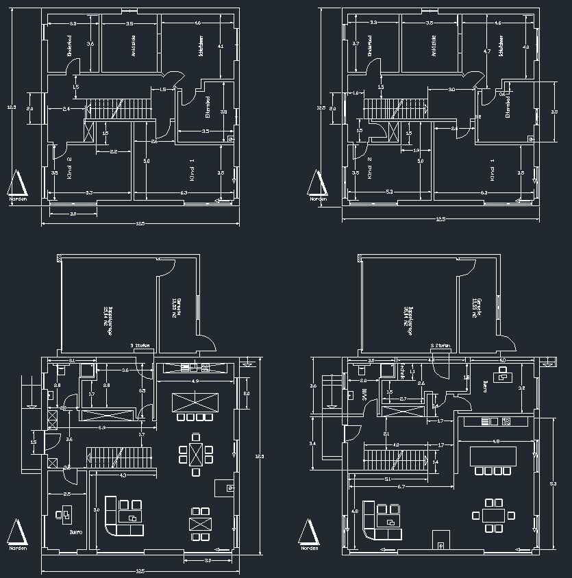

Hallo, nun habe ich das OG noch mal überarbeitet.
Version 1 & 2 inclusive OG. Bin auf eure Meinung gespannt.
