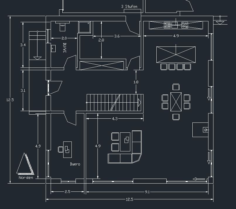

So sieht das nun gut aus, mir liegt die "linke" Version eher.
kaho67424.03.18 17:46
Schließe mich an.
MBS2201
24.03.18 21:12
Hallo kaho674 und 11ant, danke für euer Feedback.

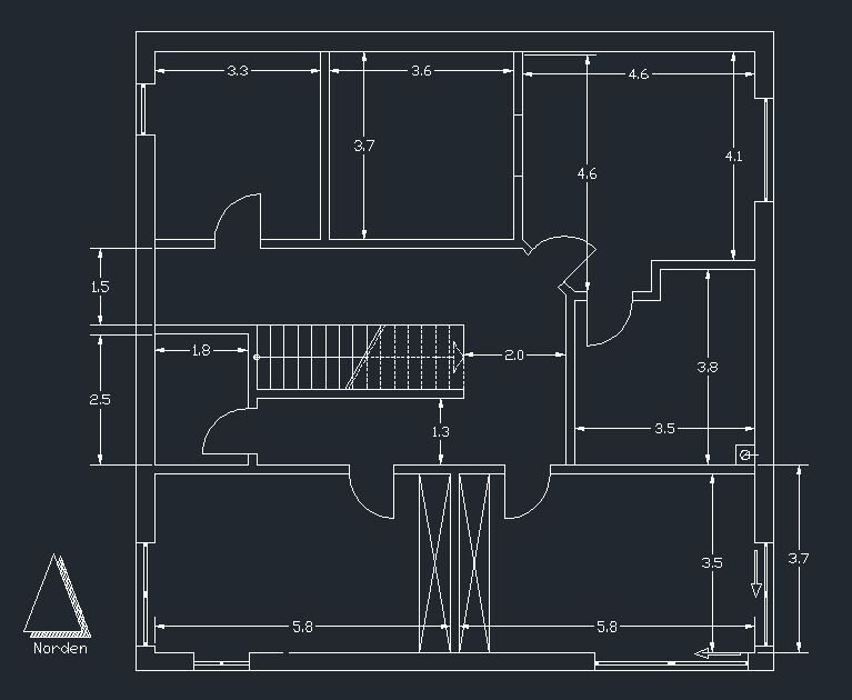

Ist eurer Meinung nach (im linken Bild) Küche/Essen/Lounge zu lange? Schaut es nicht eher nach einem langen 12m Schlauch aus?
11ant24.03.18 21:35
Nein, das kann kein Schlauch sein. Man kann ja von überall sehen, daß es ein L ist.
MBS2201
25.03.18 20:20
Hallo, habt ihr noch Tipps, wie der Grundriss optimiert werden kann?
Wie könnte man sinnvoll den Bereich Küche/Essen/Lounge besser aufteilen, damit es kein so langer Raum wird.
Was uns stört, ist dass man vom esstisch direkt den Hauseingang sieht.
Wo könnte man weiteren Stauraum sinnvoll einbauen (EG & OG)?
Reicht aus eurer Sicht die Größe des Wohnzimmers?

Muss der Kamin im EG sein? Ich glaub, der wird euch an der Stelle ziemlich im Weg umgehen.
Die Fenster sind ja vermutlich noch nicht fix? Überlegt doch mal, das Büro noch etwas breiter zu machen, so dass dort auf ganzer Länge (Wand zum WZ) eine Schrankwand Platz hat und man trotzdem noch Büromöbel stellen kann. Im WZ würde ich die Couch ins Eck von Büro und Treppe stellen und schauen, wie ich einen geeigneten Platz für den TV an der Außenwand finde.
Das Eck planrechts/unten ist im Moment leer. Ohne Kamin könnte man mit dem Esstisch bequem in die Richtung rücken und den Platz besser nutzen/ den Blick in den Flur verhindern. Alternativ könntet ihr auch darüber nachdenken, hinter der Küchenzeile eine Speis einzufügen und mit der Küche entsprechend nach planunten zu rutschen. Esstisch entsprechend noch weiter runter (hier stört der Kamin aber vermutlich immer noch)
