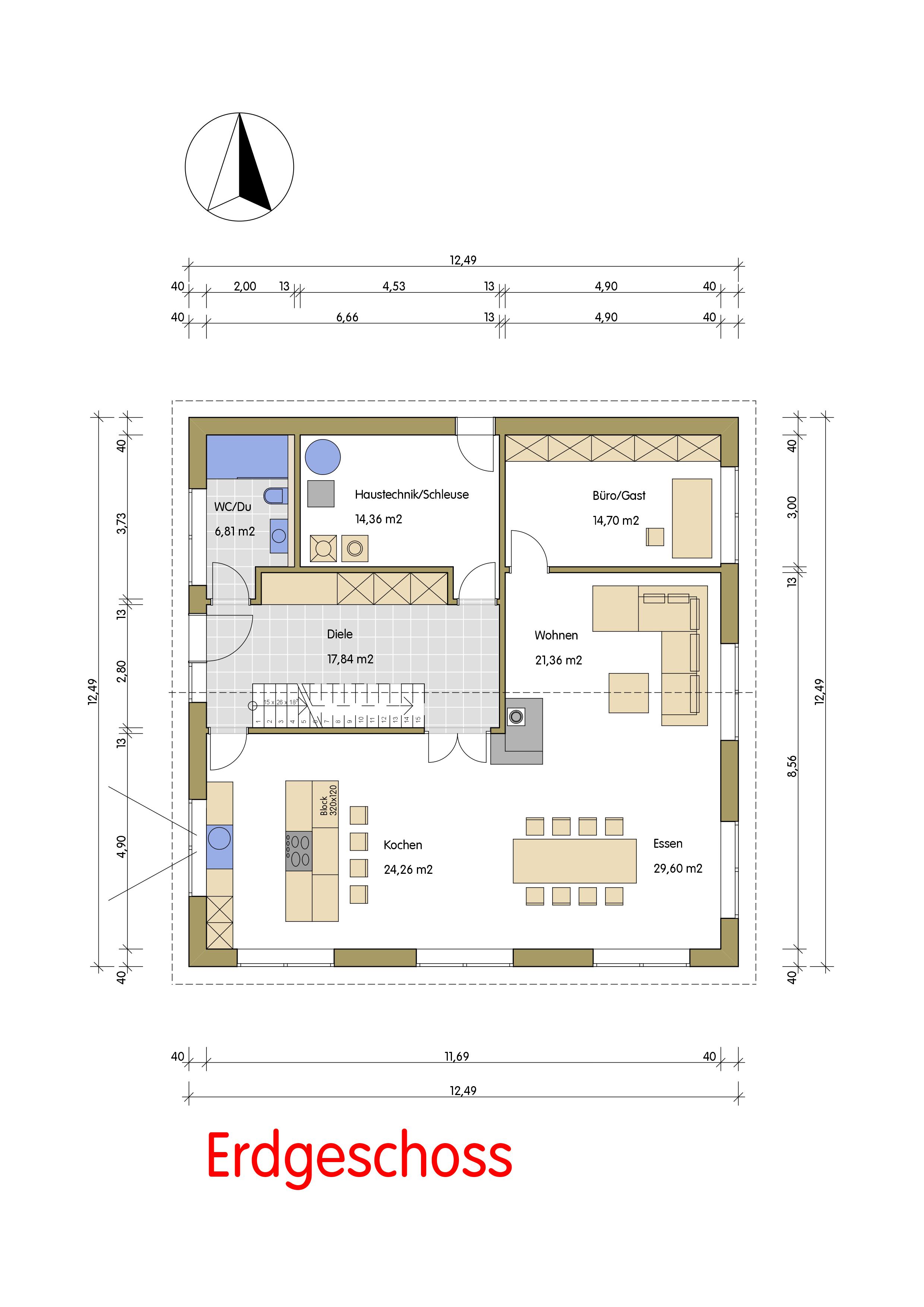

Vorneweg: Ihr baut GROß, die Kosten wurden ja hier ja schon des öfteren angesprochen!
Anbei ein Vorschlag, indem die Flurflächen minimiert wurden. Wenn man von minimieren bei einer geraden Treppe überhaupt sprechen kann.
Erdgeschoss:
In einem der früheren Entwürfe war die Küche mal mit dem Büro getauscht. Vorteil: aus der Küche hat man den Hauseingang und die eventuell auf der Straße spielenden Kinder vielleicht besser im Blick.
Das Büro ist so groß dimensioniert, dass man auch mal Gäste dort übernachten lassen könnte. Nachteil: Der Zugang ist über das Wohnzimmer. Könnte man aber ändern, dann würde die Schleuse kleiner werden.
Büro und Küche könnte man aber auch tauschen.
Der Flur bekommt bei der Garderobe eine Sitzbank.
Die Küche einen Separaten Zugang.

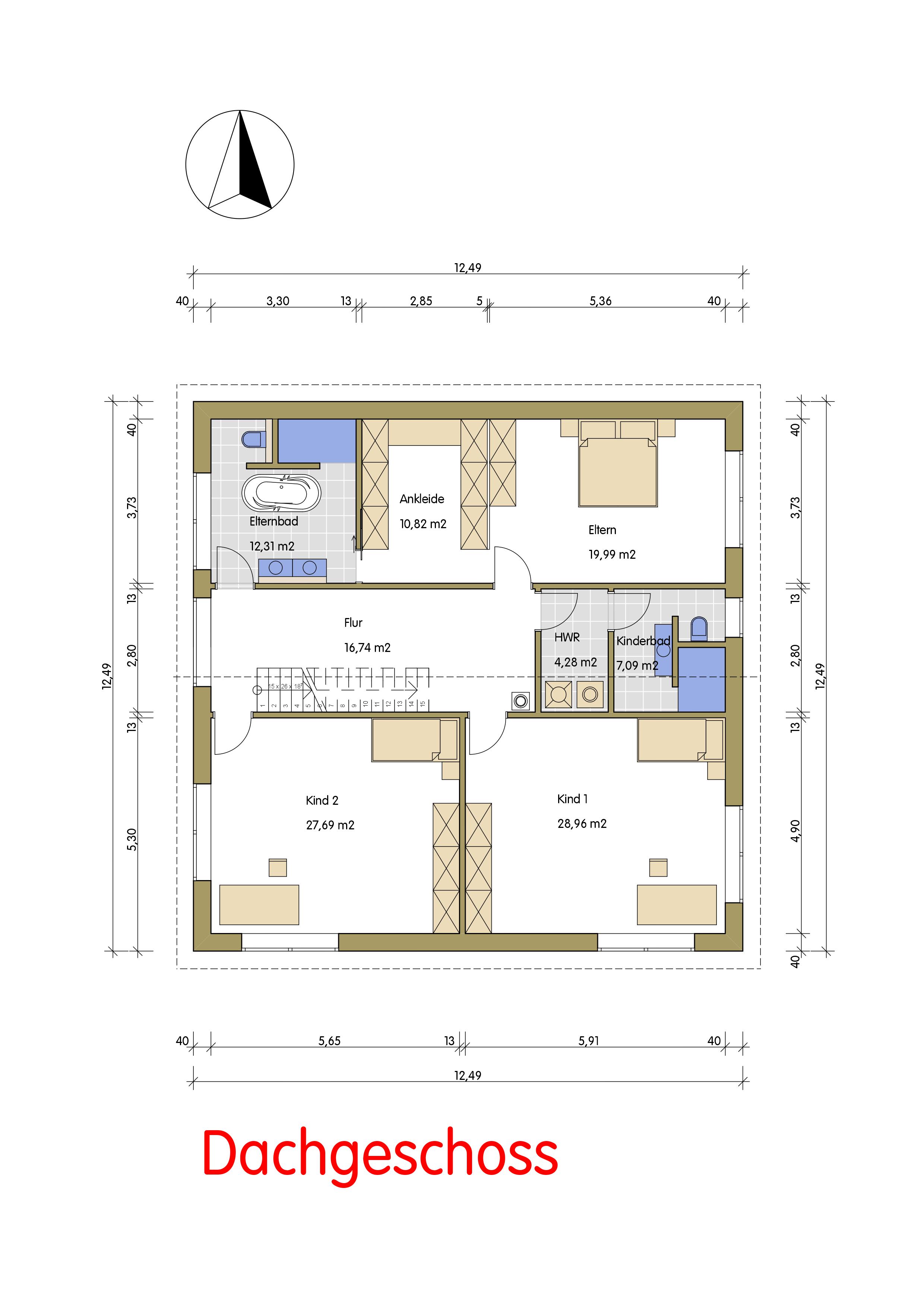

Dachgeschoss:
Der Flur wurde kleiner.
Die Kinderzimmer sind irre groß, dort könnte man sogar begehbare kleiderschränke einbauen, wie z. B. in Amerika üblich.
Das Kinderbad ist mit dem Elternbad getauscht.
Eltern/Ankleide/Bad ist ebenfalls sehr üppig.
Wenn man das Schlafzimmer über die Ankleide erschließen würde, könnte man die Wand des Hauswirtschaftsraum Richtung Flur verschieben. somit könnte der Hauswirtschaftsraum größer werden.
Grundriss Erdgeschoss: Küche, Essen, Wohnen, Büro/Gast, Diele, Haustechnik/Schleuse, WC/Du.
Grundriss Dachgeschoss: Eltern- und zwei Kinderzimmer, Ankleide, Bad, Flur.
Alles natürlich vorbehaltlich Kosten!!, Statik, Bebauungsplan,

Schöne Verbesserungen. Ich fürchte nur, der TE ist schwer zu überzeugen, was ein Grund ist, warum die Diskussionsfreude bei diesem Objekt schon sehr nachgelassen hat.
Im Grunde sind wir doch jetzt bei einem ganz schlichten Standard-Entwurf, der einfach etwas größer gezogen wurde, gelandet.
Man fragt sich natürlich, was ein Kind mit fast 30m² anfangen soll? Dort Gemütlichkeit rein zu bekommen, wird ein Akt. Und wenn später die Freundin mal vorbei kommt, ist es schon beinahe peinlich, ihr zu erklären, warum man mehr als doppelt so viel Platz hat, wie sie.
Solveigh
29.03.18 07:00
@kaho674 Schlicht muss ja nicht immer schlecht bedeuten . Der TE war ja mit seinem letzten Entwurf auf einem GUTEN Wege dahin! Ich habe, wie @11ant schreibt, seinen Entwurf nur durch ein paar Kleinigkeiten abgeändert. Pepp bekommt man doch meist durch die Gestaltung der Räume ins Haus. Da dürfen sich die Raumgrundrisse “schlicht“ unterordnen.
Ich gebe Dir Recht, die Kinderzimmer sind irre groß, da will die Freundin vielleicht mit einziehen . Diese Räume könnte man aber, in der Tat, durch begehbare Kleiderschränke verkleinern. Dies würde auch den zusätzlichen Stauraum bringen, den sich der TE wünscht. Mir ist aber noch eine andere Variante zum DG Flur eingefallen, möchte aber abwarten, was der TE meint.

Sorry, aber was soll ein Kind mit begehbaren Kleiderschränken? Das ist zwar grundsätzlich eine Option für große Zimmer, aber wenn ich nicht gerade ein 16-jähriges teanage girl bin, was sowieso in einem Jahr auszieht, hab ich daran wohl kaum Spaß als Kind. Eher würde ich ne Eisenbahnanlage oder Hüpfburg planen.
