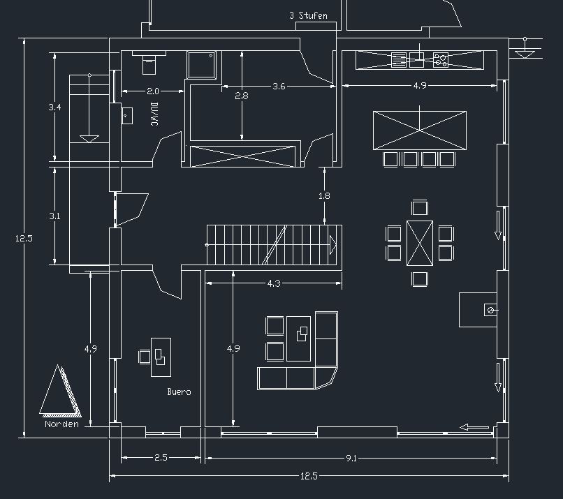

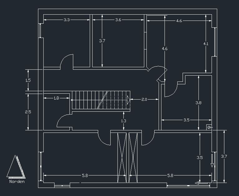

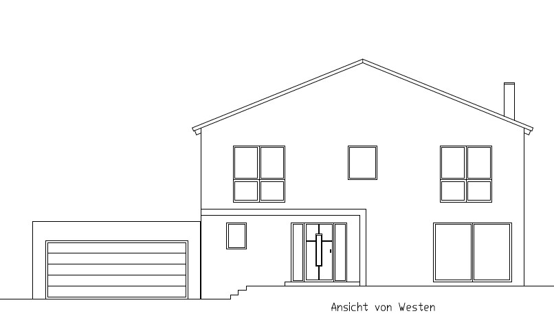

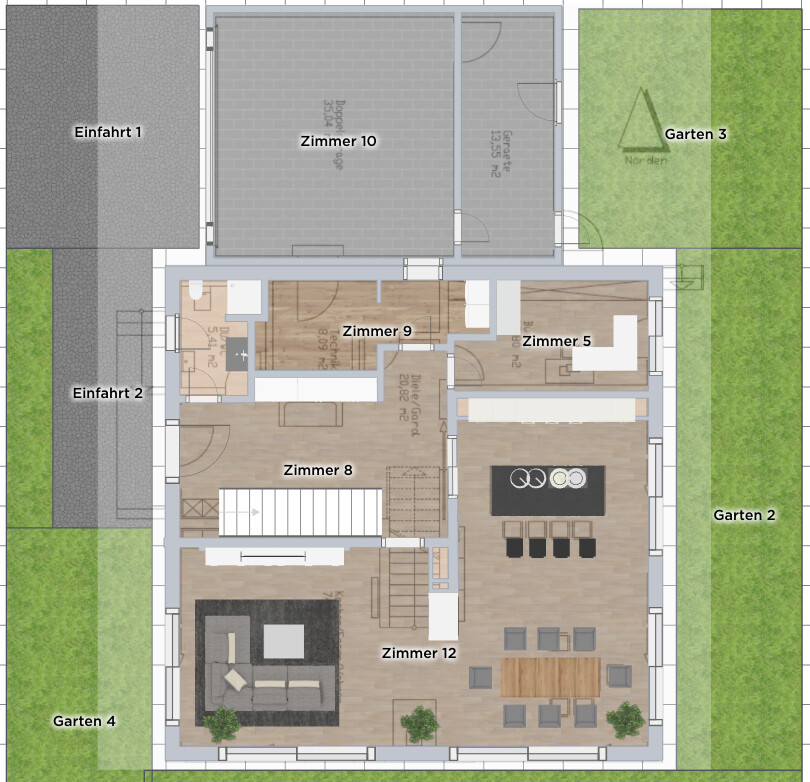

hiermit möchte ich einen neuen Thread bezüglich der Entwurfsplanung erstellen.
Früherer Thread: Einfamilienhaus - Meinungen zu unserem Entwurf
https://www.hausbau-forum.de/threads/Einfamilienhaus-Meinungen-zu-unserem-Entwurf.25622/
Anbei die wichtigsten Punkte:

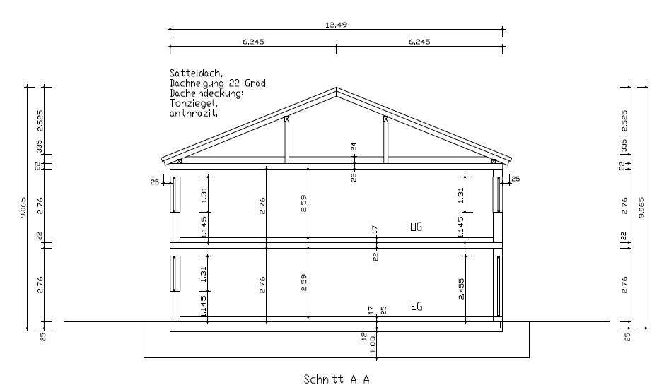

Bodenplatte bereits vorhanden: 12,49x12,49m2 und 30 cm stark.
Die Bodenplatte wurde von einem Energieberater und von einem Bauingenieur bezüglich Qualität geprüft. --> Keine Beanstandung
Positionen der KG Rohre ist im Bild "Grundplatte-KG Rohre" eingezeichnet.
Das Haus soll auf die bereits bestehende Bodenplatte gebaut werden. Ein Abriss ist nicht geplant.
Das Haus muß als ein E+1 mit einem Satteldach 22° Dachneigung bebaut werden.
Ursprünglicher Eingabeplan vom Vorbesitzer wurde beantragt, liegt aber noch nicht vor.
Eigener Eingabeplan vom Architekten vorhanden --> wurde jedoch von den meisten als nicht gelungen bewertet.

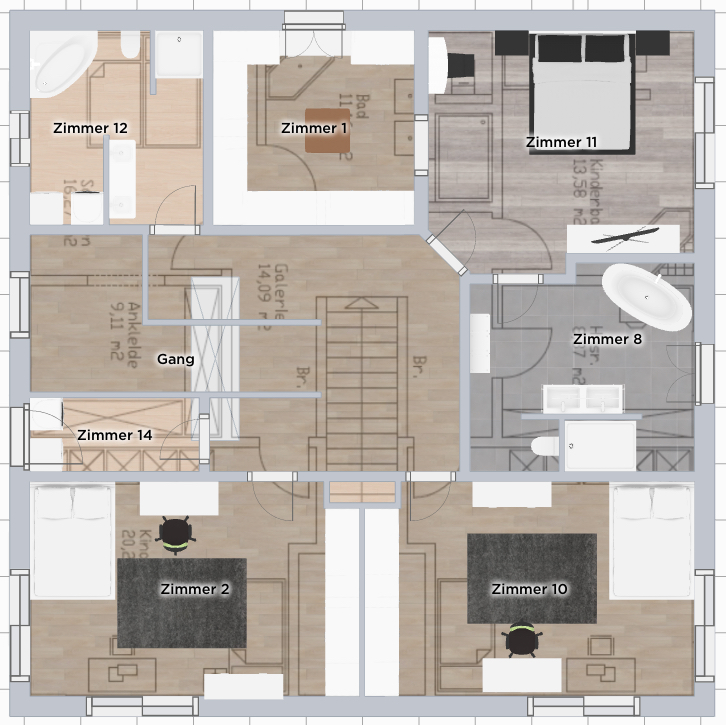

Negative Punkte im Eingabeplan:
  • EG+OG
    • Treppe von EG und OG ist nicht korrekt dimensioniert
  • EG
    • Treppe unpassend, benötigt zu viel Platz, Eingang in den Wohnraum durch die Küche
    • Durchgang Garage-Haus passt wegen dem Höhenunterschied nicht
  • OG
    • Treppe unpassend, Raumaufteilung und dunkler Flur + Flurbreite von 1,10m

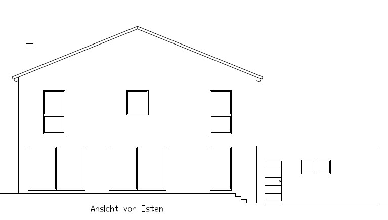

    • Balkon über die gesamte Hauslänge

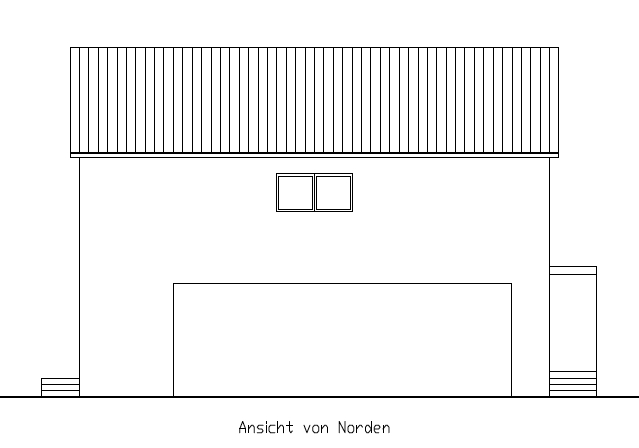

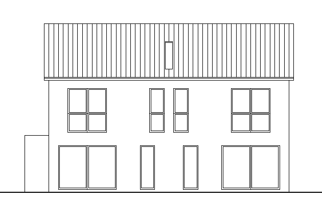

      • Siehe Ansicht Osten bei unter dem Bild "Ansicht alle Seiten"
        • Der Balkon wurde verlängert, da das OG um 70cm zum EG herausragt Somit wurde die daraus entstehenden Nase kaschiert. Im vorherigen Plan war der Balkon nur über dem Erker.

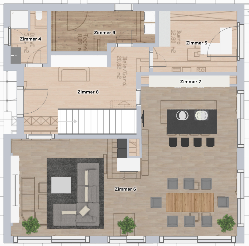

Eigene Wünsche:
Das EG gefällt und von der Raumaufteilung ganz gut. Die Podesttreppe soll aber durch eine weniger Platz beanspruchende Variante ersetzt werden.
Die Treppe wurde Mittig ins Haus gesetzt, um die gewünschten Räume erstellen zu können.
  • Technikraum an der eingezeichneten Position belassen, zwecks Anschlüsse, die am Wendehammer liegen.
  • Position der Haustür wie eingezeichnet belassen --> Zugang von der Garage + Gäste die vor der Garage parken
  • Zentrale Treppe zwecks kurzer Wege
  • Treppenart: Eck, 1/4 gewendelt, 2x 1/4 gewendelt, gerade Treppe. Nicht gewünscht ist eine Wendeltreppe
  • Modernes Haus mit offener Küche und Wohnraum
  • Arbeitszimmer
  • Gäste-WC mit Dusche
  • Speisekammer für Gefriertruhe und Lebensmittel und Getränke
  • Große Kinderzimmer --> wenn möglich Südseite
  • Raum für begehbare Ankleide
  • Separater Eingang Eltern-Schlafzimmer und nicht über Ankleide
  • 1x Elternbad + 1x Kinderbad
  • Kleiner Hauswirtschaftsraum-Raum (ca.6-8m2) im OG für Waschmaschine und Trockner
  • Kachelofen, wobei der Kaminschacht nicht durch die Kinderzimmer gehen soll. Bevorzugt durchs Bad oder Hauswirtschaftsraum Raum

Dachform: Satteldach 22°
Stilrichtung / Ausrichtung: Süd - Südost
Maximale Höhen/Begrenzungen: Gebäudegröße Max = 14m x 10m + eingeschossiger Anbau von Länge, Max 10m Tiefe Max.3m
Stilrichtung, Dachform, Gebäudetyp: Satteldach, 22° Neigung
Keller, Geschosse: ohne Keller, 2 Vollgeschosse

Wie kann ich das Haus besser aufgeteilt werden?

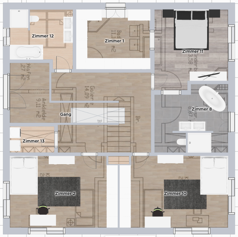

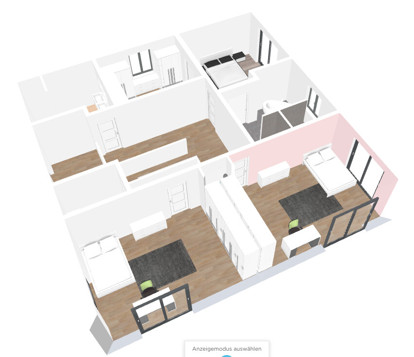

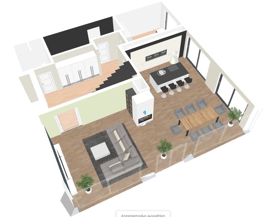

Anbei ein paar Spielereien von meiner Seite, da ich im ersten Thread nicht mehr als 10 Dateien hochladen konnte.
3D-Grundriss: Offenes Wohnzimmer, Küche mit Esstisch, Bürobereich, Gartenansicht" width="500px
Oberer Grundriss einer Wohnung mit zwei Schlafzimmern, Bad, Küche und Wohnzimmer." width="500px
Moderne zweistöckige Haus-Renderung mit großen Glasfronten, Terrasse und Balkon." width="500px

Ist die Bodenplatte tatsächlich an der einen Ecke schon ausgeklinkt? Wie sind da die genauen Maße?
MBS2201
08.01.18 12:19
Hallo, nein ist nicht ausgeklinkt. Die Bodenplatte ist quadratisch mit den Maßen 12.49x12.49 m2
kaho674
08.01.18 12:36
Kann denn die Garage auch 1m weg stehen mit Überdachung / Gang und Treppe dazwischen oder muss die direkt am Haus stehen? Wegen des Höhenunterschiedes meine ich?
