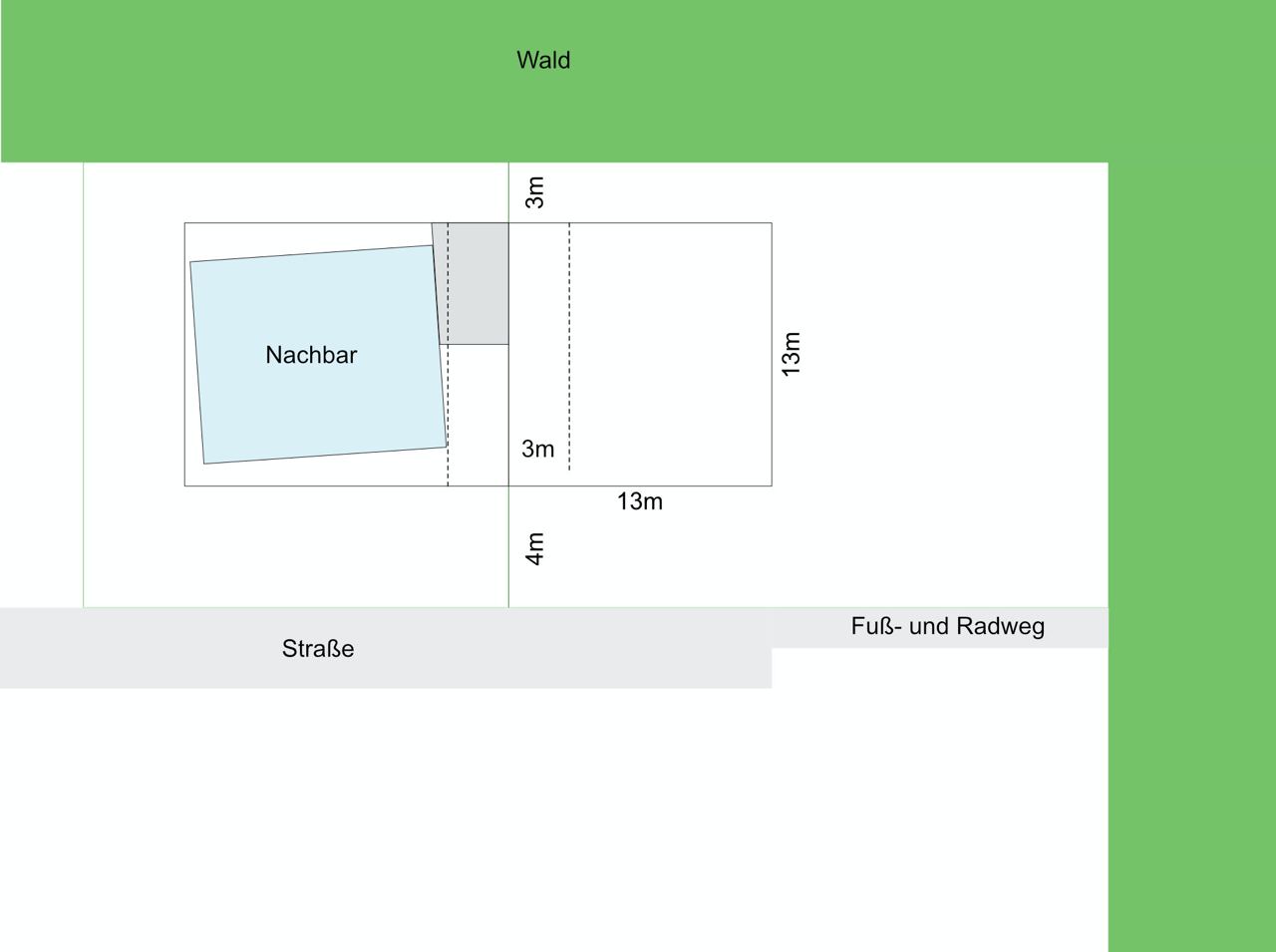

Der Süden ist bei euch schwierig (gut würde vll. auch gehen, aber wir kennen die Baugrenzen im Grundstück noch nicht).
Wenn ich aber mal von minimalen Verschiebungen des Hauses ausgehe, würde sich zumindest eine Nord/West Terrasse mit Abendsonne realisieren lassen ...

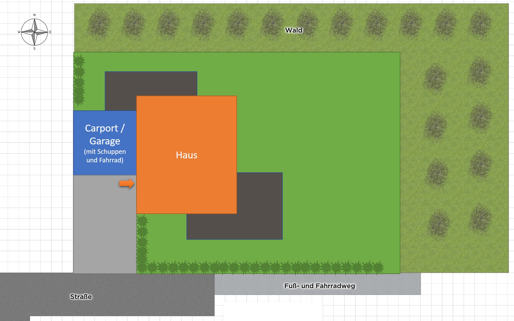

Lageplan: Haus, blauer Carport/Garage, Terrasse, großer Garten, Wald oben, Fuß- und Fahrradweg unten.

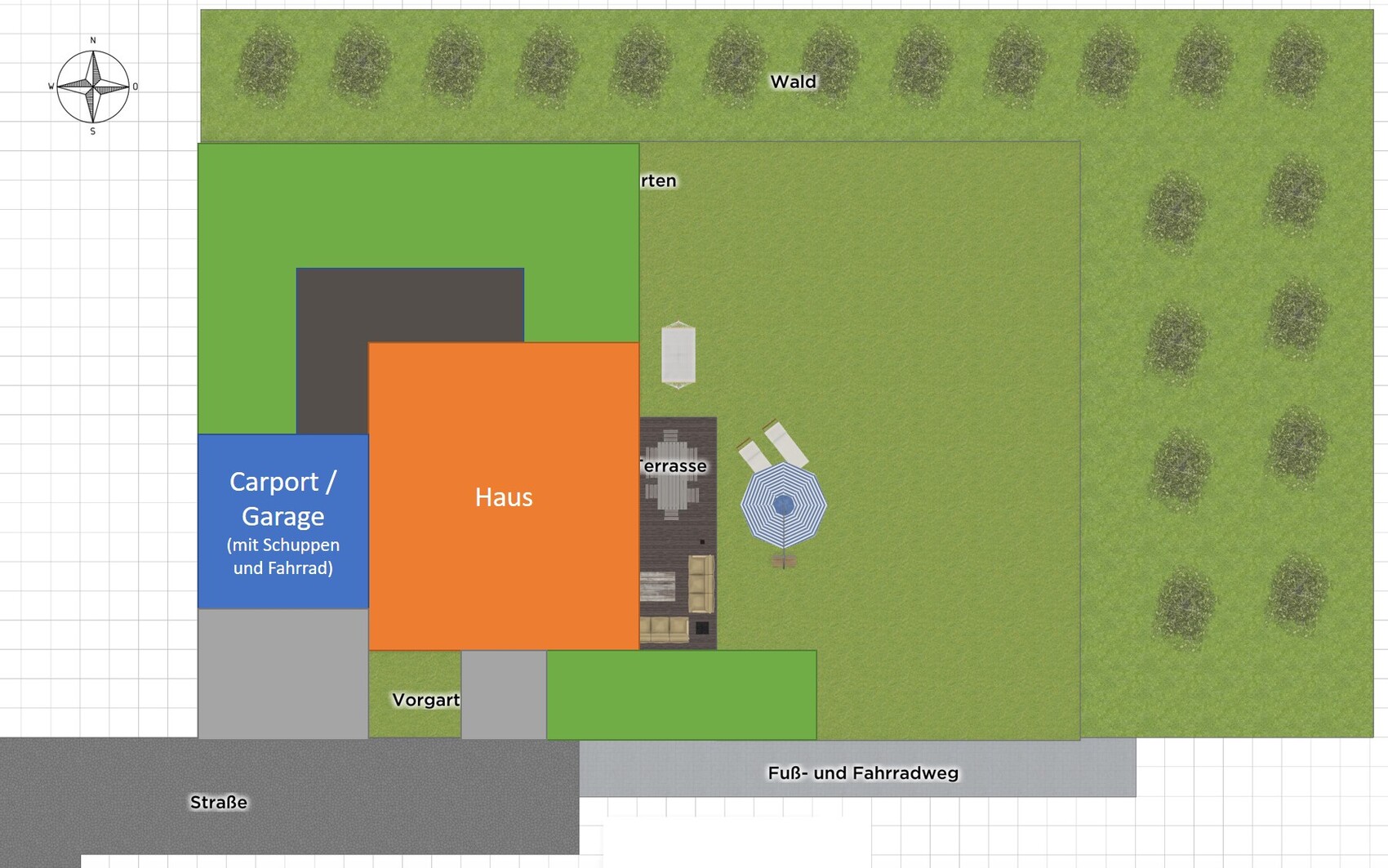

Für mich, ohne die Baugrenzen zu kennen, würde es ja ungefähr so machen ... (evtl, das Haus auch eher längs, analog zum Grundstück). Mit dem Einwand, dass im Westen sehr nah eine weiteres großes Haus steht.
Grundriss eines Hauses mit Carport/Garage, Garten, Wald im Hintergrund und Geh-/Fahrradweg.
Das du mit der Ostausrichtung nicht zufrieden sein wirst hatte ich schon erwartet.
Hast du für mehr Abendlicht denn noch gute Ideen?
Ich würde mit dem Allraum in ein L gehen... somit fängst Du O, S und W ein.
Meinst du die 4m Allraumbreite sind zu schmal? Oder stellenweise zu breit?
Damit wäre auch die 4 Meter Breite (zu wenig für die Länge) abgeschwächt.
Ungewöhnlich und auch für die Optik nicht vorteilhaft ist die Ausrichtung des Hauses in Kombi mit der vorgeschriebenen Firstrichtung. Ich würde da das Haus nicht tiefer als breit machen, weil die Optik dann ein halbes Doppelhaus suggeriert. Auch ergibt eine Treppenlage auf der Firstseite mehr Sinn, um dann auch einen vorteilhaften Zugang ins DG zu bekommen. Es ist ja auch nicht gerade nett, ins Haus zu kommen und seitlich eine 3 Meter lange Treppenseite zu haben.
Du hast da irgendwie den natürlichen Hausverlauf verdreht. Allerdings schau ich jetzt nur auf Handy und hab leider zZ wenig Zeit, näher auf Vorschläge einzugehen.
- Waschtisch unter der Schrägen geht nicht.
- Toilette würde ich nie mittig eines Hauses setzen, irgendwann hat man den Abflussschaden und den dann im ganzen Haus... Toi an die Außenwand unter die Schräge.
-Duschbreite ist überbewertet, Vorteile und Komfort bringt Tiefe. Kein Fenster in der Dusche...

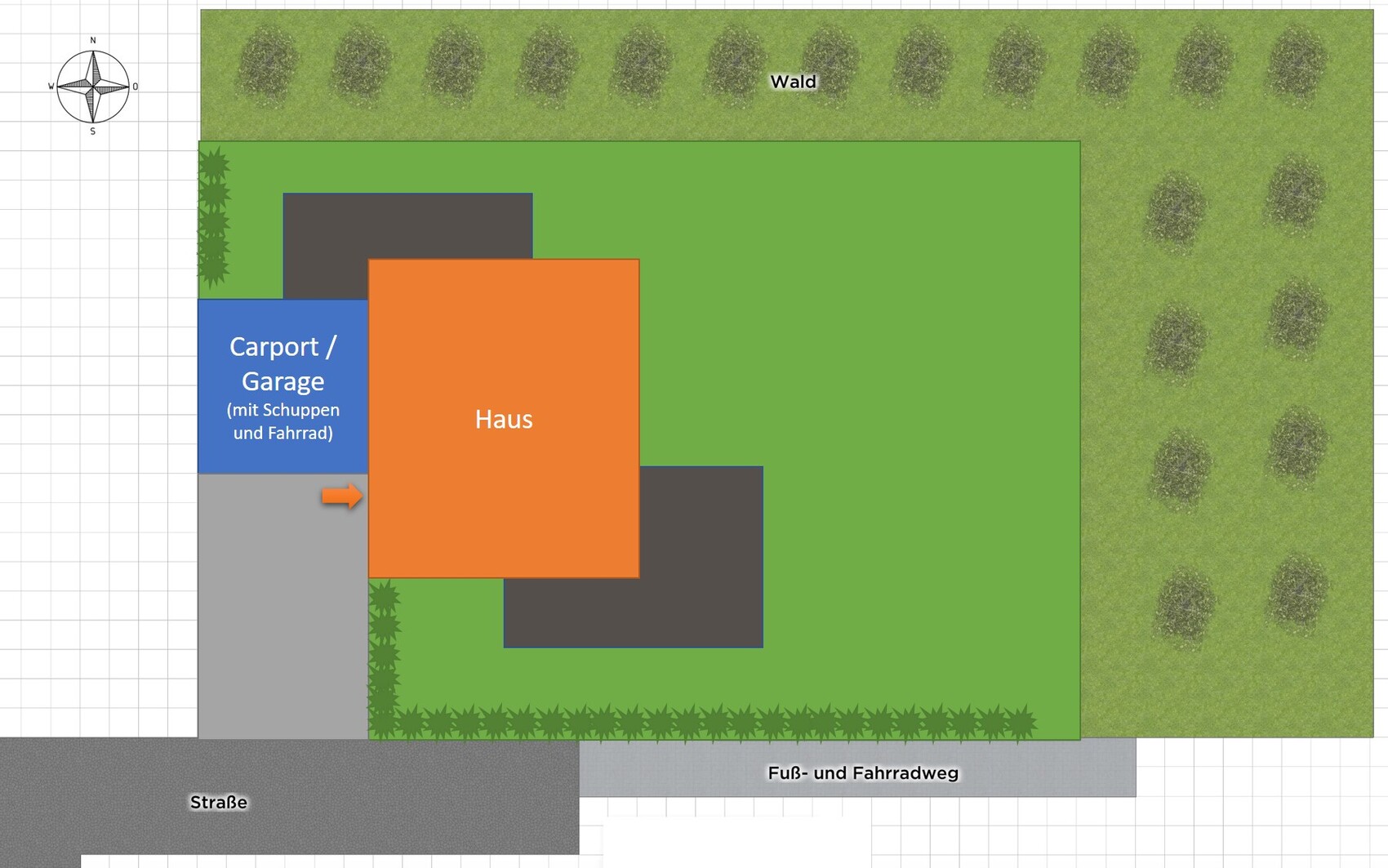

Carports nur an den Seiten oder vor demGebäude, keine Kellerersatzräume im Vorgarten (5m breiter Streifen zwischen Gebäude und Erschließungsstraße)
Was ist damit gemeint? Darf man den Carport mit einer Seite an den Fußweg setzen?
Da würde ich wohl etwas rumspielen.
Wenn der Carport da bleibt, wo er ist, würde ich das Haus quer stellen, Eingang an die kurze W-Seite, Treppe in den Norden mit Panoramafenster.
Weitere Terrasse im Süden und auch im NW.
