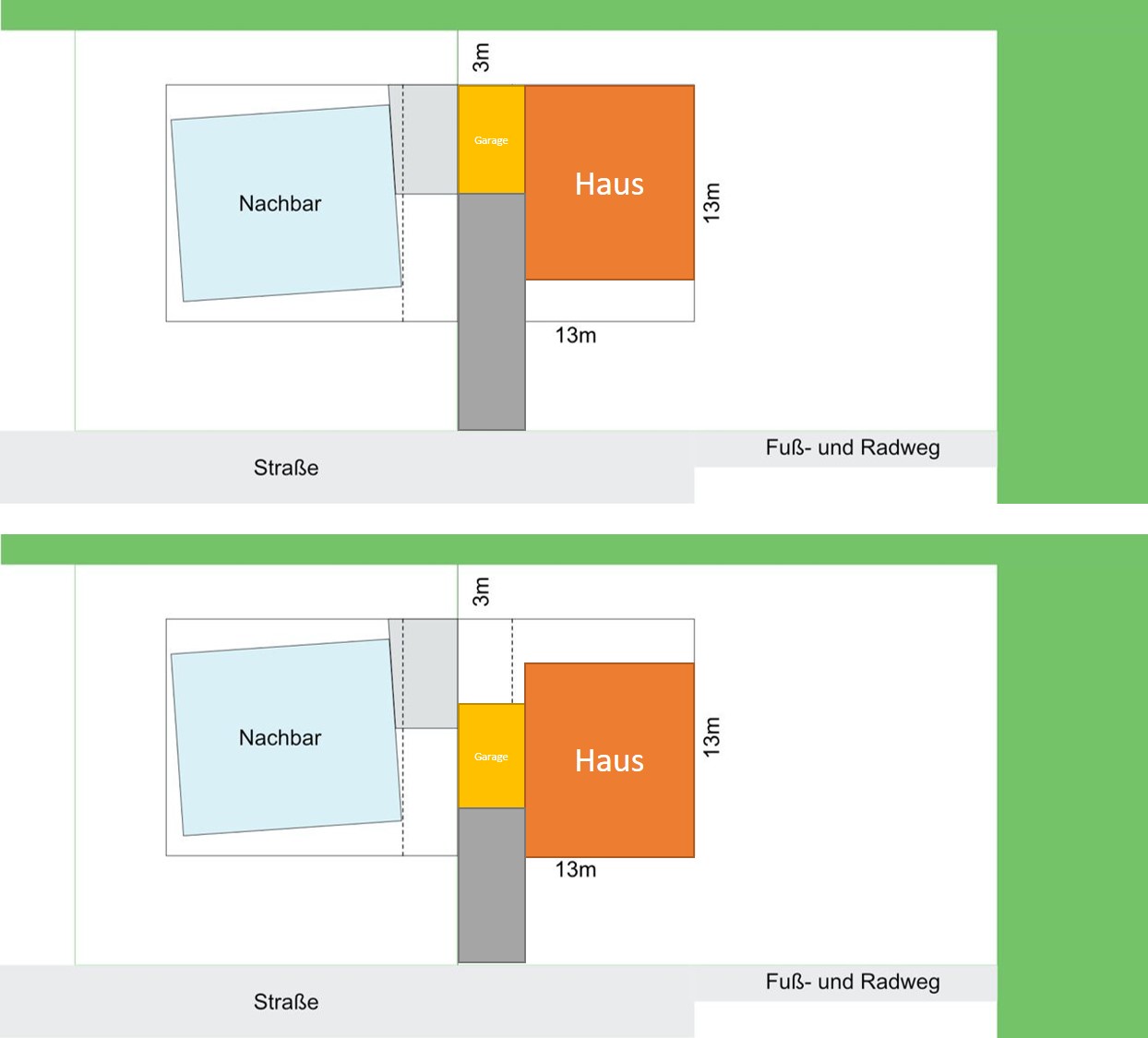

Schematischer Grundstücksplan mit Haus, Garage, Nachbargrundstück und Straße
Variante 1 würde einen etwas größeren Südgarten und auch eine Südterrasse ermöglichen. Diese wäre erstmal recht einsichtig von der Einfahrt aus, aber da gibt es ja Möglichkeiten wie Hecken, oder ein Tor vor der Einfahrt. Westsonne ist so wirklich keine im EG, im OG sicherlich nutzbar, wenn auch nicht so schön, da Aussicht auf den Nachbarn. Ich würde vermutlich diese Variante wählen, Zugang seitlich neben der Garage, da kann dann auch eine Überdachung sein um trocken ins Haus zu kommen. Die Zufahrt ist recht lang, damit teuer, aber die Kinder lieben es da mit dem Bobycar langzurutschen...
Variante 2 nutzt die Trennung durch die Garage des Nachbarn um einen "geschützten" Bereich für eine 2. Terrasse im Nordwesten zu schaffen. Diese hätte Abends sicherlich schönes Licht und durch den Schutz wenig Wind. Die Hauptterrasse wäre so aber nur nach Osten (wie in deiner Zeichnung) und die Südseite des Hauses recht nah und präsent an der Straße. So würde euer Carport einen Sichtschutz zur Zufahrt des Nachbarn ergeben.
Braucht ihr den Stellplatz vor dem Carport? Sonst könnte der Carport ja vielleicht wirklich vor das Haus direkt an die Straße.
RotorMotor
Ich würde mit dem Allraum in ein L gehen... somit fängst Du O, S und W ein.
Ja, mit dieser Variante haben wir auch probiert.
Für uns resultierte daraus, dass dann die Küche im Südwesten landet.
Das hatte für uns den Nachteil den Zugang und Blick zum Garten von der Küche zu verlieren.
Auch der gerade Allraum gefiel uns, bei Freunden, die gerade gebaut haben, sehr gut.
Hinzu kommt (je nach Jahreszeit) der Schatten des Nachbarhauses und der verlorene Blick von der Küche in den Garten.
Ist das die Sonnenstrahlen zum Nachmittag Wert?
Damit wäre auch die 4 Meter Breite (zu wenig für die Länge) abgeschwächt.
Auch das ist natürlich ein Punkt, könnte hier sonst ein Erker helfen?
Über 1/3 der Fassade wäre das erlaubt.
Danke!
Vom Prinzip haben wir ja jetzt diese Variante.
Das Haus ist ja im Baufenster aktuell maximal nach hinten geschoben.
Auch die Überdachung zum Carport ist ja schon angedeutet
Terrasse könnte man allerdings dann nochmal umgestalten?
Hier haben wir uns bisher schwer getan einen Zugang zu dieser Terrasse zu schaffen.
Das wäre ja durch einen der eher nördlichen Räume wie Hauswirtschaftsraum oder Gast?
Hatten wir auch überlegt, irgendwie ein zweiter Stellplatz, für vielleicht ein kleines zweites Auto oder Besuch wäre schon ganz nett.
Wenn man mit dem Carport vors Haus geht, müsste man ja vielleicht einen zweiten daneben schaffen.
Dann wird der Hauseingang schwierig/nicht so schön.
Insgesamt hatten wir die Befürchtung, dass die Frontansicht dann noch mehr leidet und außerdem auch wieder Schatten von Süden und Westen im EG erzeugt.

Wir haben uns das ein paar mal live angesehen und finde daher bei solch einem Raum 4m-Breite als absolute Untergrenze, es sollten eher mehr sein. Auch glaube ich, dass insbes. auch bei der aktuellen Möbelanordnung ein Meter mehr an Länge hilfreich sein würde.
Oder einfach doof, dass es ein sehr gleichmäßiger Raum geworden ist?
Ich denke, ihr müsst Euch das ein paarmal und in Ruhe irgendwo live ansehen mit solchen Maßen/Raumformen, was wir getan haben, insbesondere mit unserem Luftraum darüber. Oftmals geht der Geschmack auch zu eher versetzt liegenden Räumen, was ich genauso gut verstehen kann. In diesem Allraum ist eben Alles nach- und nebeneinander, das muss man so mögen, daher mehrfach anschauen!
Mehr Breite gibt das Baufenster ja nur auf Kosten des Carports her.
Da wäre meine Entscheidung doch einfach und eindeutig ! - Nämlich zu 101% - Pro Wohnraum. Ein "schöneres" Haus gegen eine absolut untergeordnete Parkfläche für mein Auto einzutauschen? Ohnehin empfinde ich hier zu viel Gedanken an den Abstellort des Autos vergeben. Das Grundstück gibt offenbar einige knifflige Probleme vor, da würde ich das Thema Parken weiter hinten anstellen und erst nach dem optimalen Wohn-Grundriss suchen. Eine Parkmöglichkeit lässt sich weit einfacher generieren als ein optimaler Wolhnraum.

Nach Feierabend müsst Ihr eben noch ne Zweitterrasse am Ende des Grundstücks machen, das geht auch. Ich finde auch den Vorschlag von @RomeoZwo scharmant... ich würde mir dort wohl eine Art Innenhof anlegen.
Wie war das? Carport darf auch nach vorn?
