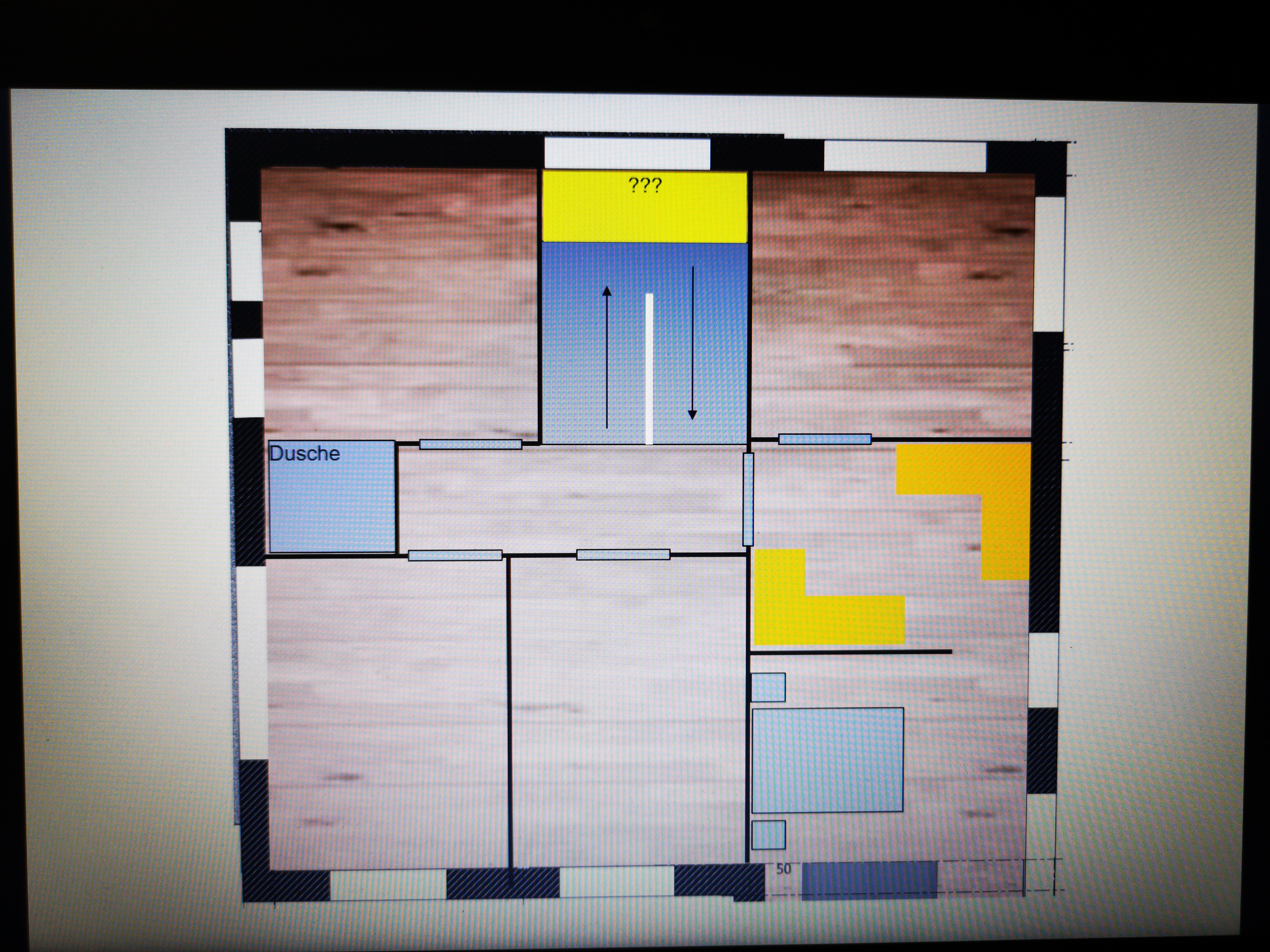

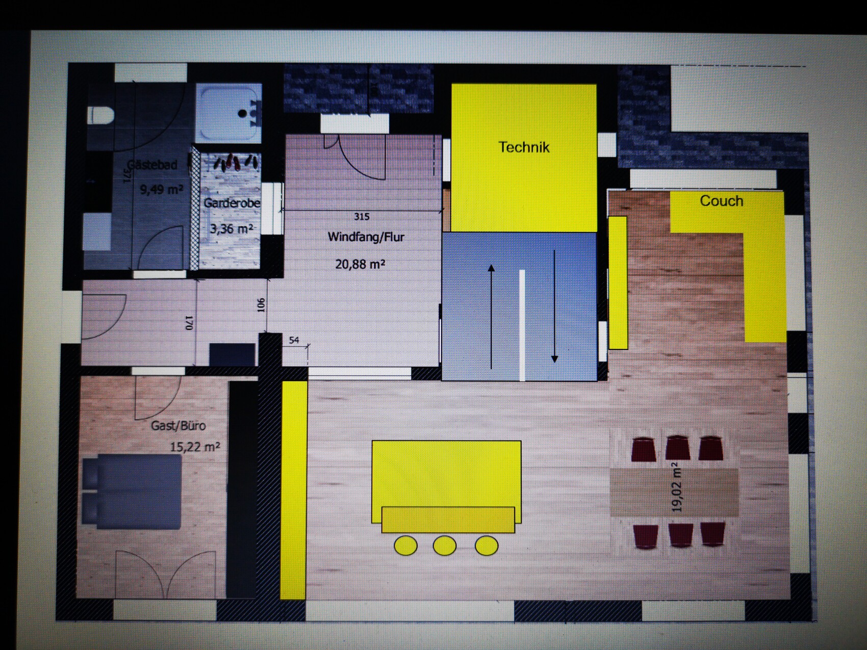

Mal ganz losgelöst vom Grundriss (irgendwas stört mich, ich kann aber noch nicht sinnvoll kommunizieren was es ist): Der Hinweis mit Paragraph 34 ist wichtig. Wart ihr mal beim zuständigen Bauamt und habt angefragt was ihr dort bauen dürftet?
Ypsi aus NI
In einem Anflug von Kreativität und einem auf-der-Stelle-treten beim eigenen Grundriss, gebe ich dir einfach Mal eine Idee an die Hand. Nicht perfekt, aber einfach ein Denkanstoß.
In diesem Entwurf könntest du den Flur / Eingangsbereich verschmälern und die gewonnene Breite dem Wohnzimmer zuschlagen. Du hast in der Diele nur eine Tür zum Hauswirtschaftsraum, die lange Wand kann man schön nutzen um zB auch eine kleine Couch zu stellen, auf der man sich die Schuhe anziehen kann.
Die Treppe mit dem Antritt vom Allraum ist gewagt und muss gewollt sein.
Im OG krankt meine Idee ein bisschen, da hinter der Treppe ein Leerraum entsteht. Ich sagte ja: nicht perfekt
Durch die geänderte Treppe hättest du jeweils zwei größere Bäder. Ankleide bleibt ein bisschen Zickzack. Vielleicht stellst du das Bett planrechts an die Wand und legst den Zutritt von der Ankleide ins Schlafzimmer auf die linke Seite. Über dem Bett vielleicht ein fettes Oberlicht? Muss man auch Mal von außen sehen.
Wenn du dem EG unten mehr Breite zugeschlagen hast, wird sich das positiv im OG Elterntrakt zeigen.
Nur ein paar Denkanstöße...

Wir würden uns sehr über jegliche Tipps und Meinungen zu den angehängten Entwürfen freuen. Vielen Dank schon mal im Voraus.

Hängt vermutlich eher damit zusammen, dass ich nicht in Vollzeit Häuser plane und damit noch kein Gefühl zwischen Plangröße und realer Raumgröße entwickelt habe. Die Leerfläche/Füllräume erkenne ich in dem beschriebenen Ausmaß allerdings nicht.
so ist es! Manche können Tetris, manche nicht. Keulen und Knüppel von mir werden immer ungern genommen. Deshalb jetzt der Hinweis in aller Form: nehmt Euch einen Architekten, Gebt ihm Euer Wunschprogramn und dann lasst ihr den Fachentwurf diskutieren. Besser so.
Ich finde den Überbau auch etwas klobig und nicht gefällig. --> Ist das eine Geschmacksfrage oder eine neutrale Bewertung?
Es ist ein neutraler Eindruck, von mir nach objektiven Gesichtspunkten, visuellen Gestaltungsregeln und subjektiven Eindruck in Worte gefasst.

Jetzt weiß ich was mich an der Optik stört. Schwer zu formulieren.
Bauhaus ist für mich Hell, Offen, schöne Proportionen, gerne auch verschoben und nicht nur einfach Stadtvilla mit Flachdach.
Hier dunkle Wohnräume, großer Anbau (Industrieoptik). Es ist einfach unausgewogen.
Kläre erstmal ab was du wirklich bauen darfst. Währe schade, wenn es nun ein Satteldach braucht, nur weil die Nachbarn eines haben.
Das war einer unserer ersten Schritte, Katalog mit Häusern, Lageplan und ab zum Bauamt. Wir wollen ein Haus ungefähr so, wir wollen dahin bauen und dies und jenes abreisen. Ja oder nein? Können wir so planen?
Beim alten Bürgermeister, währe das Haus so nicht durchgegangen. Weder die Firstrichtung, die Größe noch der Standort. Es tanzt aus der Reihe.
